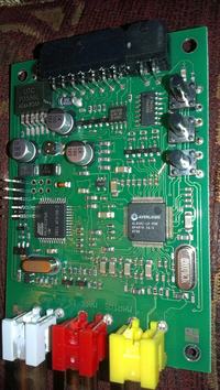

    Szukam, szukam i znaleźć nie mogę, może więc ktoś tu robił coś podobnego. Potrzebuję zamienić sygnał z kolorowej kamerki (compozyt/rca itp) na sygnał RGB+Sync, wiem, że są gotowe rozwiązania np PCCM MA-BOX, jednak nie są do końca dla mnie odpowiednie dlatego wolałbym sam nad czymś takim pomyśleć zanim zakupię gotowca, otóż z tego co widziałem w MA-BOX'ie siedzi uC i wideo procesor, znalazłem zdjęcie ale nie widać nazwy układu tylko że jest to jakiś z serii STV
    zdjęcie jest tutaj: https://obrazki.elektroda.pl/8453830900_1340727810.jpg - Autora pytałem czy ma może jeszcze to urządzenie i może sprawdzić, ale niestety pozbył się tego :cry:
    Z CAN'em, I2C, ITP sobie porawdzę sam, natomiast właśnie zamiana sygnału wizyji to całkiem nie mój obszar zainteresować, tak więc ktokolwiek widział ktokolwiek wie pomocy :D

    szikaka
    al320c-lf-pbf :)
    wercja 4 PCCM boxa zawiera właśnie ten układ, da się go kupić, jednak datasheet chyba tylko bezposrednio od producenta, załączam tez zdjecia dla potomnych
