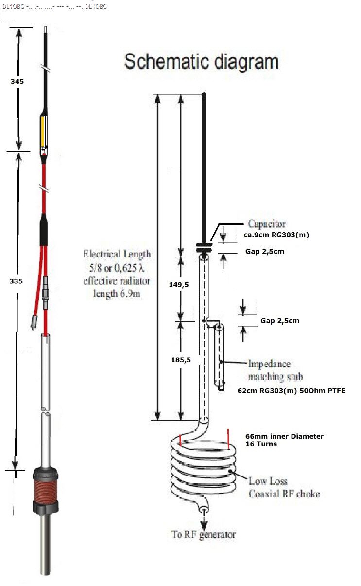

    Kiedyś zwróciłem uwagę na tę antenę. Mam pewne własne, praktyczne obserwacje z realizacji podobnych konstrukcji. Traktowałem je jako wariant wyjazdowy (polowy), łatwy w przewożeniu i montażu.
    Gain-Master jest wariacją na temat dipola półfalowego zorientowanego pionowo. Zasilany jest on niesymetrycznie w okolicach swojego geometrycznego środka. Kabel zasilający jest jednocześnie dolnym ramieniem tego dipola. Na jego końcu ( w węźle napięciowym) znajduje się dławik „odcinający” część promieniującą – aktywną od dalej biegnącego fidera i masztu.
    Górne ramię dipola stanowi pojedyncza linka połączona z punktem zasilania (z żyłą środkową fidera) poprzez kondensator wykonany z kawałka kabla koncentrycznego. Kondensator ten (skracający) musi być bo górne ramię dipola jest wydłużone by całość osiągnęła długość 5/8λ.
    Krótki, zwarty na końcu odcinek kabla jest wpięty na pewnej wysokości do dolnego odcinka (ramienia) – wymiary te decydują o dopasowaniu i pasmowości anteny.
    Powtórzenie tej anteny jest kłopotliwe dla początkującego choć pozornie wygląda na prostą, wykonaną z kabla, konstrukcję. Właśnie kabel a głównie jego współczynnik skrócenia (k) decyduje o wymiarach elementów.

    "Najprostszą anteną (pełnowymiarową) jaką posługiwałem się na wyjazdach był dipol półfalowy zasilany (prawie) po środku zawieszony pionowo.
    Miałem antenę o polaryzacji pionowej, bez dodatkowych elementów dopasowujących, o dobrym zysku, tanią i w krótkim czasie wykonaną.
    Wystarczy kabel koncentryczny w odległości ok. 5,5 m od końca wyposażyć w ferrytowe rurki (zatrzaski- takie jakie stosowane są jako odkłócające na kablach).
    Powinno ich być ok.10 szt. W odległości ok. 2,4...2,5 m od końca kabel pozbawiamy oplotu. W ten sposób otrzymamy pełnowymiarowy półfalowy dipol zasilany po środku (prawie !) z odprowadzeniem z końca.
    Wystarczy teraz kawałek stylonowej linki u końca kabla i można antenę gdzieś powiesić - ot i cały montaż.
    Dlaczego dipol jest zasilany "prawie" po środku? Otóż dipol symetryczny ma oporność falową 75 Ω a przesuwając punkt zasilania uzyskujemy dopasowanie do oporności falowej kabla, tj. 50 Ω.
    Ta asymetria nie przeszkadza bo nasz dipol wisi pionowo.
    Ferryty umiejscowione w węźle napięciowym odcinają fider od prądów w.cz.,które mogły by spłynąć po nim w dół.
    Używając określenia "ok." przy podawaniu wymiarów sugeruję, że w ten sposób antenę można dostroić do pasma CB.
    Życzę sukcesów, naprawdę warto spróbować.”
    Przytoczyłem swoją wypowiedź z innego, wcześniejszego tematu. Zwracam uwagę iż eksperymentowałem z dipolem o długości fizycznej 1/2λ ale koncepcja anteny jest ta sama.
    Dodam jeszcze, że całkiem dobre rezultaty można osiągnąć stosując zamiast ferrytów dławik w postaci pętli o średnicy ok. 10 cm zawierającej 5 zwojów. Pętla ta wykonana jest z kabla tak jak w Gain-Master ale bez karkasu - spięta jedynie opaskami ewentualnie taśmą izolacyjną.
    Strojenie anteny realizowałem przez skracanie/wydłużanie górnej części dipola i jednoczesne przemieszczanie dławika (ferrytów). Skracać górne ramię dipola można przez zagięcie jego końca i ciasne (równoległe) złożenie z pozostałą, użyteczną jego częścią. Unikamy w ten sposób cięcia przewodu i zawsze można ponownie przewód wydłużyć.
    Na podstawie prób stwierdziłem, że lepsze rezultaty daje wersja gdy punkt zasilania przesunięty jest w górę, tzn. gdy górne ramię jest krótsze od dolnego.
    Tak też jest w konstrukcji Gain-Master - górne ramię jest krótsze elektrycznie, bo skrócone dodatkową pojemnością, mimo iż fizycznie jest podobnej długości co dolne ramię – w efekcie oba ramiona anteny mają w sumie fizyczną długość 5/8 λ.
