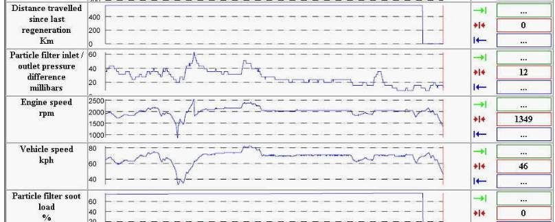

    Do toyoty nie mam ale tu nasz wykresy z silnika innej firmy ze sprawnym filtrem. Zwróć uwagę że jest to ciśnienie różnicowe.
    Toyota 2.2 D4D DCAT - Cisnienie w filtrze cząstek stałych
  • #13 11270890
    xyro
    Poziom 24  
    Czyli około 20 mbar przy 1000 rpm i trochę ponad 60 mbar przy 2500 rpm ;)
    Biorąc, że 1 kpa to 10 mbar to mamy 2 kpa roznicy przy 1000 rpm i 6 kpa roznicy przy 2500 rpm (w przybliżeniu). Teraz zostaje odczytać ciśnienie różnicowe i będzie wiadomo czy DPF dobry :0
