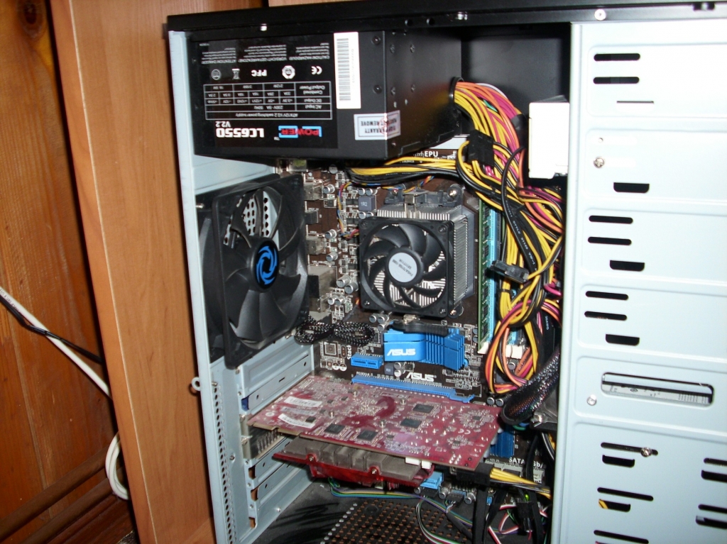

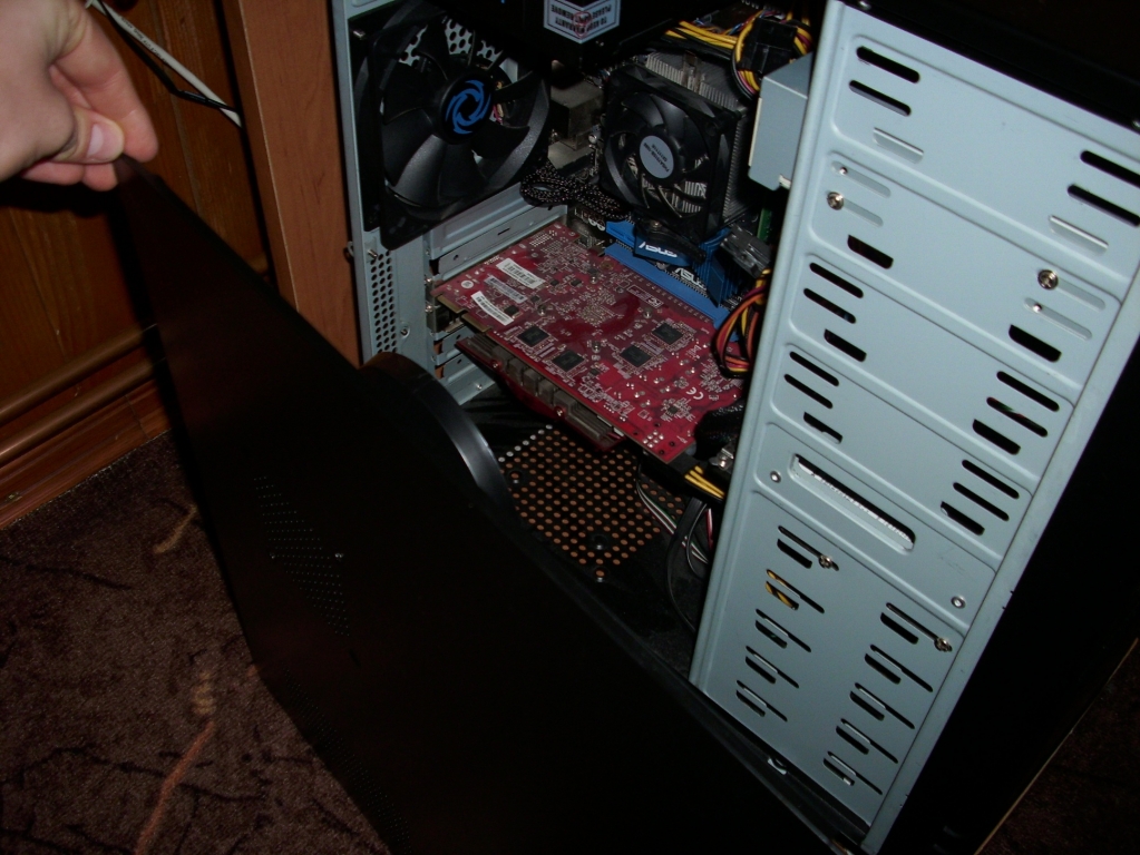

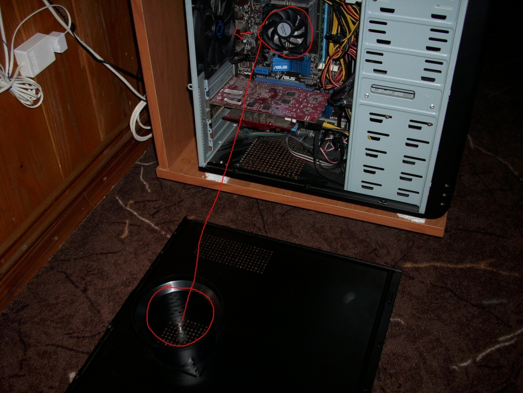

    Witam!
    Problem polega na tym, że zamontowałem na plecach komputera (jedn. centralnej) jak kto woli, wentylator 120mm który wypompowuje cieple powietrze z góry. Po zainstalowaniu go w obudowie komputera i założeniu bocznej obudowy natknąłem się na problem. Na tej obudowie założona była tuba od wiatraka z CPU, i teraz mam problem, bo tuba blokuje powietrze, które ma wysysać wiatrak 120mm, ale znowu pomaga przy chodzeniu CPU i nie wiem co tym teraz zrobić, czy od montować nowy wiatrak i zostawić tubę, czy od montować tubę i zostawić wiatrak, czy po prostu władować wszystko i kupić jakąś mniejszą tubę i dlatego zwracam się o pomoc do was. Tak to mniej więcej wygląda.Zmiana sposobu chłodzenia komputera. Zmiana sposobu chłodzenia komputera. Zmiana sposobu chłodzenia komputera. Zmiana sposobu chłodzenia komputera.

    Skoro masz wentylator 120mm to tuba jest niepotrzebna. Możesz zawsze sprawdzić temperatury (OCCT) z tubą - 5min na 100% użyciu i bez tuby ale ze 120mm wentylatorem i się dowiesz które są niższe.
    Jak już montujesz 120mm z tyłu to pomyśl o tym samym z przodu (większość obudów ma taką możliwość) wtedy zapewnisz optymalny przepływ powietrza.

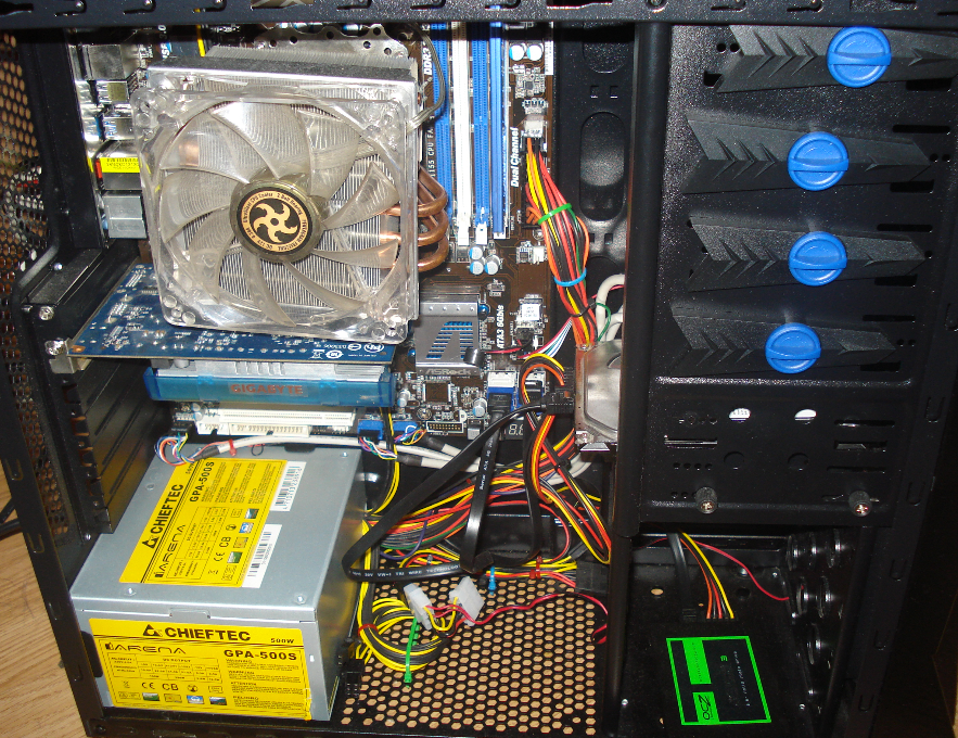

    Jak będziesz montował dodatkowy wentylator z przodu pamiętaj o ogarnięciu tych kabli trochę bo będą blokowały przepływ powietrza.
    W sklepach z narzędziami lub często komputerowych możesz kupić trytki (opaski zaciskowe) - możesz nimi pospinać w ładne wiązki kable. Te nieużywane możesz przypiąć do obudowy aby nie przeszkadzały w przyszłości.
    Jak w przyszłości będziesz miał zamiar zakupić nowy zasilacz poszukaj modularnych - są trochę droższe ale nie ma w nich zbędnych kabli które walają się po komputerze :)
    Przesyłam Ci zdjęcie mojego komputera - pospinałem przewody trytkami - nie walają się tak po komputerze.
