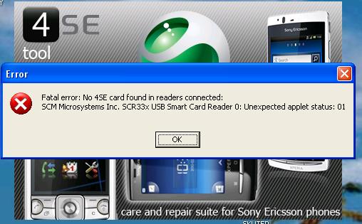

    Witam, mam problem z uruchomieniem aplikacji 4SE.
    Screen z problemem poniżej:
    Klucz 4SE Nie włącza się aplikacja, nie może znaleźć karty.
    Sterowniki już sprawdzałem, komputer zmieniałem i dalej ten sam błąd.
    Klucz kupiony legalnie w firmie KorJar, wcześniej działał bez problemu.
    Jakieś pomysły? :idea:

    A stery sprawdziłeś? Jest 6 czy 7 rodzajów sterownika w zależności od czytnika, może masz nie te? Tak wynika z komunikatu.
    Ew odepnij tez wszystkie inne kluczo-karto-boxy od komputera, miewałem takie problemy przy podłączonych innych kartach.

    Stery podmieniałem i nic, aczkolwiek wcześniej na tych sterach działał bez problemu.
    Rzecz druga, wsadziłem kartę z MX-KEYa do tego czytnika od 4SE i MX działał... :idea:
    Jak mniemam uwaloną mam kartę, teraz pytanie jest następujące:
    Czy muszę kartę odsyłać do sprzedawcy czy jest jakieś inne wyjście na naprawę owego problemu? :cry:

    Karte trzeba odesłać, choć na 99,9% nie masz jej uwalonej... Podłącz wszystko, odłącz wszystkie klucze/boxy które nie są 4se, Zainstaluj Team Viewer i daj na gg: 1517700 dane do logowania.

    czy ktoś poradził sobie z tym problemem ponieważ od dwóch dni też występuje i u mnie, dzisiaj już nawet zainstalowałem na innym kompie na czystym systemie i dalej ten sam błąd wywala, a działał cały czas rewelacyjnie.
    Jakieś sugestie i pomysły??

    Sterowniki, sterowniki i jeszcze raz sterowniki... odłącz wszelkie inne boxy/klucze od komputera

    Przeciez napisalem ze zainstalowalem na czystym systemie na ktorym niema nic innego jak tylko ten klucz!

    A ja napisałem, żebyś zmienił sterowniki

    Ok to może podpowiedz na jaki bo instaluje te ze strony 4se.com

    To nie sterowniki tylko trzeba było zrobić update karty!
