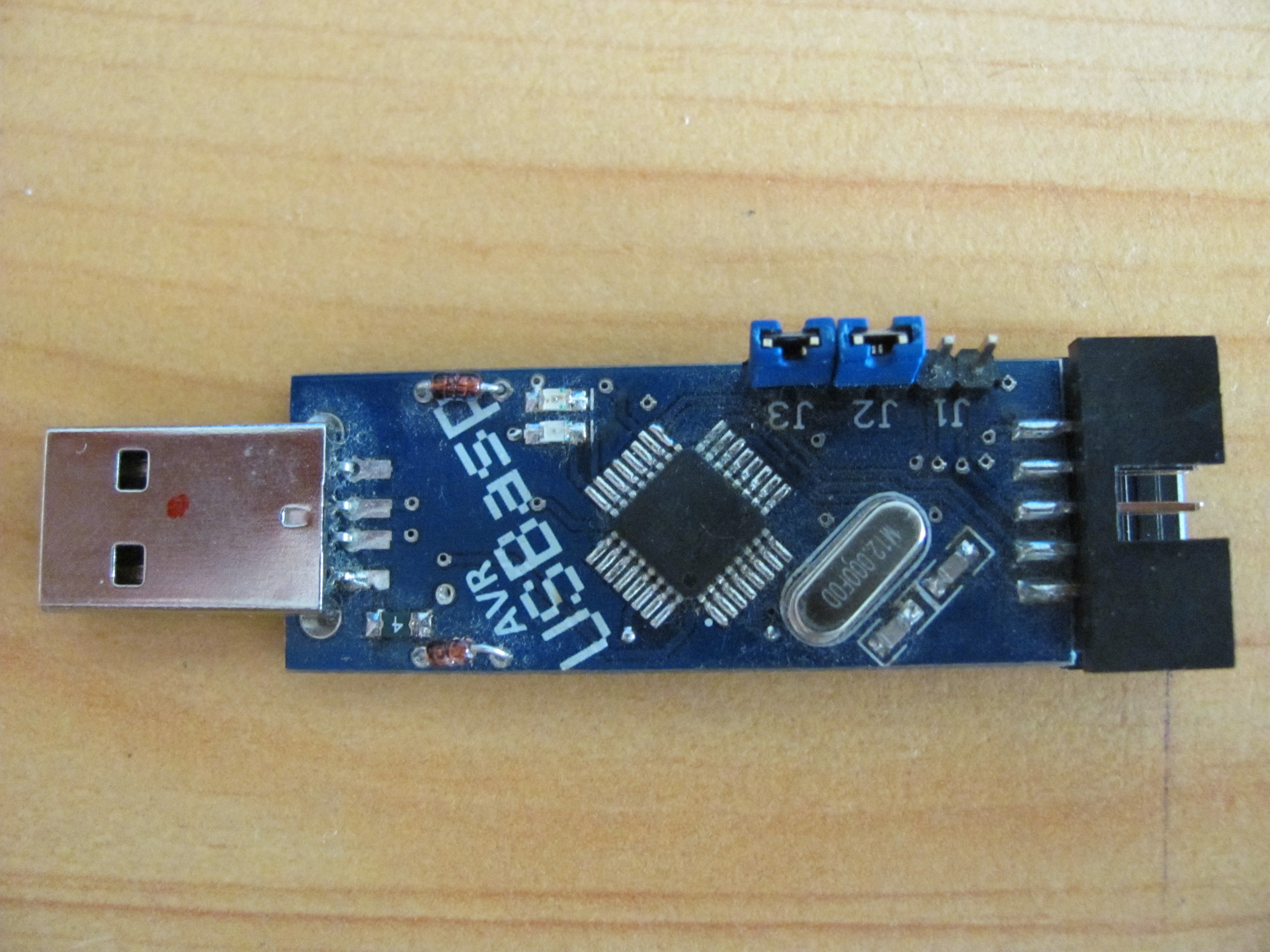

    mam problem z moim programatorem USBasp. Mianowicie na wyjściu podaje mi napięcie 2.29 V a powinno być ~5V (tak jak ze złącza USB). Kupiłem go na `alledrogo` pół roku temu i do tej pory było OK, zaprogramowałem nim około 50 procesorów. I nagle takie cuda daje na wyjściu.
    Prawdopodobnie jeden z elementów się uszkodził, dlatego pytam czy da się go jeszcze uratować i ewentualnie coś co często pada wymienić, czy już spisać go na straty i zamawiać następnego. ? Ewentualnie który element sprawdzić jeszcze aby się upewnić ?
    PS. (raz zachowuje się tak, że po włożeniu do USB ma na wyjściu 5V przez 4-5s i potem dioda na nim przygasa i na wyjściu jest wspomniane 2,29V. Za kolejnym razem od razu po włożeniu na wyjściu ma 2.29V.)
    Dorzucam zdjęcia mojego USBasp'a.
    AVR USBasp - Napięcie wyjściowe 2.29V zamiast 5V, możliwa usterka komponentu AVR USBasp - Napięcie wyjściowe 2.29V zamiast 5V, możliwa usterka komponentu
    Z góry dzięki za pomoc i odpowiedz.

    Niutaki
    W moim identycznym programatorze kondensator tantalowy jest wlutowany odwrotnie. Proponuję sprawdzić ten element.

    Zlata_n
    Ale przez pół roku działał by normalnie gdyby był odwrotnie wlutowany (rozumiem, że to ten żółty) ?

    johny_w
    Wygląda to tak, jakby było zwarcie w układzie. Podłączasz i przez chwilę jest ok dopóki bezpiecznik nie zadziała. Później, gdy bezpiecznik "ostygnie" znów przez chwilę jest ok.
    W tym programatorze jest tylko Atmega, która pewnie padła. Mógł się jeszcze uszkodzić jeden z kondensatorów. Sprawdź (przy odłączonym programatorze od USB i urządzenia docelowego) czy nie ma zwarcia pomiędzy +5V i GND.
    Jeśli jest, spróbuj najpierw wylutować jeden kondensator i sprawdzić czy nadal jest zwarcie. Później to samo z drugim. Jeśli nadal będzie to Atmega padła. Nic innego nie mogło się tam popsuć.

    Niutaki
    Tak to ten żółty. Możliwe, że się przeformatował, jego napięcie znamionowe to 16V. W kondensatorach tantalowych smd + jest oznakowany kreseczką, u Ciebie dołączony do masy.

    Zlata_n
    Faktycznie Niutaki miałeś rację, przelutowałem kondensator tantalowy i jest OK, dzięki za pomoc. Zanim zamknę temat, chciałem się zapytać co to znaczy że kondensator się "przeformatował" ?? Co to za zjawisko ? // Osobiście przyznam się że, dla mnie kondensator elektrolityczny wsadzony odwrotnie nie ma prawa działać, a przy wysokim napięciu może nawet "eksplodować", a tutaj był przylutowany odwrotnie i pracował dobrze prawie pół roku.
    Czy ta różnica wynika z SMD ?

    Niutaki
    W zasadzie chodziło mi zamianę polaryzacji. Czytałem gdzieś niedawno, że w przypadku kondensatorów elektrolitycznych jest to możliwe w nieznacznym zakresie maksymalnego dopuszczalnego napięcia. Praktycznie nie sprawdzałem tego, jest to ryzykowna zabawa.
