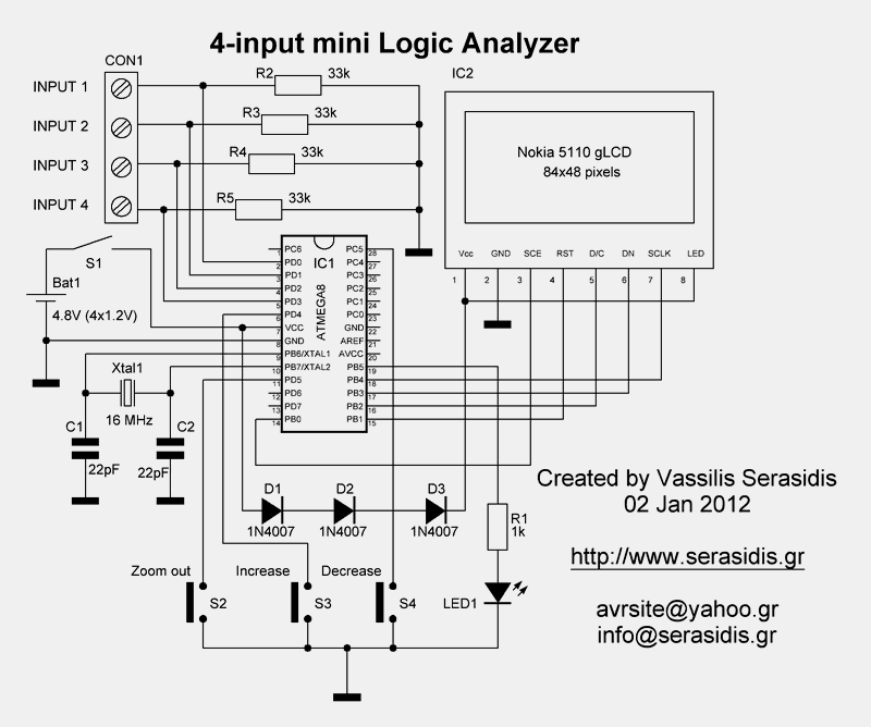

    Opisany 4-wejściowy miniaturowy analizator stanów logicznych pozwala na obserwację na wyświetlaczu LCD sygnałów cyfrowych. Taki sygnał może być znaleziony np. na wyjściu odbiornika podczerwieni TSPO-1703, na pinach Tx i Rx układu MAX-232, na liniach danych i zegara interfejsu I²C czy też w wielu innych miejscach układów elektronicznych. Układ pozwala na badanie sygnałów do 100 kHz (400 kHz z nową wersją oprogramowania).
    Cechy urządzenia:
    • Częstotliwość maksymalna: 400 kHz
    • Napięcie wejściowe: do +5V
    • Zasilanie: Maks. 4,8 VDC (4 x akumulator 1,2 V)
    • Wyświetlacz: LCD 84x84 piksele
    • Czas próbkowania: od 3,7 ms dla sygnałów o wyższej częstotliwości do 36 s dla sygnałów o niskiej częstotliwości
    Poczwórny, miniaturowy analizator stanów logicznych
    Układ zasilany jest napięciem 4,8 V z czterech akumulatorów 1,2 V. Przycisk S1 służy do włączania urządzenia. Po wyświetleniu ekranu powitalnego na LCD urządzenie przechodzi w tryb oczekiwania na sygnał cyfrowy. Wejścia procesora AVR zostały podciągnięte czterema 33 kΩ (R2-R5) rezystorami do masy, aby zapobiec przypadkowemu wyzwoleniu rejestracji przez zewnętrzne pole elektromagnetyczne czy przez przypadkowe dotknięcie palcem któregoś z wejść. Zastosowany wyświetlacz z Nokii 3310/5110 pracuje przy zasilaniu 3,3 – 5 V, lecz jego podświetlenie może być zasilane napięciem maks. 3,3 V. Dlatego w urządzeniu znajdują się diody D1-D3, obniżające napięcie z 4,8 V do 4,8-(0,7x3)=2,7 V. Po włączeniu zasilania urządzenia dioda LED1 pozostaje zgaszona. Po wykryciu impulsu na którymkolwiek z wejść dioda LED zapala się i procesor rozpoczyna zbieranie danych do wewnętrznego buforu RAM.

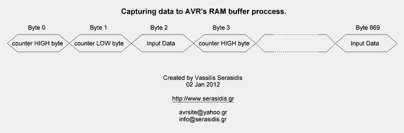

    Jak pokazano na rysunku, bufor ma pojemność 870 bajtów – 2 przypadają na zapis cyklu licznika i jeden na zapis stanu wejścia. W następnych wersjach oprogramowania pojemność bufora została obniżona do 256x3=768 bajtów, aby zwiększyć szybkość próbkowania.
    Jak to działa? To proste. Po włączeniu zasilania procesor czeka na impuls podany na jedno z 4 wejść. Po wykryciu impulsu procesor odlicza czas, w którym następuje zmiana stanu na danym wejściu. Próbka danych zbierana jest w 16-bitowej zmiennej nazwanej „counter”. Kiedy zmienna zostanie przepełniona, stan wejścia i stan licznika zapisywany jest w buforze i jego adres zwiększany jest o 3 (2 bajty na licznik i jeden na dane wejściowe). Ten proces powtarza się, aż cały bufor jest zapełniony (870/3 = 290 próbek). Kiedy procesor zapełni cały bufor, wyświetla dane na LCD. Wykres można przesuwać w lewo/prawo przy użyciu przycisków. Jeśli badany sygnał nie jest szybki, wykres można pomniejszyć 8, 16, 32, 64, 128, 256, 512, 1024, 4096 i 8192 razy poprzez naciśnięcie odpowiedniego przycisku.

    Fajny projekt. Zastanawiam się tylko na wejściami - układ zasilany jest z 4 akumulatorków 1.2V (nominalnie), w których zależnie od stanu naładowania mamy różne napięcie z zakresu bodajże 1.4V (max naładowane) do 1V (rozładowane), czyli zasilamy procka w zakresie 4x1.4=5.6V do 4x1=4V.
    Mieści się to oczywiście w zakresie dopuszczalnego napięcia zasilania (Maximum Operating Voltage) wynoszącego 6V dla tego procka, ale... jeżeli "podglądamy" sygnały zewnętrznego urządzenia, które wystawia aptekarsko dokładnie 5V, a my mamy rozładowane akumulatorki z napięciem powiedzmy 4x1.1V=4.4V, to różnica pomiędzy VCC i wejściem procesora wyniesie 0.6V, a tabelka ABSOLUTE MAXIMUM RATINGS podaje nam "Voltage on any Pin except RESET
    with respect to Ground ...... -0.5V to VCC+0.5V".
    W skrócie - można zrobić uC kuku, więc chyba przydałoby się jakiekolwiek formowanie sygnału wejściowego lub chociaż rezystor, żeby sygnał nie szedł bezpośrednio na pin procka.

    Pomijając moim zdaniem marną przydatność praktyczną takiego wynalazku (400kHz i 800 próbek to trochę mało do czegoś poważniejszego, zastosowanie raczej takie bardzo hobbystyczne) to nie wiem co autor nawydziwiał z wejściami. Tam powinny moim zdaniem być ograniczniki napięcia z diodami zennera lub choćby jakieś dzielniki napięcia ograniczające prąd, a jeszcze lepiej bufory, które zwiększyłyby zakres pomiarowy.

    Sprzętowo projekt to mniej niż minimum. To co napisał kolega piotrva to jedno, a dwa to to, że nie powinno się zostawiać zasilania przetwornika ADC nie podłączonego, nawet jeżeli z niego nie korzystamy. Kolejne to brak rezystora podciągającego na resecie, mimo że pin jest nieużywany. Producent wyraźnie zaleca rezystor podciągający żeby wyeliminować wrażliwość na zakłócenia.
    Ale autor włączył wewnętrzny pull-up:
    Kod: C / C++
    Zaloguj się, aby zobaczyć kod
    Co do reszty Twoich uwag są jak najbardziej zasadne: http://mikrokontrolery.blogspot.com/2011/04/minimalne-podlaczanie-pinow.html
