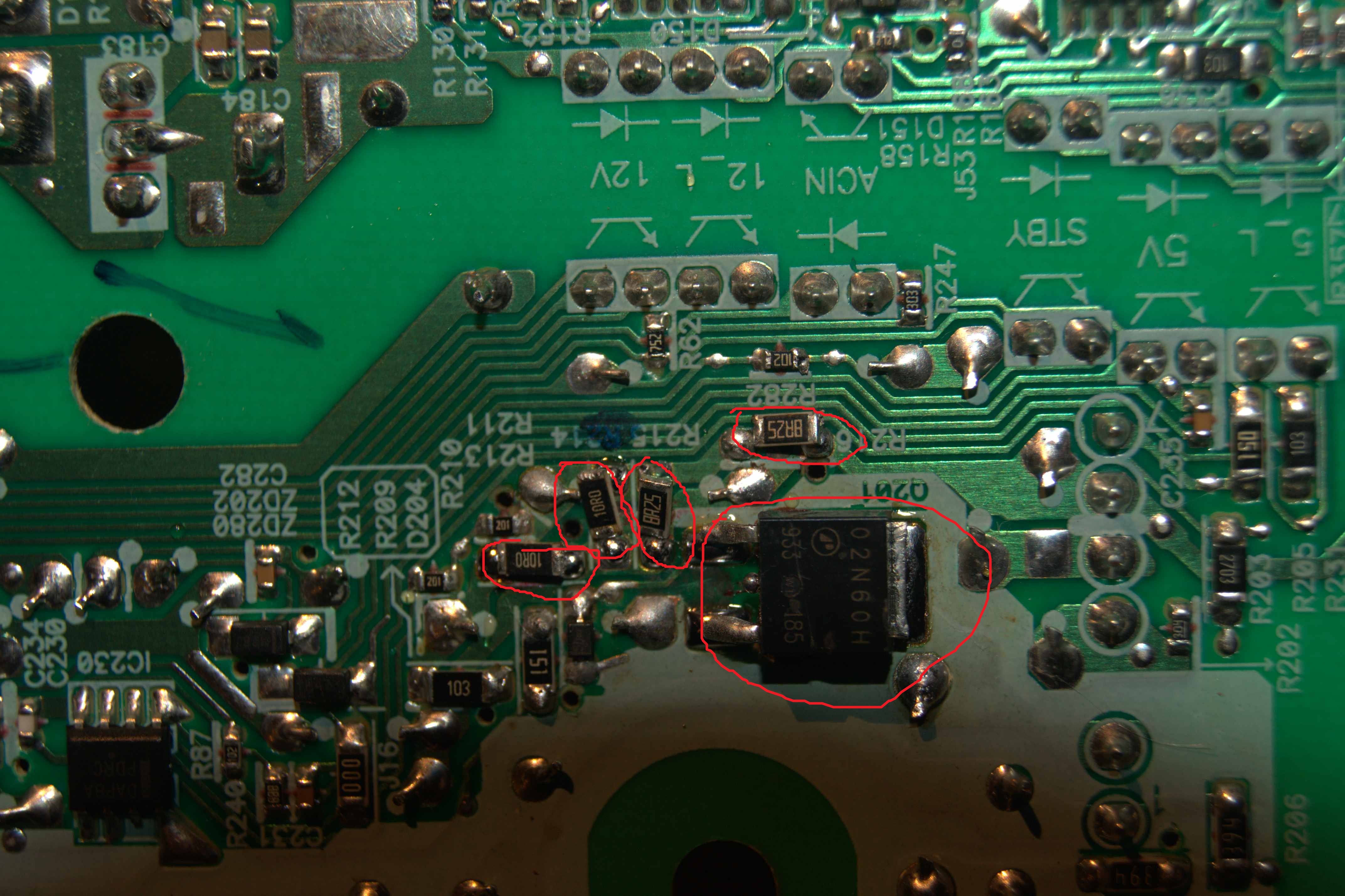

    kukiz84
    Mam do naprawy zasilacz z PS3 SLIM. W zasilaczu po rozebraniu i pomiarach okazało się iż spalony jest tranzystor (zwęglony) q201 o oznaczeniach 02N60H. Pod tym oznaczeniem jest jeszcze napisane 933 i 185 oraz rezystory smd 10R0 oraz BR25.
    Z tego co udało mi się ustalić to tranzystor 02N60H ma wg katalogu 600v BVdss, Rds 8 Ohm Id 1,6A. Rezystor 10R0 ma 10 Ohm, natomiast rezystora br25 nie mogę znaleźć.
    Czy mógł by mi któryś z kolegów pomóc w zakupie tranzystora takiego albo zamiennika oraz diagnozie rezystora SMD BR25. Jeśli będzie taka potrzeba mogę wstawić zdjęcie elementów w układzie.
    Ps. Nigdzie nie mogę znaleźć schematu konkretnie tego zasilacza
  • #2 11297877
    kukiz84
    Witam ponownie.
    Załączam zdjęcie płytki i uszkodzonych elementów. Z pomiarów wychodzi że tylko te są uszkodzone. Rezystory nie stawiają oporu a tranzystor jest spalony może dzięki temu ktoś pomoże mi w zakupie tych elementów (na zdjęciu są wylutowane już i położone w celu lepszej orientacji gdzie co było).
