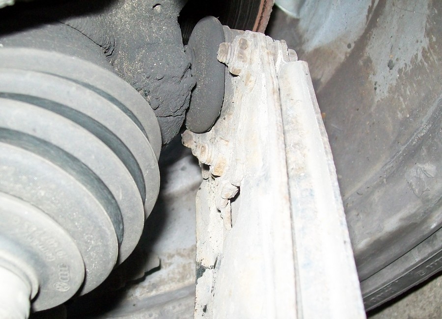

  • #16 11278789
    Uzytkownikk-
    Dzięki Wam bardzo za odpowiedzi.
    Dziś zrobiłem kilka zdjęć, o to one:
    Jak na Wasze oko wygląda sprawa z odkręceniem śrub?
    Sworzeń i końcówka od strony kierowcy

  • #17 11278864
    balonika3
    Typowo. Dobry klucz i próbuj. Jak nie idzie, walnij młotkiem w łeb śruby. Czasem trzeba sięgnąć po palnik. No i nie wierz w cudowne WD40.
    #18 11283396
    markslew
    Polej WD zawsze pomoze choc troche lecz zostaw WD niech kilka godzin penetruje a nie ze od razu ktos siknie i odkreca. Mozesz sprobowac stara metode czyli polac sruby Coca-cola, w coli jest kwas fosforowy ktory rozpuszcza brud w zastanych srubach i luzuje.
    I uzyj klucza oczkowego albo nasadowego o ile sie da by nie przekrecic lba sruby.

    Jeśli chodzi o ceny to tak te w hurtowni są moim zdaniem wysokie względem tych an Allegro, na którym wychodzi taniej wliczając przesyłkę.
    Gdybym chciał kupić szajs to bym kupił najtańsze sworznie za kilkanaście zł ale zdaje sobie sprawę, że to nie warto i tego nie robię.
    Polecono mi na forum chyba jak dobrze zauważyłem najlepsze zdaniem większości LEMFORDER i pod kątem tych pytałem w hurtowniach.
    Samochód jest mi niezbędny dojazdów do pracy (brak połączeń komunikacyjnych). Myślę też,że jeszcze trochę nim pojeżdżę. Jak długo nie wiem.
    Nie stać mnie na coś lepszego.
    Kolega mi wszystko sprawdzał i wyszło to co wyszło, dokładniej nie ma co sprawdzać, bo zawsze coś w starym samochodzie się znajdzie. Trzeba po prostu zrobić to co trzeba, tak aby samochód był bezpieczny i sprawny. Inaczej z resztą też nie przejdzie przeglądu, który mam za jakiś czas.
    Wiem, że może nie których dziwi moja pogoń za tym aby jak najtańszym kosztem naprawić samochód ale mam sytuację jaką mam.
    Jak bym tak nie patrzył na nic i po prostu poszedł do serwisu to od ręki bym zapłacił z 600zł, do tego by mi dali jakieś słabej jakości chińskie części....
    A tak, pytając na forum, szukając najtańszych rozwiązań. Krok po kroku tą cenę może jakoś zminimalizuję do minimum, przy czym wstawię części w miarę dobre i wytrzymałe.
    W razie czego piszcie jeszcze, każda odpowiedź jest przydatna :)
    Dzięki za wszystkie odpowiedzi :)
