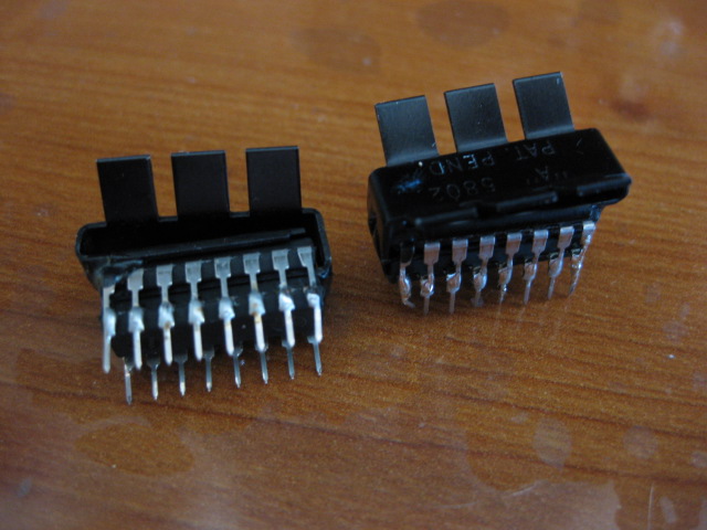

    Jest to projekt podwójnie, podwójnego sterownika do obsługi silnika. Autor postanowił użyć nietypowego połączenia dwóch układów scalonych ze sobą, aby zwiększyć ich wydajność prądową. Poprzez połączenie równoległe dwóch układów ze sobą jest to możliwe. Dodatkowo autor zadbał o odprowadzenie ciepła z obydwu układów, przy użyciu jednego radiatora, co widać na zdjęciu poniżej. Autor używa tego projektu do sterowania silników o prądzie 3,7A z bezpiecznikami dla prądu trzymania rzędu 2A, które są dodatkowym zabezpieczeniem, a są to bezpieczniki resetowalne, więc nie trzeba ich wymieniać, przy każdym wzroście prądu. Jest to dodatkowa ochrona przed uszkodzeniem układu sterowania. Opinii na temat połączenia układów, pewnie będzie wiele, ale jakiś to sposób jest i na pewno wymaga mniej przestrzeni niż montaż dwóch układów obok siebie i prowadzenie ścieżek i przewodów dla takiego prądu.
    Na zdjęciu projektu nie widać, jak połączone są układy, więc zamieszczam poniżej, zdjęcie udostępnione przez autora, jak układy zostały połączone ze sobą:

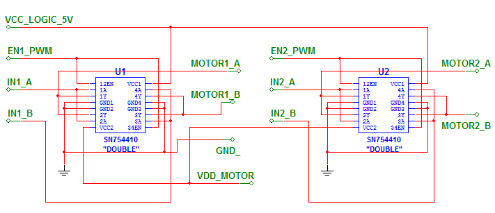

    Autor użył w projekcie układów scalonych o oznaczeniu SN754410. Poniżej bardzo prosty, schemat ideowy projektu. Oznaczenie na schemacie "DOUBLE" oznacza, że w tym miejscu zastosowano dwa, sprzężone ze sobą układy, tak jak na zdjęciu powyżej:

    ...czy nalutowanie na siebie dwóch układów scalonych można nazwać "konstrukcją własną" ? Trochę niskich lotów ten "projekt" ;-)

    Kolego emer2 to nie jest sterownik silnikow krokowych tylko podwojny sterownik dwukierunkowy PWM modelarskich silnikow komutatorowych, pojazd jest napedzany 2 takimi silnikamim po jednym na gasienice, tak wiec wczytaj sie zanim cos przetlumaczysz...

    Sam takie rzeczy stosowałem, moim zdaniem było to trochę nie praktycznie, później i tak zastosowałem za grosze parę tranzystorów i o nic nie musiałem się martwić :) A takie robienie "kanapek" sensu raczej nie ma bo wątpię że cieniutka blaszka pomiędzy 2 warstwami scalaka jest w stanie dobrze odprowadzić ciepło z 2A na każdy wbudowany tranzystor.
