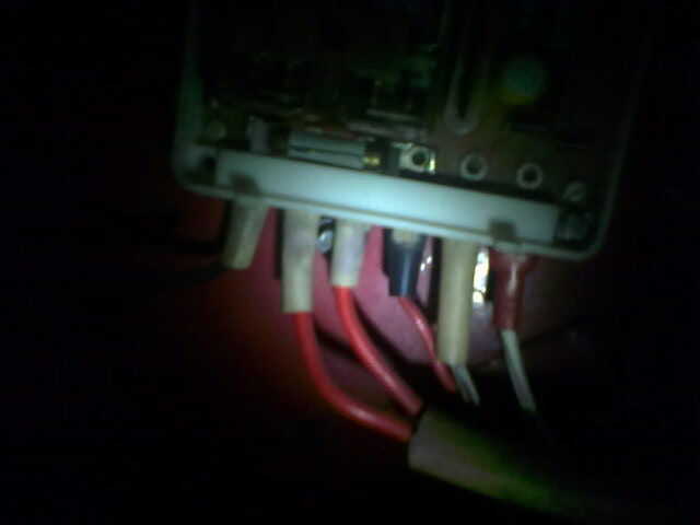

    Witam posiadam modulator syreny belma
    Modulator syreny Belma - funkcje kabli w schemacie strażackim
    Potrzeba mi odpowiedzi który kabel za co odpowiada.

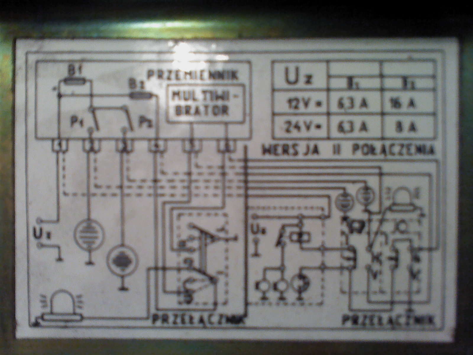

    Na pokrywce powinien być schemat, jeśli nie ma to jutro wieczorem mogę wrzucić.

    Oto obiecany schemat:
    Wyjście numer 1 na Twoim zdjęciu jest po lewej stronie, a następne kolejno do prawej.

    Serdeczne dzięki jednak można prosić o narysowanie go w pancie bo słabo widoczny.

    Co tu rysować?
    1 - zasilanie;
    2 i 3 - wyjście na sygnały;
    4 - wyjście zasilania;
    5 - wejście zasilania na multiwibrator;
    6 - masa multiwibratora.
    Jednym słowem, jeśli na 1 dołączysz zasilanie; wyłącznikiem połączysz 4 z 5, a 6 z masą to sygnały dołączone na 2 i 3 będą pracować.
