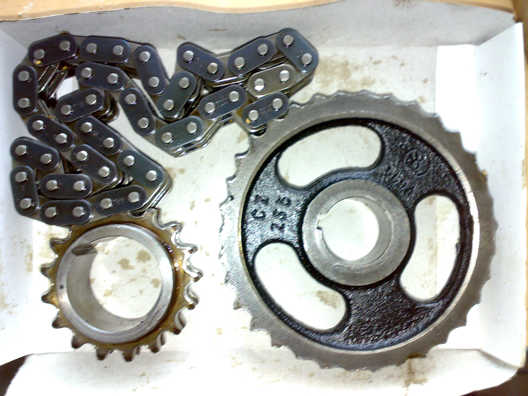

    Witam, Felcia zgasła na skrzyżowaniu. Obecnie nie odpala, rozrusznik kręci jak szalony, wtryski zalewają świece, iskra jest na wszystkich świecach. Po odkręceniu świec, odczekaniu 30 minut, odpaliła, trzymałem na gazie przez 2 minuty, aby wypalić pozostałości paliwa, zostawiłem na wolnych obrotach, pochodziła 3 sekundy zgasła. Po wielu próbach, jedynie po odkręceniu świec, odczekaniu 15 minut, znów odpaliła, jednak tylko przy dodawaniu gazu trzyma obroty, potem gaśnie. I tak kilka prób. Ciśnienie w cylindrach dopuszczalne wedle Cedrycha. Wtryski wyrzucają paliwo, świece strzelają iskrami. Skoro iskra, benzyna i i kompresja ok to, co to może być. Zaznaczam, iż po wietrzeniu cylindrów (wykręcone świece), odpali i przy dodawaniu gazu trzyma obroty. Na wolnych już gaśnie, próba kolejnego odpalenia i nawet nic nie strzeli. Proszę o porady, Felcia nie posiada instalacji LPG, pełny wtrysk, przepustnica regularnie czyszczona, vag nie wykazuje błedów.

    Po odkręceniu świec i udanym odpaleniu trzymam go na wysokich obrotach aby nie zgasł, nie ma znaczenia czy silnik ciepły czy zimny. Puszczam gaz, auto gaśnie. Czujnik położenia wału wykluczam, gdyż mam poprowadzone kabelki od kabli sygnałowych do cewki i od każdego z wtrysków, które informują mnie o sygnałach z ecu. Sygnały są podczas kręcenia rozrusznikiem, prawidłowa sekwencja. Pozatym skoro po okręceniu świec, odpala i chodzi na wysokich to czujnik wydaje się OK. POdmienię dzisiaj na wszelki wypadek ten czujnik.

    A zatem padlo aku, auto dopiero zholowane pod dom. W czasie holowania wrzucalem bieg auto odpalalo na wyzszych obrotach, ale gaslo po wcisnieciu sprzegla (bez dodawaniu gazu), wszystko bez zmian. Doszła nowa rzecz, podczas obracania wału słychać regularne ocieranie (odgłos jakby łańcuch w rowerze przeskakiwał) Czyżby łańcuch rozrządu częściowo się rozleciał? (już od dłuższego czasu było słychać klekot). Auto po udanym odpaleniu pracuje na wysokich obrotach, na niskich gaśnie, może to przestawiony zapłon. Czasy wtrysków mogę zbadać dopiero po naładowaniu aku.

    Myślę, że nikt wróżką nie jest i proponuje dokładnie wszystko zbadać i osłuchać. Silnik dosyć prosty jest. Małe szanse, że łańcuch przeskoczył. Ja bym zbadał kompresję po pierwsze, jeśli ok sprawdź ten rozrząd czy się np któreś kółko nie obluzowało albo klina nie scięło. Jeśli te 2 rzeczy będą ok wtedy szukaj problemu w elektronice.

    Problem rozwiązany. Szwankował zużyty rozrząd. Przestrzegam przed odkładaniem wymiany rozrządu, gdy ten już klekocze. Zdjęcie poniżej wszystko wyjaśnia: Felicja 1.3 1997 - Felicja Nie odpala, iskra jest, paliwo jest

    Jaki przebieg?ladnie wytarlo ...

    I na pewno nie hałasował wcześniej ... :) To jak kompresja mogła być ok skoro rozrząd był przestawiony ?

    Hałasował juz od 4 lat (40 tys km). Ktos mi namieszał, że łańcuch niezniszczalny (jedynie go słychać), więc nie trza wymieniać. Kompresja nie byla ksiazkowa, ale wykluczala przepalenie uszczelki. Fakt faktem, silnik nie pracował nigdy wczesniej tak stabilnie i z taką mocą jak teraz. Ważna sprawa, przy wymianie nie ma potrzeby opuszczania silnika.
