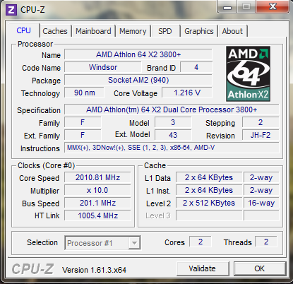

    Jestem nowym użytkownikiem na forum i nie znalazłem tematu, który by mi pomógł w podkręceniu tego procesora. Chodzi o to, że na filmikach, zdjęciach w internecie ludzie przy podkręcaniu procesorów AMD na płycie Gigabyte mają opcje, które im to umożliwiają, jakieś mnożniki, możliwość zmiany FBS czy coś, natomiast ja mam tylko możliwość zmienienia DDR na 300 cos, 400, 667 i 800. Więc chciałbym się dowiedzieć czy jest możliwość podkręcenia tego procesora.
    Mój sprzęt:
    Procesor - Amd Athlon x2 3800+ 2000MHz
    Karta graficzna - AMD Radeon HD 6800 Series (1024MB)
    Pamięć ram - 2GB
    Zasilacz - Chieftec gps-400aa-101a
    Płyta główna - Gigabyte GA-M68M-S2P

    Będąc w biosie wybierz kombinację klawiszy: CTRL + F1.

    A może mi ktos pomoc jak to ustawic, bo jak ustawilem to juz mi komputer nie chcial odpalic :/ mam clock ratio tam ustawione na x10 a frequency na 200, PCIE clock nie wiem czy cos zmieniac
    Czy jesli frequency zwieksze na np 220 to PCIE tez musze jakos zwiekszyc?
