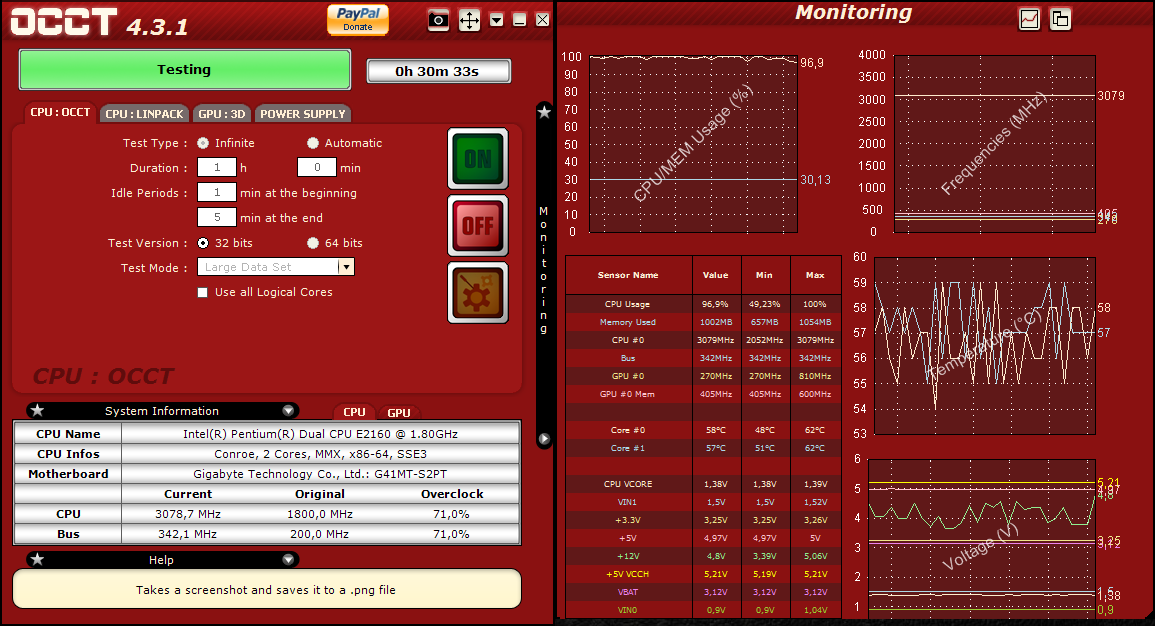

    Witam , mój problem polega na tym po O.C procesora boje się o Mostek Północny . Przy teście CPU (Programem OCCT) , przy 30minutach testu Mostek Północny osiąga maksymalnie 58°C. Procesor przy 30minutach osiąga maksymalnie 60°C , czy to są dobre temperatury jak na ten O.C.

    Czy te temperatury są bezpieczne dla mojego PC'ta ?
    OCCT TEST 30Minut :
    Intel E2160 OC do 3,07GHz - Czy temperatury 58°C i 60°C są bezpieczne?

    Wszystko jest ok. Mostkiem się nie przejmuj dopóki jakichś 70 - 75 stopni nie przekroczy. Wtedy daj mu jakiś nawiew. Na Twoim miejscu testowałbym przy użyciu Prime95 lub LinX.
    Po co podkręcasz procesor przy takiej słabiutkiej karcie graficznej? Dla sportu?
