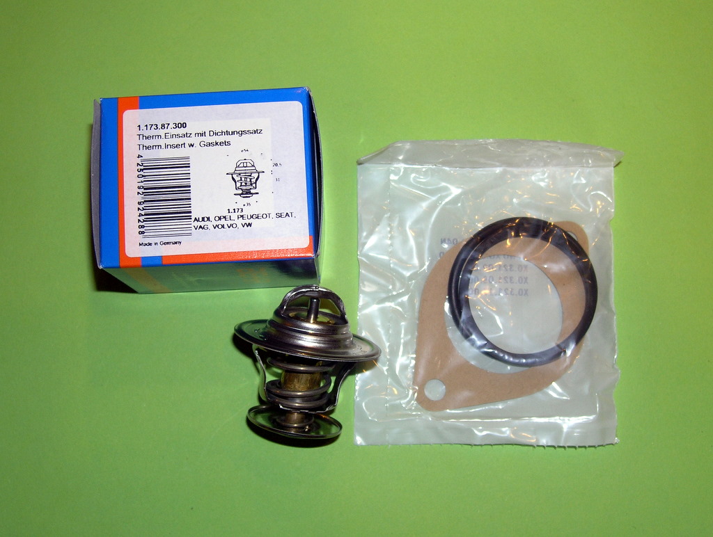

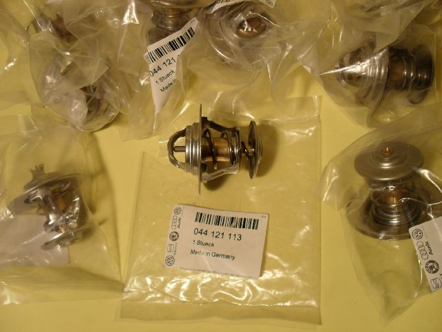

    Witam. Mam prośbę do tych, którzy wymieniali oryginalne termostaty o numerze 044 121 113 w Golfie 3 TDI 1Z i widzieli je na własne oczy. Czy któryś z tych na foto jest oryginalnym termostatem, zakładanym do pierwszego fabrycznego montażu? Znalazłem na allegro oferty dwóch sprzedawców, którzy opisują je jako oryginalne, ale one się od siebie różnią. Jeden jest firmy BEHR ( na dole) z kompletem uszczelek, a ten drugi nie ma podanej nazwy producenta i w dodatku jest goły, bez uszczelek i oringa ( to wzbudza moje podejrzenia, co do oryginalności tego produktu. Nie ma też wytłoczonego logo audi obok VW, przynajmniej nie jest widoczne na foto)
    Oba są w podobnej cenie 39zł.

    ociz
    Wahler zazwyczaj szedł na pierwszy montaż.

    Jak chcesz ori termostat to jedynie w salonie i powiem że warto.

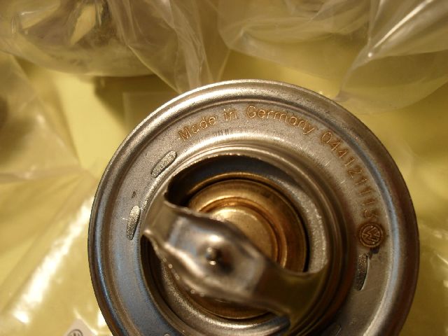

    Wymontowałem mój termostat, który był w samochodzie od wyjazdu z salonu i jest to termostat firmy BEHR-THOMSON Made in Germany ( napis na kołnierzu ) i na grzybku napisy i logo VW/Audi takie jak na tym foto z tą róznicą, że zamiast H5 jest C4 i u mnie nie ma wytłoczonej litery B.
