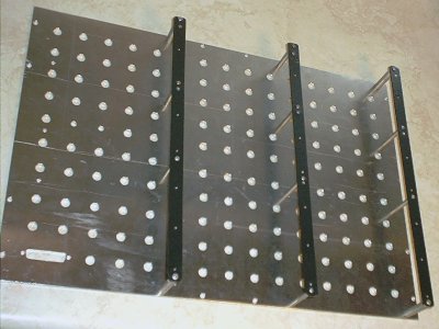

    Na poniższej ilustracji można zobaczyć wzór panelu przedniego części dolnej wraz ze stelażem na płytki drukowane i otworami pod potencjometry.

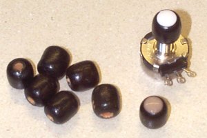

    W całym projekcie potrzebne jest ponad 300 „gałek”, co – nawet w przypadku tych tanich – może dać dość wysoką sumę pieniędzy. Po rozważeniu możliwych opcji, włączywszy w to własnoręczne przygotowanie gałek, autor postanowił użyć koralików z mat na siedzenia samochodowe, nawierconych na głębokość ¼ cala, z plastykową zatyczką na wierzchu. Ponieważ autor miał całą reklamówkę takich koralików w piwnicy, wykonał na próbę kilka gałek.
    "Półprzewodnikowy" syntezator perkusyjny
    Ponieważ rezultat był zadowalający, autor za kilka centów zakupił 300 plastykowych zatyczek. Okrągłe znaczniki zostały naniesione na zatyczki przy użyciu farby. Ponieważ otwory w gałkach zostały nawiercone dość „ciasno”, nie ma potrzeby użycia śrub do mocowania. Aby montaż był pewniejszy, autor użył kleju do mocowania gałek na osiach potencjometrów i silikonu do przymocowania zatyczek.

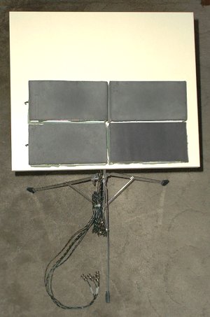

    Konstrukcja padu bębna jest następujące – współczesne pady używają krążków piezoelektryka do wykrywania uderzeń. Do werbli i tom-tomów autor użył obudów po starych routerach, wypełniając je warstwami gumy piankowej, pomiędzy którymi umieszczony jest przetwornik piezoelektyczny. Taki sposób montażu ogranicza czułość przetwornika, aby uniknąć zakłóceń z innych padów. Obudowy metalowe zostały zamontowane na drewnianym stojaku i wyposażone w podkłady z kolejnej warstwy gumy, aby ograniczyć zakłócenia i zamortyzować pady. Na wierzchu zamocowano cienką podkładkę pod mysz, aby urealistycznić sposób gry i podbić dźwięk w czasie uderzenia.
