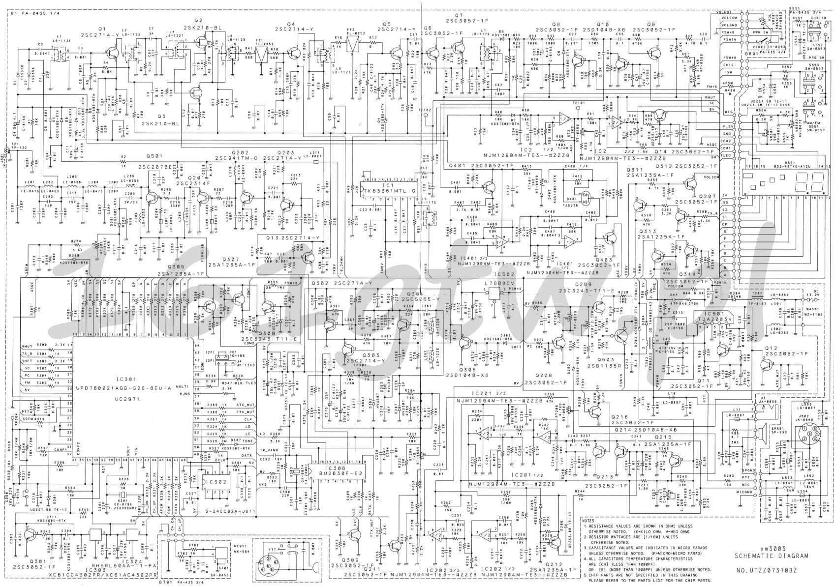

    Potrzebuję pomocy w naprawie radia CB Stabo XM 3003E.
    Mianowicie radio nadaje dobrze, jednak ma problem z odbiorem, nic nie słychać, dopiero gdy drugie CB jest oddalone mniej więcej o 10 m i mam ustawiony pełen zasięg mojego CB, to coś tam zaczyna odbierać proszę o podpowiedź, co może być zepsute. Oto schemat tego CB.

    tomekhof
    na bazie tego tranzystora mam nap. 7,2V czyli mam do wymiany filtr FT2?

    iwanos
    Oczywiście, że tak.
    Napisałem tylko sposób na szybką diagnoze. jeżeli radio jest podłączone do sprawnej anteny i tylko po "rozkręceniu SQ" przełączeniu przełącznikiem na AM jest cisza, na 98% wina leży po stronie filra 455 w torze AM oczywiście. Na mniej więcej 100 radyjek z takim objawem w dwóch przypadkach nie była wina filtra. Warto jest sprawdzic napiecia na we i wy a nie zawsze wskazują jednoznacznie przyczynę.

    tomekhof
    chwilowo nie sprawdzę tego ponieważ coś się stało więcej bo po podłączeniu zasilania wyświetlacz się nie załącza i tylko słychać trzaski w głośniku
