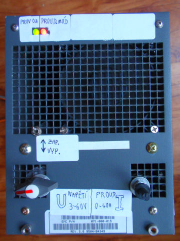

    Zasilacz regulowany 3-60V 40A
    Panel przedni zasilacza - regulacja napięcia, ograniczenia prądowego, wyłącznik awaryjny S1 i kontrolki LED.

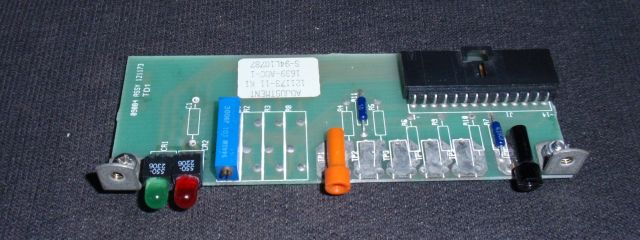

    Płytka z poprzedniego zasilacza, z zamontowanymi diodami LED 1 i LED 2.
