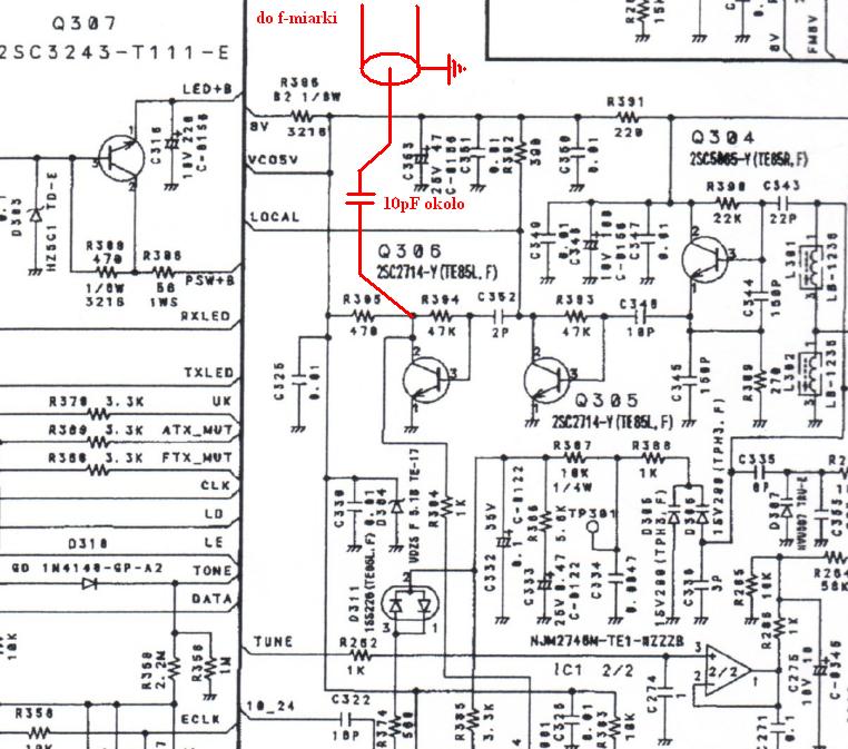

    Witajcie... w wielu postach czytałem jak przewija się temat sposobu podłączenia miernika częstotliwości ( sondy ) ewentualnie herzmiarki...
    nigdy nie myślałem że mnie to też spotka i tu mam problem.
    Odblokowałem w president walker dodatkowe bandy ale teraz chciałbym sobie pomóc i podłączyć prosty miernik częstotliwości i tu problem...
    Gdy podłączam go pod wyjscie anteny i dalej antene bo ma 2 gniazda to przy wciśnieciu nadawania jest nadal 00,000 na wyświetlaczu lecz gdy dmuchnę to zaczynają skakać cyferki...
    Chciałbym spróbować podłączyć wejście herzmiarki pod wyjście generatora ale nie bardzo wiem jak go zlokalizować na płycie walkera.
    Czy może ktoś napisać prosty przepis dla mnie i dla potomnych jak szukać wyjścia z generatora VCO w radiach cb lub na ich schemacie...
    Miernik częstotliwości jest zrealizowany na układach CMOS.
    Coś mi się wydaje, że jest już po częstotliwościomierzu. :cry:

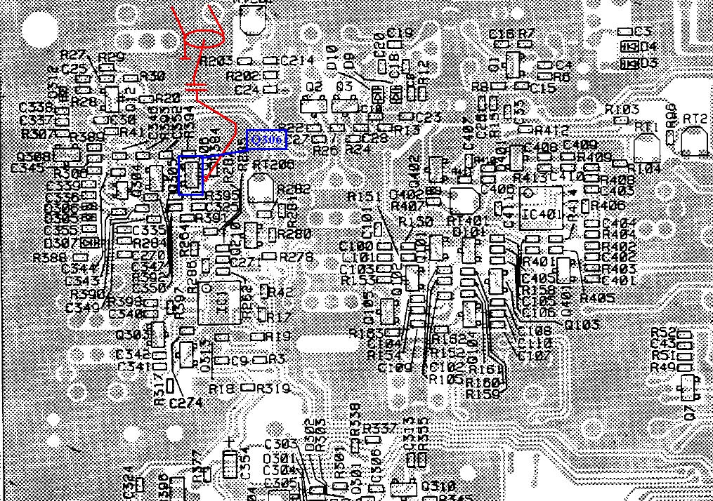

    Z VCO jak na schemacie :
    Jak podłączyć miernik częstotliwości do generatora VCO w President Walker?
    Z PCB :
