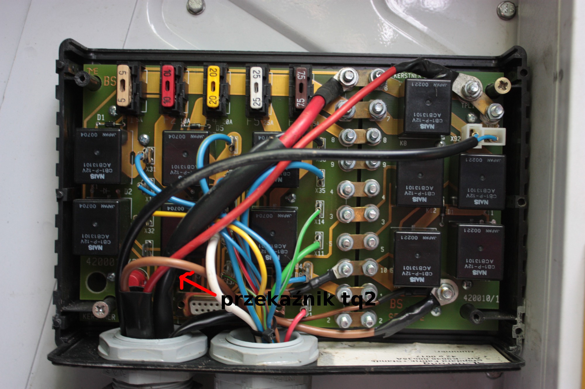

Chciałem opisać moje zmagania z niedziałającą chłodnią firmy Kerstner zamontowaną na Mercedesie Sprinterze.
Otóż po okresie intensywnego użytkowania urządzenie przestało chłodzić wnętrze samochodu - przestała działać sprężarka, a co za tym idzie nie włączały się wewnętrzne wentylatory. W serwisie ThermoKinga (serwis Kerstnera jest w dalekim Lublinie) panowie sprawdzili mechanikę i stwierdzili, że to musi być elektryka, ale Kerstner nie udostępnia schematów. Zabrałem się więc za to sam.
Na samochodzie znajdują się dwie płytki sterujące - jedna zasilana z akumulatora, druga z 230V (np. z parkingu):
Z kontrolera temperatury, który znajduje się przy radiu, wychodzą trzy przewody sterujące kolejno sprężarką, wentylatorami i odmrażaczem + 2 przewody od czujników temperatury. Wyjąwszy z kontrolera przewód od sprężarki i dotykając nim kilkakrotnie styku raz na jakiś czas sprężarka się włączała - wysiadł jakiś przekaźnik.
Na płytce sterującej jest 11 przekaźników Panasonica 12V/40A i mały przekaźnik TQ2 12V/1A. Wykluczyłem pomiarami napięć duże przekaźniki, wymieniłem ten mały i o dziwo wszystko zaczęło śmigać jak należy.
Po co to wszystko piszę? Nowy komplet płytek sterujących Kerstnera to wydatek ponad 300 EURO. Przekaźniczek dostałem za 20zł.
