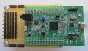

    Autor w końcu znalazł nieco czasu, aby poeksperymentować z płytką STM32F4-Discovery, którą kupił jeszcze w zeszłym roku. Jak w przypadku innych mikroprocesorów, naukę dobrze jest zacząć od obsługi pinów GPIO.
    Ponieważ na płytce STM32F4-Discovery wyjścia zorganizowane są w dwu dwurzędowych złączach, nie można jej bezpośrednio wpiąć w płytkę stykową ze względu na zwarcie sąsiednich wyprowadzeń. Dlatego też autor zbudował adapter dla płytki ewaluacyjnej, wyprowadzając na pięć jednorzędowych złącz szpilkowych piny poszczególnych portów, od PORTA do PORTE, zorganizowane następująco:
    3V3 GND P0 P1 P2 P3 P4 P5 P6 P7 P8 P9 P10 P11 P12 P13 P14 P15 GND 5V0
    Jako że każde złącze ma 20 szpilek, można użyć standardowego kabla IDE do połączenia adaptera z płytką stykową.
