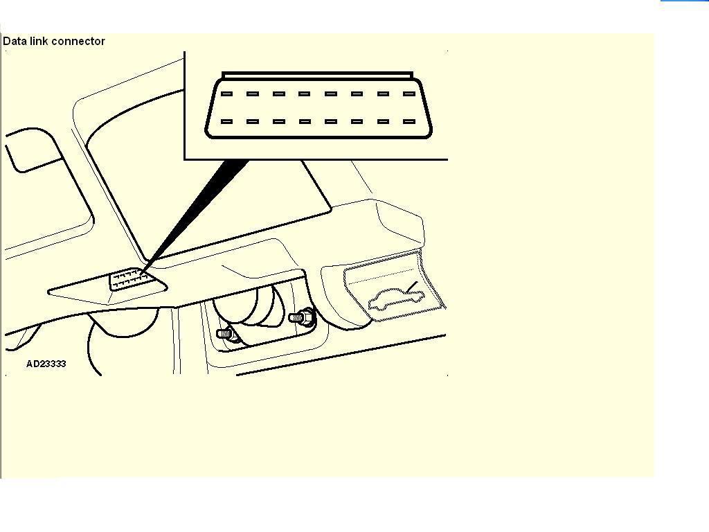

    jeszcze jedno pytanie w którym miejscu jest złącze diagnostyczne i czy to ODB2?
  • #7 11276389
    marck1
    Serwisant RTV
    Poszę:
    Nissan Almera Tino 1.8 2005 - dym z bagnetu po dolaniu oleju, co może być?
  • #8 11278876
    B99
    dziekuje
