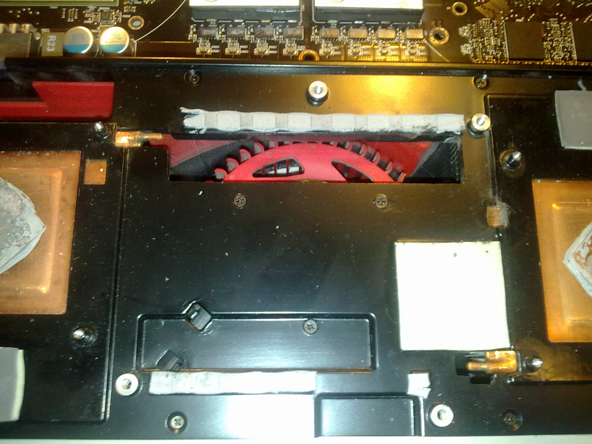

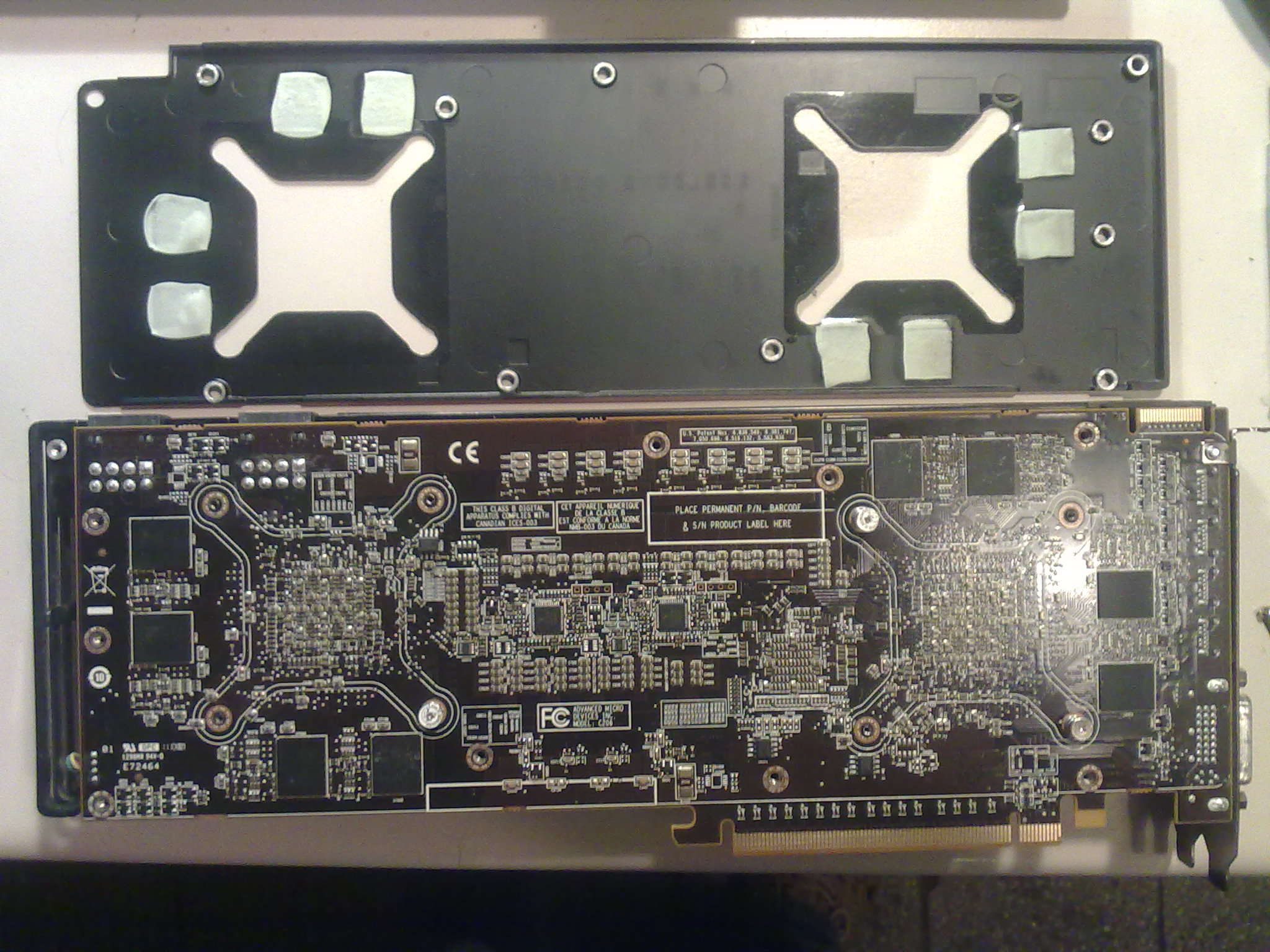

    Kupiłem używaną kartę Gigabyte Radeon HD6990 z założonym chłodzeniem cieczą. Do kompletu dostarczone było oryginalne chłodzenie. Ponieważ nie mam osprzętu do chłodzenia cieczą postanowiłem je zdjąć i zamontować oryginalne. Po zdemontowaniu bloku wodnego okazało się , że nie mogę złapać śrubami oryginalnego chłodzenia. Luźno w woreczku miałem śrubki takie ze sprężynkami na gwincie (inny gwint niż w bloku wodnym). Niestety śrubki nie łapią gwintu tak jakby były za krótkie. Całość złożyłem dość starannie. Czy mogę prosić o jakieś sugestie ?

    Tak też robię dociskam ale wydaje mi się , że coś jest nie tak. Główka śruby dochodzi do końca a gwintu nie łapie. Zastanawiam się czy nie jest to wina taśmy termoprzewodzącej, która jest nałożona na kilku elementach być może wcześniej była tam pasta. Niestety resztkę pasty jaką miałem już zużyłem w miejscu gdzie był blok wodny a ta taśma przyklejona jest od drugiej strony płyty na kilku innych elementach.

    Możliwe, ze do chłodzenia wodnego stosowane były grubsze thermopad'y, a do chłodzenia oryginalnego są mniejszej grubości.

    Otwory w PCB karty pokrywają ci się z otworami w coolerze?
    Thermopady raczej są inne niż w bloku do chłodzenia wodnego, na oryginalnym coolerze miałeś je przyklejone?

    Otwory się pokrywają i gwint normalnie łapie bez PCB karty. Thermopad'y były już tak poprzyklejane nic nie zmieniałem ale zauważyłem , że w niektórych miejscach są nałożone podwójnie.

    qrchakos
    No to te podwójne pozdejmuj ;) Może poprzyklejały się te z bloku.
    Jak jeszce coś nie będzie chciało się pomieścić, to spróbuj przykręcić na próbę bez thermopadów.

    Wiem , że thermopad'y są jednorazowe tak samo zresztą jak pasta. Pastę udało mi się kupić w sklepie komputerowym i nałożyłem już na procesory, niestety thermopadów nie mieli :( musiałem użyć tych które były. Spróbuję chyba jednak dopasować jakieś śrubki trochę dłuższe bo coś mam podejrzenie , że coś tu nie jest do kompletu. Tych śrubek ze sprężynkami też jest za mało więc nie mam pewności co do nich. W tym modelu karty są dwa procesory więc powinno być 8 śrubek po cztery na każdy a są tylko trzy sztuki. Dodatkowo brakuje tych blaszek w kształcie X do , których te śrubki powinny być przykręcone. Chyba maja na celu dociągnąć miedziany radiator do procesora. Śrubek do skręcenia tylnej części też powinno być 10 a jest tylko 7. Znajdę chyba po prostu jakieś dłuższe i spróbuję poskręcać całość.

    Zdaje się że faktycznie coś w tym wszystkim jest namieszane. Te backplaty w kształcie X są do innych chłodzeń, w których do procesorów przykręca się 2 oddzielne radiatory a śruby są od ich strony. W twoim wypadku nie są potrzebne radiator dociskają sprężyny na śrubach.

    Jak nie ma tego metalowego X to radiator musisz dokręcać bardzo uważnie, żeby nie uszkodzić karty. Do tego oczywiście podkładki izolacyjne pod śrubę. Inaczej można uszkodzić laminat, przez co i kartę.

    Wziąłem dla porównania kartę HD 5870 która pracuje mnie w kompie. Od tyłu wyglądają bardzo podobnie wykręciłem jedną ze śrub i okazało się że jest zupełnie inna i bez sprężynki. Utwierdzam się w przekonaniu , że te śrubki są nie od kompletu a sprzedający ukrył tę informację. Nie pozostaje m nic innego jak poskręcać i mieć nadzieję , że więcej niespodzianek nie będzie.
    Niestety na ustawieniach standardowych VGA karta się uruchomiła ale zaraz po zainstalowaniu sterowników zaczęły robić się krzaki na ekranie. Próbowałem instalować nowego Catalyst-a ale nic nie pomaga obawiam się , że jest przegrzana.
