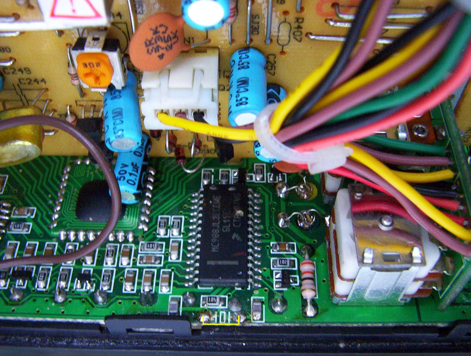

    Witam, radio omega, pracowało poprawnie, lecz od pewnego czasu zauważyłem:
    radio pracuje w AM i po np. godzinie pracy cichnie, nie słychać nawet szumu (martwe), ani nikt nie odbiera, nie reaguje wtedy na na zmianę kanałów, nie pokazuje nic s-meter i np. nie wyłączając go za jakieś 40 minut pojawia się odbiór i radio pracuję normalnie z tym że jakby mniejszą czułością i poniżej bramki SQ nie szumi tak głośno.
    W momencie gdy radio na AM jest "ciche" jak przełączę na FM szum jest głośny, ale też nikogo nie słyszę.
    Zauważyłem też, że próg blokady szumów SQ jest dosyć wysoko; wypada gdzieś tak w połowie pokrętła SQ (nie tradycyjnie w 1/4 czy choćby w 1/3), gdy dam niżej szumy są tak silne, że nie idzie jechać samochodem, przy antenie około 1,5m.
    Nie wiem czy to ARW? Czy synteza-którą bym wymienił, tylko nie mogę znaleźć w sklepie takiego scalaka.

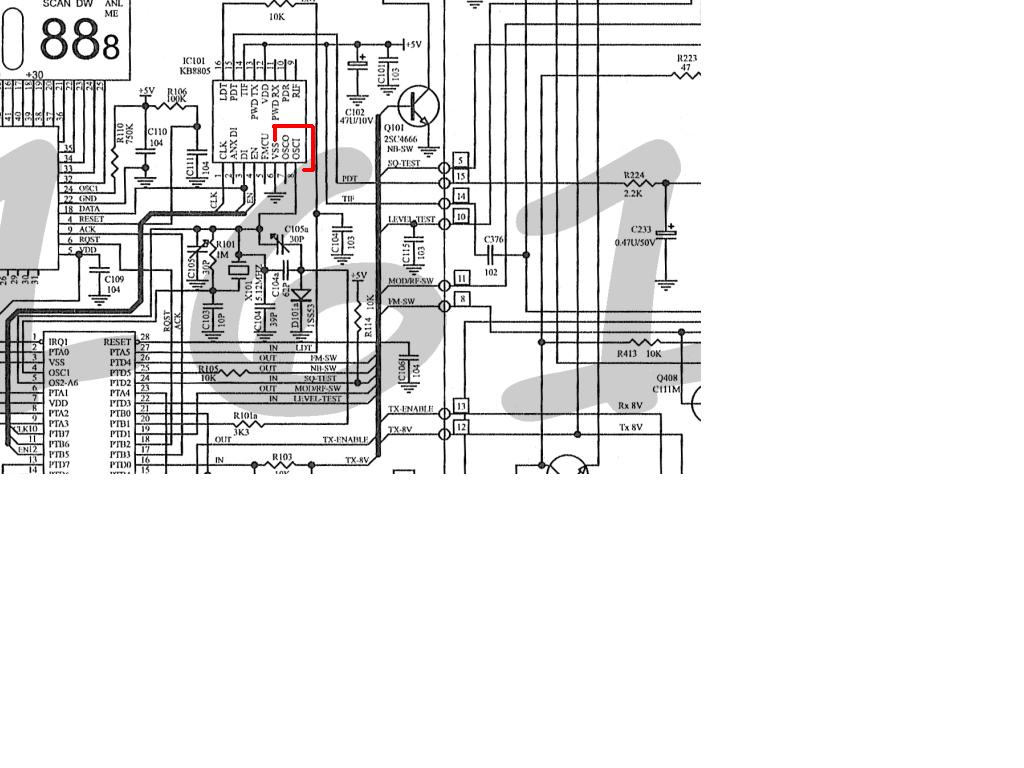

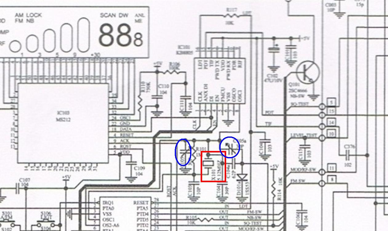

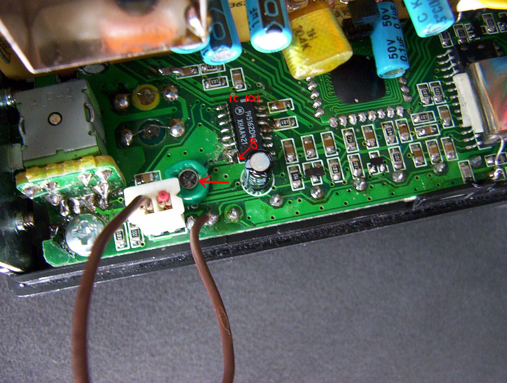

    Z tego co napisałeś (wytłuściłem) możemy podejrzewać kwarc X101 (na czerwono) wzorca częstotliwości oraz jego trymerki (na niebiesko).
    Radio Omega - Zanikający odbiór w AM po godzinie pracy, brak reakcji na kanały
    Trymery takie po pewnym czasie eksploatacji - rozlatują się. :cry:
    Zobacz, że X101 to generator wzorca dla m.in. IC102, w którym to właśnie również zmieniasz kanały a w IC101 "obrobiony" zostaje sygnał z VCO.
    X101 to 5,12MHz .
    Trymery - dość prostym ale i prymitywnym sprawdzianem jest pokręcenie w lewo i w prawo (kilkukrotnie, śrubokrętem płaskim) tymi trymerami - i albo się rozleci albo popracuje jeszcze przez parę miesięcy. :D

    Trymerów w rzeczywistości nie ma (są tylko na schemacie), na płytce widzę jeden trymer-połączony z 7 pinem IC101 (8 jest obcięty). IC101 już ktoś lutował, bo to nie są oryginalne połączenia.
    Poruszałem tym trymerem, Radio Omega - Zanikający odbiór w AM po godzinie pracy, brak reakcji na kanały jak go teraz ustawić? w pozycji jakiej był poprzednio bo nie zaznaczyłem:( mój błąd, przepraszam za zamieszanie
    Na żółto (foto niżej)zaznaczyłem miejsce po X101 który był przyklejony do IC102.
    Nie ma w sklepie u mnie takiego kwarcu, to będę musiał zamówić i jeszcze spróbować, go podmienić jak się nic nie zmieni to trzeba będzie zrobić jak kolega pisze

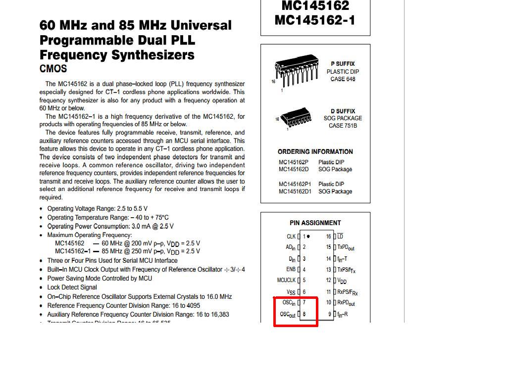

    Kolego SP5ANJ pomożesz mi z tym trymerem?? Jak go zdiagnozować (kręciłem śrubokrętem) i ustawić?
    Oraz czy tak ma być, że pin 8 syntezy (IC101)ze zdjęcia jest pusty? Tak jakby ta cyna w jego stronę szła ale nie wiem (coś tu wg mnie było grzebane).
    Na schemacie pin 8 jest oscyl wejście, a w nocie syntezera pin 8 to oscyl wyjście

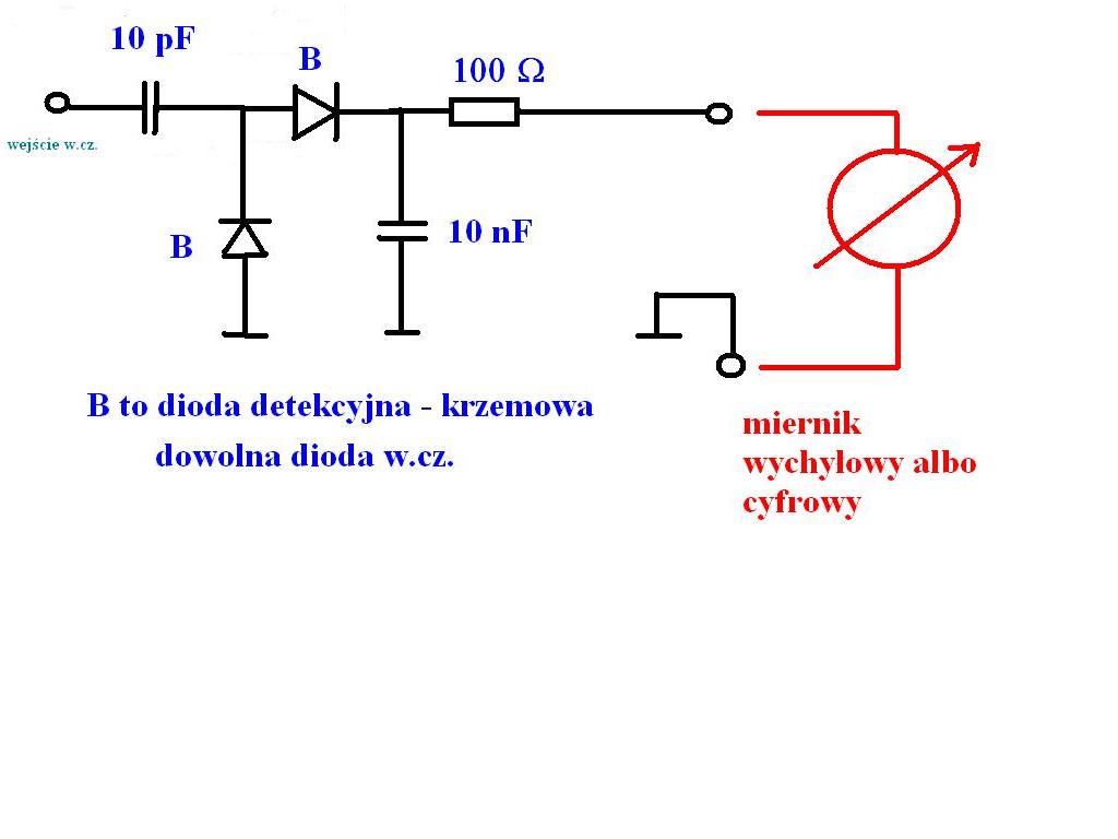

    A taka prosta sonda bez kalibracji do pomiaru napięć w.cz. rysunek autorstwa kolegi SP5ANJ
    była by użyteczna w tym wypadku?? I czy musi być zekranowana? w jakiejś puszce czy nie.Radio Omega - Zanikający odbiór w AM po godzinie pracy, brak reakcji na kanały

    Napięcie stałe na zaciskach rezonatora jest mało ważne.
    Najważniejsze są oscylacje w.cz., które przy pomocy sondy j/w można podejrzeć i które trzeba przywrócić.
    Oscylacje generuje µP Motorola IC102, a synteza IC 101 odbiera je tylko z wyjścia X-out Motoroli wejściem X-in.
    Sygnał w.cz., który przechodzi przez kolejne stopnie Rx-a jest zbyt słaby dla tekiej sondy 0....200mV do skrajnie max. 1000mV.
    Taka sonda przewodzi od minimum 300mV - w zależności od napięcia przewodzenia diod.

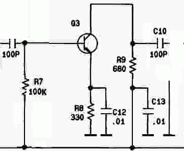

    Tak, że potrzebny jest wzmacniacz co najmniej jedno tranzystorowy i masz sondę wysokiej czułości np. do sygnałów, które przechodzą przez filtry.
    Radio Omega - Zanikający odbiór w AM po godzinie pracy, brak reakcji na kanały Radio Omega - Zanikający odbiór w AM po godzinie pracy, brak reakcji na kanały
    Najprostszy wzmacniacz w.cz. 30MHz Q3, Q22 C3198, lub podobny, wycinek schematu alan 100 plus

    Ponownie prostym sprawdzianem tego trymera (czytaj : "upadłości" trymera) jest wylutowanie go i w jego miejsce wlutowanie innego kondensatora stałego (nie trymera) i "arganoleptycznie" sprawdzić czy coś się zmieniło na dobre oraz czy przestało falować z tym odbiorem.
    W miejsce trymera wstawić możemy dla eksperymentu 27pF (22pF do 39pF) i jeżeli będzie OK to dobrać .
  • #19 11287412
    witek 124
    Trymer ma zakres od 6 do 30 pF, czym to na warsztacie się ustawia?? Bo skąd mam wiedzieć czy 27pF będzie ok?? I czy odchyłka np. powinno być 27 (warsztat) a dam 22pF (w warunkach domowych bez sprzętu) w znaczący sposób wpływa na odbiór?? To musi być super precyzyjnie pojemność dobrana czy jest jakaś tolerancja??
