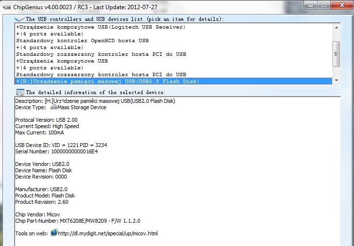

    Próbowałem Alcor MP ale nie widzi pena.
    W h2testw test trwa 33h więc przerwałem.
    ChipGenius:
    Pendrive 128GB z Allegro - czy to złom?
    Z góry dziękuję za wszelka pomoc.

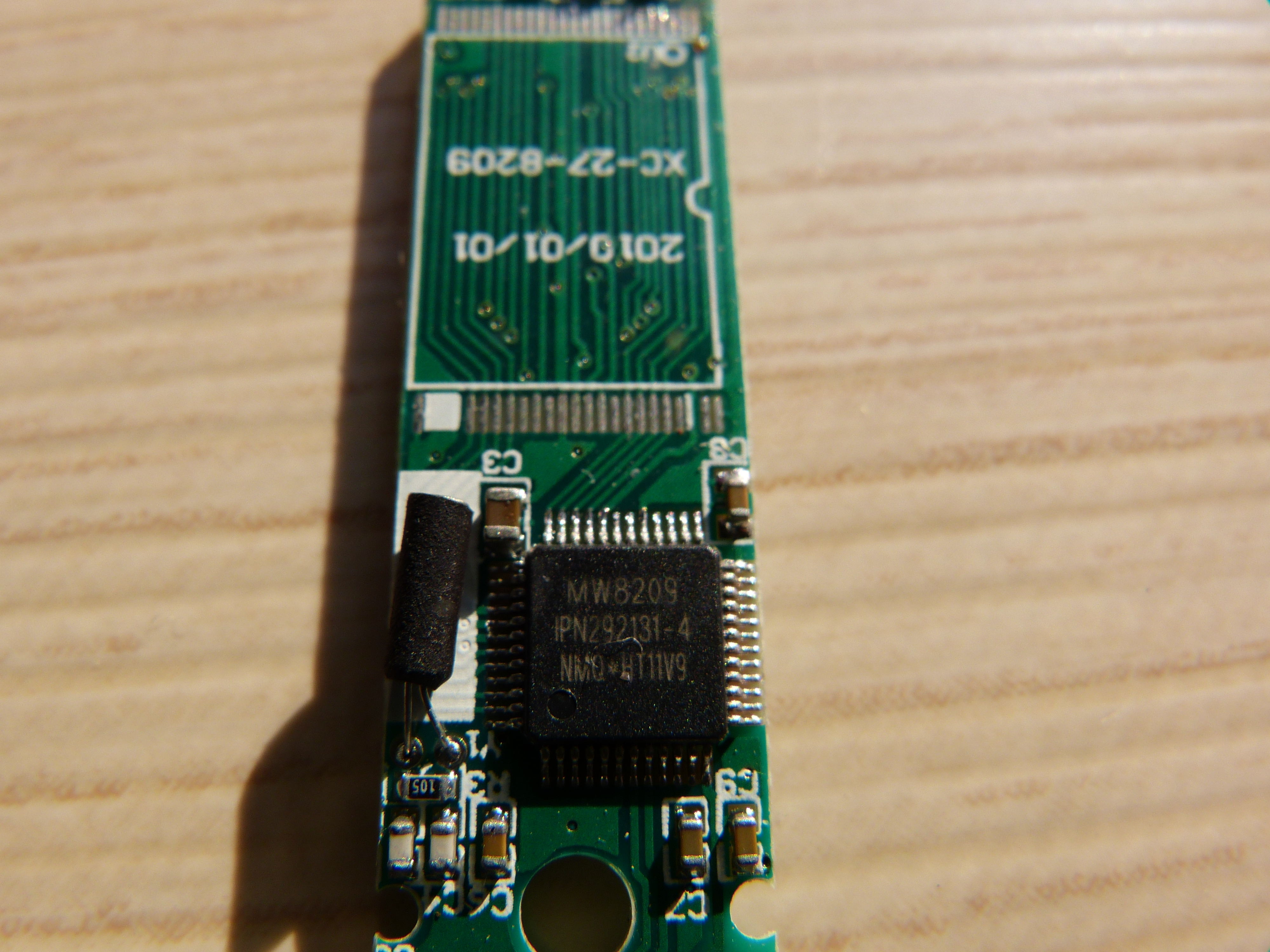

    To jest normalne oszustwo wielokrotnie opisywane. Kupiłeś za grosze (wielokrotnie mniej niż cena oryginalnych penów tej pojemności ) to nie oczekuj cudów. Możesz go używać jako pena o pojemności jaka wynika z układów pamięci. Jak będziesz miał szczęście to 1GB będzie bo przeważnie są to peny o pojemności 512 MB lub mniejszej.
    Jak masz możliwość reklamacji to żądaj zwrotu pieniędzy.

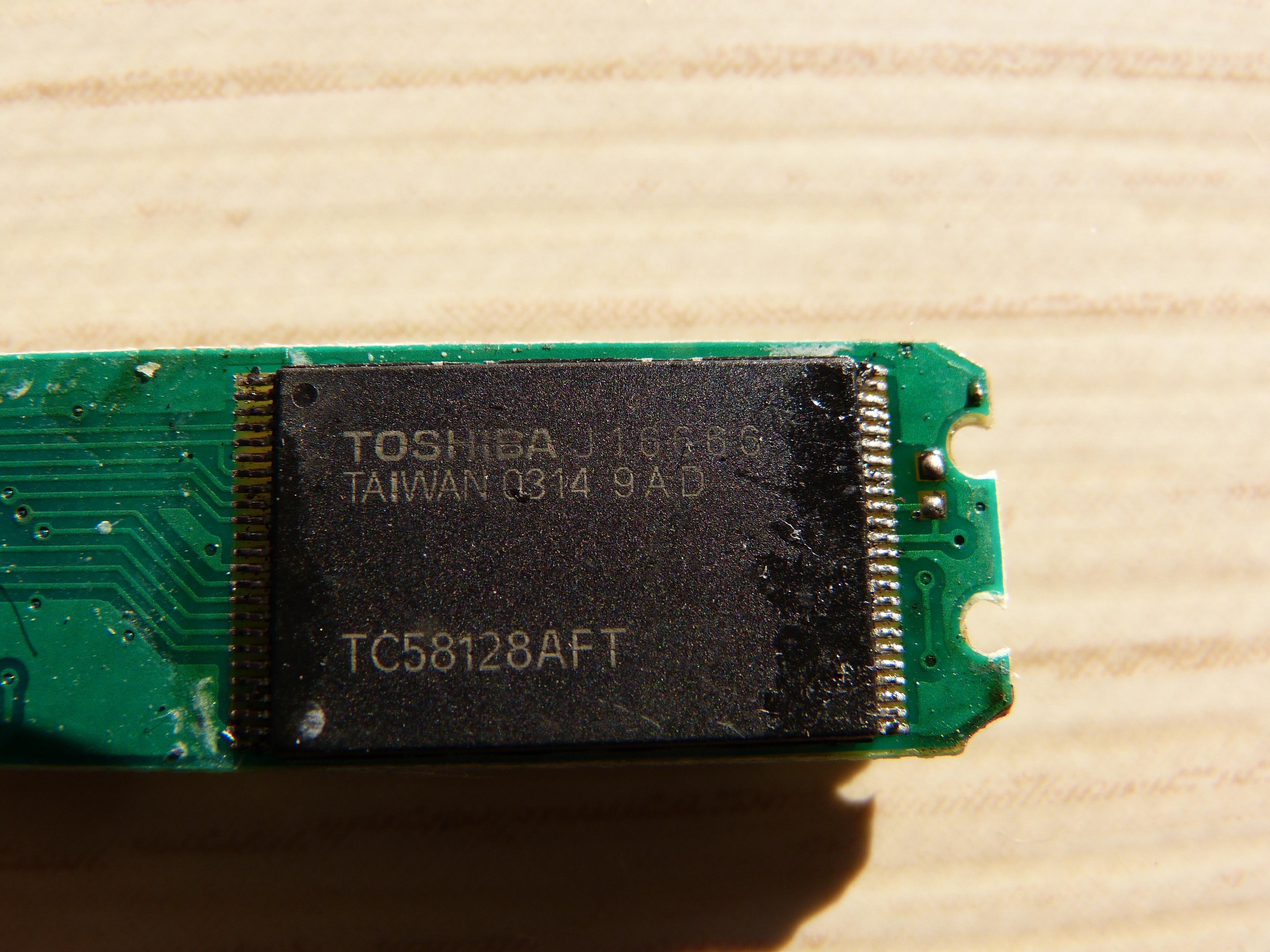

    http://www.datasheetcatalog.org/datasheet/toshiba/1747.pdf
    Czyli w przybliżeniu zapłaciłeś 1zł za !MB pamięci. :cry:

    Może się mylę ale 128 MBITS to 16 MBYTES.

    16 megabajtów wg mnie

    Po przeliczeniu "128 Mb" mamy 16MB.

    Powinno być tak:
    1 MB = 8 Mbit

    Do sprawdzenia ten soft:
    Ameco MW8209 1.1.1.0 090424
    (TC58128(A)FT_16MB)
  • #14 11286478
    waldek69
