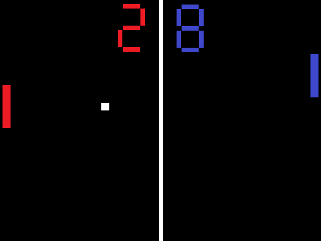

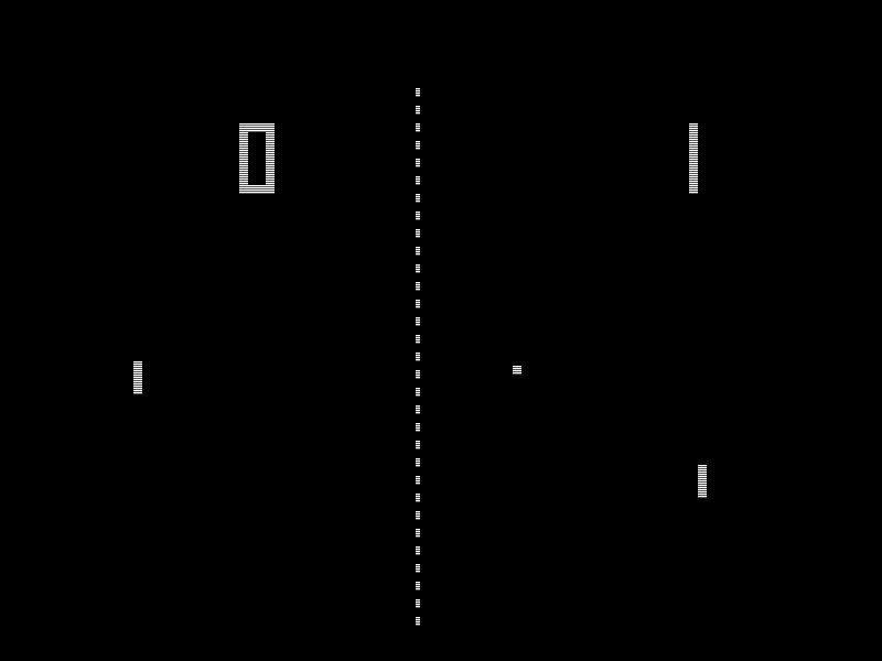

    Pong jest grą komputerową porównywaną do tenisa. Jest także najprawdopodobniej pierwszą grą stworzoną na komputery przez Atari w 1972 r. W grze dwóch graczy używa paletek do odbicia ruchomej piłki na pole przeciwnika. Wygrana następuje po zdobyciu przez jednego z graczy 9 punktów.
    Do stworzenia elektronicznej wersji Ponga użyto płytki Nexys2 z układem FPGA, z kodem napisanym w VHDL. Wyjście grafiki, o rozdzielczości 640x480 pikseli, zrealizowano wykorzystując sprzętowy port VGA na płytce. Dla każdego gracza zostały użyte inne kolory paletek i punktów (gracz 1: czerwony, gracz 2: niebieski). Kontrola paletek odbywa się za pomocą 4 pinów wejściowych płytki (ruch góra/dół).
    Gra Pong zrealizowana z użyciem układu FPGA
    Położenie paletki, piłki i innych elementów jest zdefiniowane przez ich początek. Punkt go określający umieszczony jest w górnym, lewym roku każdego obiektu. Punkt stanowi odniesienie dla fizyki gry i dla wyświetlania na ekranie. Wszystkie obiekty zdefiniowane są przez taki właśnie punkt oraz ich rozmiar, np. paletka ma rozmiar 15x70 px a piłka – 15x15 px. Położenie linii środkowej i punktacji jest stałe. Paletki nie mogą poruszać się w poziomie, lecz jedynie równolegle do umownej osi OY. Piłka porusza się zarówno w kierunku osi OX jak i OY. Ruch piłki jest losowy (28 wektorów przesunięcia). Kierunek, kąt i szybkość ruchu są ustalane przez grę.

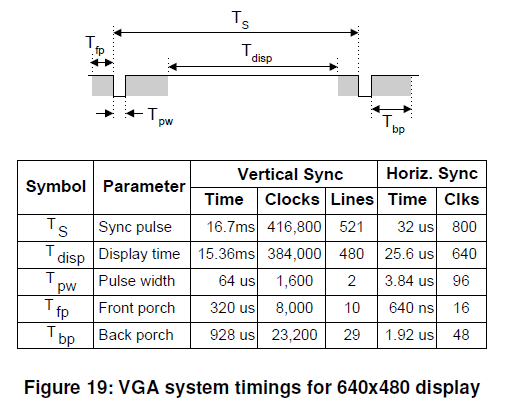

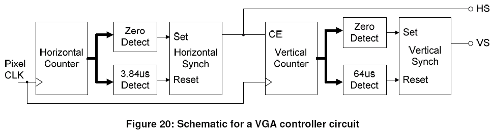

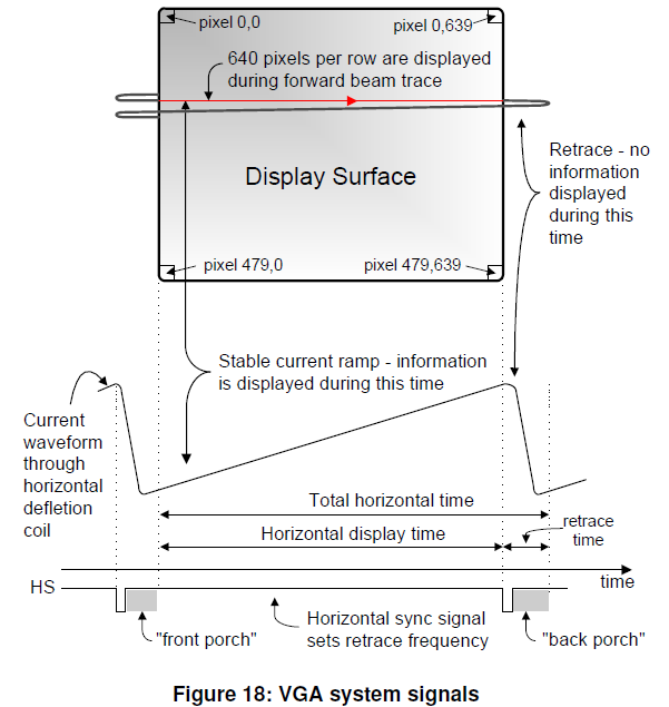

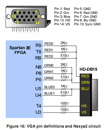

    Port VGA w wersji podstawowej wykorzystuje pięć wyprowadzeń, 3 z nich używane są do opisywania koloru (R, G bądź B) a dwa pozostałe do synchronizacji pionowej i poziomej obrazu (H-Synch, V-Synch). Kolory w przypadku płytki Nexys2 opisywane są 8 bitami – 3 dla czerwieni, i po 2 dla zieleni i koloru niebieskiego. Synchronizacja pozioma jest używana do określania końca każdej pojedynczej linii obrazu, a pionowa – do określania końca całej ramki obrazu. Na poniższych obrazach można zobaczyć, w jaki sposób przeprowadzana jest synchronizacja i jakie są czasy poszczególnych impulsów synchronizacyjnych w przypadku rozdzielczości 640x480 px.
    Realizacja całości układu w strukturze FPGA:
    Elementem kodu układu FPGA sterującym portem VGA jest gotowy komponent, który posiada 4 wejścia, pięć wyjść i 2 dodatkowe wyjścia równoległe (10-bitowe wektory). Komponent jest „napędzany” sygnałem zegarowym o częstotliwości 25 MHz. Komponent korzysta z wyjść równoległych do podawania aktualnej pozycji piksela. Kod komponentu podany jest poniżej.
