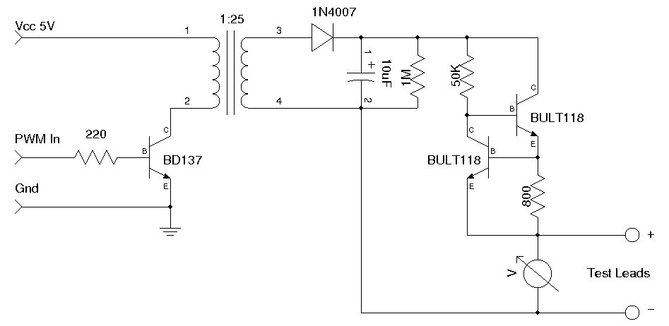

    Autor zaprojektował prosty tester diod Zenera, który w połączeniu z generatorem PWM może być użyty do pomiaru napięcia przebicia diody Zenera lub napięć przebicia (BVceo, BVcbo) tranzystorów bipolarnych.
    Schemat testera pokazano poniżej:
    Prosty tester napięcia przebicia diod Zenera i tranzystorów
    Jak widać, układ składa się z prostej przetwornicy typu flyback, wytwarzającej wysokie napięcie do wywołania przebicia oraz źródło stałoprądowe do ograniczania prądu płynącego przez badany element.
    Zastosowany transformator pochodzi z żarówki energooszczędnej. Został on nieco zmodyfikowany – przetwornice w żarówkach energooszczędnych pracują z częstotliwością ok. 25 000 Hz, więc należy dostosować budowaną przetwornicę do pracy w podobnych częstotliwościach, aby obniżyć ewentualne straty. Aby uzyskać topologię flyback, musi zostać nawinięte osobne uzwojenie pierwotne – kilkadziesiąt zwojów wykonanych drutem nawojowym. Dokładna liczba zwojów zależy od pożądanego napięcia wyjściowego – w przykładzie użyto transformatora o przekładni 1:25, uzyskując napięcie 150V.
    Jako ogranicznika prądu można by było użyć rezystora, jednak prąd płynący przez badany element zależy głównie od napięcia jego przebicia – więc aby uzyskać stałą wartość prądu, zastosowano źródło prądowe zbudowane z dwu wysokonapięciowych tranzystorów bipolarnych. Prąd wyjściowy ustalany jest poprzez napięcie bazy Vbe (zwykle ok. 0,7V) i wartość rezystora pomiędzy bazą i emiterem. Dla podanych wartości prąd źródła wynosi ok. 1 mA.
    Ponieważ wartość wzmocnienia tranzystora BULT118 jest raczej niska, wydajność źródła prądowego również nie jest rewelacyjna, ale nadal lepsza, niż w przypadku rozwiązania z rezystorem. Aby poprawić wydajność źródła, można użyć tranzystora Darlingtona w miejsce BULT118.
    Do sterowania układem wykorzystywany jest 5V sygnał PWM. Napięcie przetwornicy może być dokładnie ustalone poprzez modyfikację częstotliwości i wypełnienia impulsów. Poniżej przedstawiono przykładowy kod generujący sygnał PWM dla Arduino. Sygnał PWM można też generować w inny sposób, np. używając układu NE555.

    Prąd wyjściowy ustalany jest poprzez prąd bazy Vbe (zwykle ok. 0,7V)
    powinno być raczej: Prąd wyjściowy ustalany jest poprzez napięcie bazy Vbe (zwykle ok. 0,7V). Choć i tak w zasadzie prąd wyjściowy jest zależny od prądu bazy który z kolei na pewno nie jest mierzony w [V] ;p
  • #3 11276519
    lvy
    Mnie zastanawia jedno tylko: czemu użyto przetwornicy typu flyback, skoro układ pracowałby tak samo jak dla przetwornicy typu step-up? W sumie zmotywowałeś mnie żebym zbudował własny tester diód Zenera.
    A i jeszcze jedno: ja bym wstawił złącza pomiarowe między kolektor górnego npn-a a zasilanie źródła. tylko tam mamy pewność że będzie te stabilne ~~1 mA.
