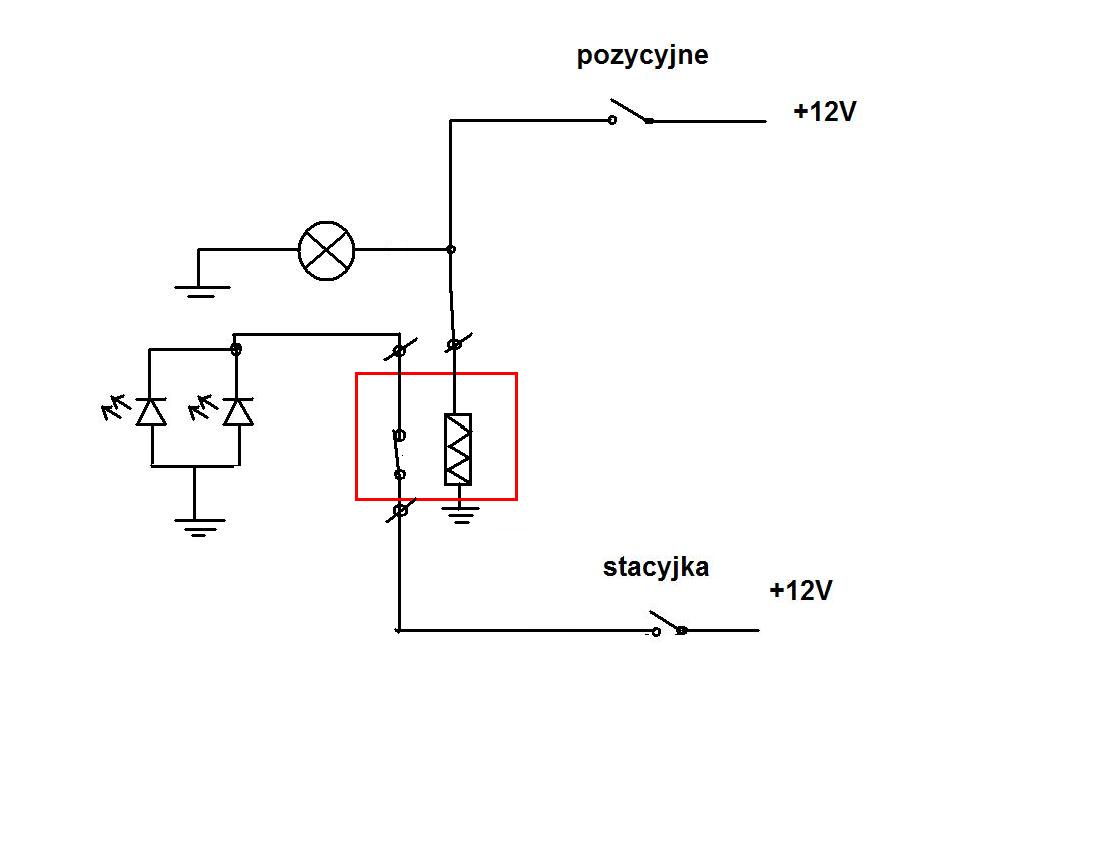

    Czy mogę podłączyć światła do jazdy dziennej w ten sposób. Czy ten schemat podłączenia świateł dziennych jest poprawny?

    Będą działać bez problemu

    Oczywiście, że tak. Jednak wadą tego rodzaju podłączenia jest fakt, iż przy przepaleniu żarówki postojowej (lub nie łączeniu w kostce żarówki) światło dzienne nie świeci, a kierowca o tym nie wie.

    coś kombinowałem na przekaźnikach ale po co :)
    a jak by podłączyć niewielki opornik w szereg z żarówką od pozycji ( w sumie po prostu do masy? jakieś 5W i oporności ???)
  • #5 11276040
    balonika3
    Nie. Spalisz auto. Zrób tak, jak narysowałeś i miej przy sobie zapasowe żarówki. Możesz też zrobić kontrolkę świateł dziennych (ja bym nie robił). A możesz też połączyć to na przekaźniku ze stykiem rozwiernym i nie przejmować się żarówkami.

    Schemat poprawny (oczywiście styki rozwierne przekaźnika - 30 i 87a).
    Ale jeżeli podłączy jak na 1-szym schemacie, to przecież żarówek postojowych świateł jest kilka - jeżeli jedna się spali, to nic to nie zmieni (są łączone równolegle...).
    W starszych autach, gdzie obwód świateł postojowych nie jest dzielony na kilka oddzielnych - żarówek 5-cio watowych jest nawet i 10 szt (4 szt w lampach zespolonych, 2 szt tablica i ze 4 szt podświetlenie zegarów). W nowszych autach obwód jest dzielony na kilka, ale i tak 4 szt po 5W - jak spali się jedna to światła djd nie zgasną - będą jeszcze 3 szt...
    Ale najlepiej chyba jest zrobić układ na przekaźniku - ale na stykach zwiernych - plus jeszcze dodatkowy włącznik. Ja czasami stoję dłużej zimą na włączonym silniku czekając na kogoś i nie chcę wtedy... świecić...

    Wiem, co masz na myśli, jednak nie można uzależniać działania jednych świateł od sprawności innych. Już nie chodzi o przepisy, które są za głupie i nie przewidują tego, lecz o zwykłą techniczną dokładność.

    Tak dla dokładności, to po przeróbce schematu wkradł się do niego pewien chochlik, diody zaczęły w drugą stronę przewodzić. :D

    Sorry, że odgrzeję temat. Mam podłączone światła dzienne wg. powyższego schematu kolegi1234. Wszystko działa, ale cały czas włączona jest kontrolka spalonej żarówki. Czy i ew. jak można to wyeliminować ? Będę wdzięczny za wskazówki.

    Jeżeli pojazd jest wyposażony w kontrolę żarówek to taki prosty schemat nie będzie działał. Dodatkowy prąd w obwodzie żarówek nie powinien przekroczyć kilku miliamperów, inaczej czujnik żarówek zasygnalizuje usterkę. Zasteruj św. dziennymi przez tranzystor.

    Schemat jest tak prosty, że nie ma sensu rysować - napięcie po stacyjce załącza przekaźnik (z diodą D1 na cewce), którym steruje tranzystor pnp (np.BC327) połączony bazą przez diodę D2 i rezystor i do masy. Pomiędzy diodę D1 a rezystor jest włączona druga dioda D3, przez którą podawany jest sygnał z obwodu św. pozycyjnych. Potrzebne elementy: 1 przekaźnik samochodowy z podstawką, 1 tranzystor BC327, 3 małe diody (np. 1N4148 albo 1N400x), 1 rezystor 5,6k, parę kabelków, oprawka bezpiecznika dla ledów + bezpiecznik 2A, mała hermetyczna puszka plastykowa, termoklej albo silikon do uszczelnienia.
    W niektórych samochodach tak połączone światła mogą mrugać, wtedy należy pomyśleć o dołożeniu jakiegoś kondensatora blokującego krótkie impulsy prądowe na włókna pozycyjnych.
