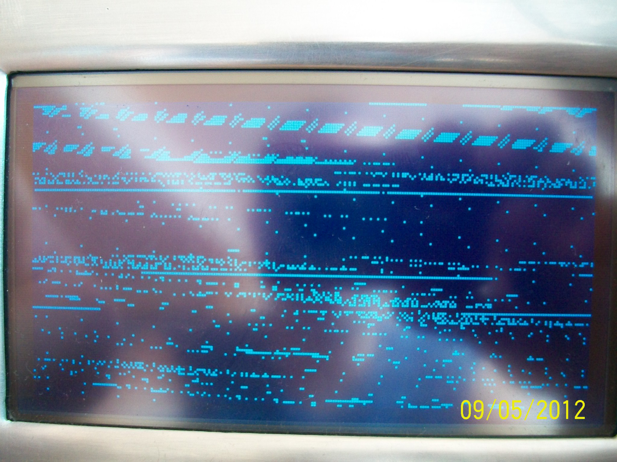

    No i coś udało mi się napisać. Ale wyświetla mi zmiksowany obraz. Tak jak by plik był wpisywany na ekran od tyłu.
    Rozpoznaje niektóre fragmenty z mojej bitmapy ale to co było na dole to wyświetla u góry itd.
    Czytam opis formatu BMP i napisano tam " Następnie w pliku znajdują się dane obrazowe.
    Linie obrazu zapisywane są od dołu do góry."
    I to by chyba tak było.
    Zaraz zwariuję.O co tu chodzi??
    Napisałem dla testu coś takiego. Nie czytam całych 512 bajtów tylko 30 (jedną linię), bo chcę sprawdzić o co tu chodzi.
    Kod: C / C++
    Zaloguj się, aby zobaczyć kod
    Ale jak piszę , wyświetla zmiksowany obraz.
    Dołączam biblioteki z których korzystam.Są ogólnodostępne na stronie Radka więc nie powinno być problemów że je wklejam.

    BMP istotnie tak ma, że obraz jest do góry nogami. Ale to nie przeszkadza, wystarczy w funkcji wyświetlania rysować od dołu i już będzie ok. Czyli swoje a2 zmieniasz na for(a2=30;a2==0;a2--). Poza tym nie czytaj po 30 bajtów, tylko po 512, aż dojdziesz do końca pliku i wtedy oczywiście czytasz tylko końcówkę. Ten petitfs istotnie nie ma nawet bufora odczytu, więc każde wywołanie funkcji pf_read to konieczność przeczytania całego 512-bajtowego sektora i ew. pominięcia n- pierwszych bajtów. Z drugiej strony, jakby trochę podrasować tą funkcję, to można by prosto zrobić normalny, sekwencyjny odczyt po bajcie bez żadnych strat.

    adambehnke
    Poziom 24  
    Rzeczywiście mogę to obrócić na kompie. Ale nie zmienia to faktu że nie mogę się uporać z prawidłowym wyświetlaniem.
    Obrazki mogę konwertować i(lub) obracać itd. Ważne jest dla mnie aby ładowały się maksymalnie szybko.
    Czytałem nawet po 512 bajtów i wyświetlałem to na lcd ale ciągle widać sieczkę. WPisywałem dane na lcd od każdej strony , po jednej linii itp. Ale nadal nic nie wychodzi. Dam sobie spokój na dzisiaj. Może któryś z kolegów wpadnie na pomysł co może być przyczyną. Teoretycznie miało to być proste zadanie ale jak widzę to prawdziwa wyprawa na marsa....
    W jaki sposób zapisać na PC plik BMP aby nie było w nim nagłówka tylko surowe dane do wyświetlenia ? W moim programie graficznym jest tylko opcja zwiazana z zapisem bitmapy jako zwykłe BMP oraz OS2/BMP.
    Nie mogę nadal sobie poradzić z zapisem do LCD. Może używam niewłaściwej funkcji? Lub nie tak czytam plik i zapisuję do LCD?
    Nie udało mi się dotychczas nawet uzyskać kawałeczka obrazu poprawnie załadowanego na wyświetlacz.
    Próbowałem za pomocą res = pf_lseek(40); pomijać już różnej długości nagłówki ale bez powodzenia.
    Wydaje mi się że robię błąd w innym miejscu.

    adambehnke
    Poziom 24  
    Cześć.
    No fakt. Nocne siedzenie mi nie służy.
    Ale zrobiłem sobie teraz dla testu małą pętelkę znowu czytajaca tylko po jednym bajcie i nadal mam mix na LCD. To znaczy widać w pomiksowanym obrazku że jest obrócony do góry nogami ale jest rozmazany na ekranie.
    Tu pętelka:
    Kod: C / C++
    Może źle kombinuję ale jeśli wg. standardu BMP "Kolejność rozmieszczenia pixeli w pliku BMP: od lewej do prawej, od dołu do góry (pierwszy pixel w pliku pochodzi z lewego dolnego rogu obrazu)." to jeśli zaczynam czytać plik i jeśli pominę nagłówek to powinienem zacząć pisać do lcd i wskazywać miejsce w które ma zostać wpisany bajt do LCD. Czyli powinienem tak samo pisać jak i czytać ,skoro czytam od lewego dolnego narożnika to tak samo powinienem pisać do LCD.
    Czy dobrze myślę? Pomijam już to że obraz będzie odwrócony. Ważne na początek abym poprawnie załadował cokolwiek.

    Pliku bmp bez nagłówka nie zapiszesz, bo bez nagłówka to nie byłby już plik bmp :) Gimp umożliwia różne cuda, w tym zapis raw. Ale co szkodzi pomijać nagłówek?
    Co do sieczki, możesz wrzucić fotkę? To by ułatwiło znalezienie przyczyny. Jeśli kolejne linie są poprzesuwane to może po prostu szerokość obrazu jest inna niż pętla rysująca bajty. Szerokość jest podzielna przez 8?

    adambehnke
    Poziom 24  
    Tak szerokość jest podzielna przez 8. Rozmiar bitmapy to dokładnie 240*128.
    Bitmapy wcześniej były już ładowane na ten sam LCD tyle że w Bascomie i wszystko działało rewelacyjnie.
    Proszę , tutaj aktualny kodzik testowy(dla testu nadal tryb 1bitowy):
    Kod: C / C++
    A tutaj zrzut ekranu i grafika taka jaką powinno załadować:
    [ATMEGA][C] - LCD T6963 240*128 i ładowanie bitmap z karty SD. [ATMEGA][C] - LCD T6963 240*128 i ładowanie bitmap z karty SD.
    Dodaję także programik do konwersji grafik ze strony Radka oraz plik wynikowy po konwersji grafiki 240*128 i wybraniu czcionki 5*8.
    Może można by ładować grafikę na lcd tak jak to robi funkcja void GLCD_Bitmap(unsigned char * bitmap, unsigned char x, unsigned char y, unsigned char width, unsigned char height) z biblioteki T6963 jaką zamieściłem wcześniej?
    Aż tak duzo pracy nie ma z konwersją grafiki do jakiegoś innego formatu.
