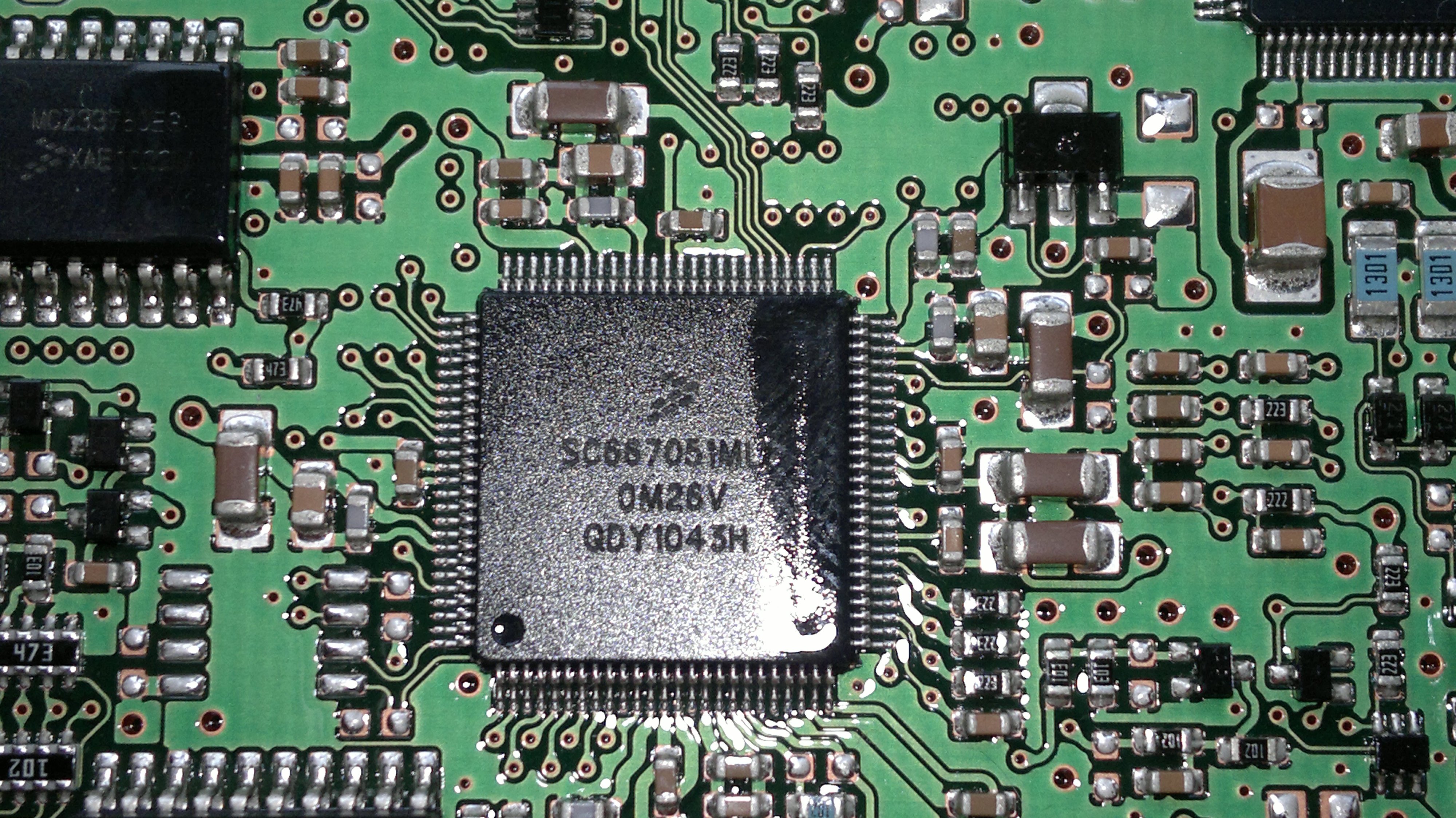

    darek2505
    Czym to ruszyć?
    Nr sterownika:
    77960-TF0-G832-M3
    Na sterowniku napisane KEIHIN
    W środku procek z maską 0M26V
    Ew czy idzie serwisówką zmienić konfigurację używanego sterownika?

    Generalnie "naprawy" tego sterownika robi się zabawką np. CARPROG AIRBAG (S5.10)

    Mam Carproga w Ori.Ale nie ma tam takiego sterownika.
    Podobno ten procek to nowy rodzaj motki.

    Skontaktuj się bezpośrednio z producentem - Atomis -> support(_at_)codecard.lt
    Oni już wcześniejsze modele ruszyli (Keihin 77960 TF0 G820 M3, Keihin 77960 TF0 G821 M3), myślałem, że w upgrade już jest dostępny i ten model.

    Tak,ale te modele są na pamiątce C86,mój jest na Motce.Czym to wyczytać?
    Honda Jazz 2011r - Airbag.Czym odczytac ten Procesor?
    Widzę że Quartz 16.000 na 18 i 19 nóżce.

    Motorola MPC560 maska ​​M26V tylko nowy sensor kolego.

    Tzn nie ma żadnego programatora który to odczyta?
    Podobno sterownik do zrobienia w Usa.
    Więc coś to ogarnia,po za tym czymś musieli zaprogramować tą Motkę.

    Witam. Po długich walkach procek mamy odczytany. Wszystkie pozimy flash, data shadow. Mamy jazz-a 2012 po kilku fachowcach. Sterownik 77960-TF0-G832-M3. Wszystko działa

    A czym odczytałeś.Litwinem?

    Tak. smoka ew w Cartool-u narazie lipa

    zdrowy,
    na mpc5604 MCU czytania używam tego programatora, działa bez zarzutu.
    http: // autokey.com.ua /mac7242. html
