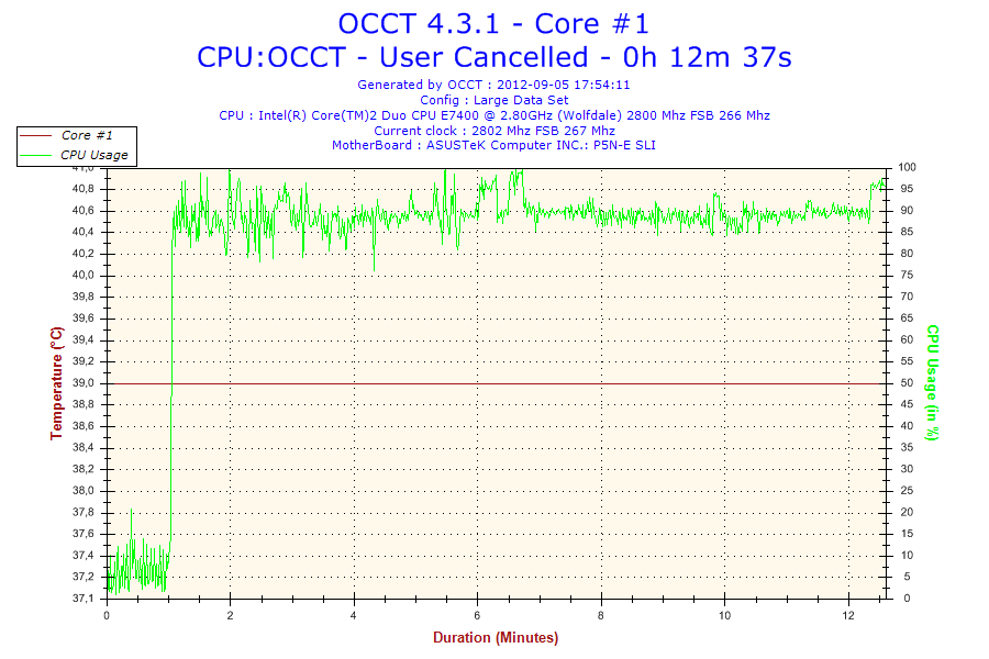

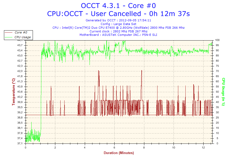

    Jaka temperatura jest w stresie?
    Uruchom program OCCT -> CPU:OCCT test i wklej uzyskane wykresy.

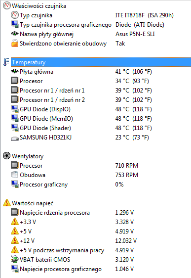

    Z tymi 30'C to przesadziłem;) Dokładnie wyglądały tak:
    Procesor: 35'C
    Core0: 38'C
    Core1:38'C
    Obroty ustalają się w zależności od temperatury.
    A tu screen z OCCT:
    Scythe Mugen na Intel Core 2 Duo E7400 - czy masa wpływa na chłodzenie? Scythe Mugen na Intel Core 2 Duo E7400 - czy masa wpływa na chłodzenie?
    Screen z AIDA:
    Temperatury praktycznie stoją w miejscu niezależnie od obciążenia. Ale mi bardziej chodzi o to, czy jest taka możliwość, żeby przez jego ciężar (a jest spory) zaistniało coś takiego jak niedociskanie radiatora do cpu? Na pewno jest troszkę pociągnięty w dół gdy obudowa stoi bo to widać. W gnieździe siedzi oczywiście idealnie.

    Kasek21
    Temperatura jest OK i nie masz się czym przejmować.
