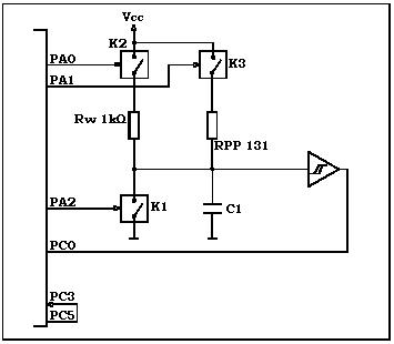

    Mam pytanie, robię luksomierz poprzez pomiar czasów ładowania przez rezystor wzorcowy i przez fotorezystor, a pozniej porownuje wyniki.
    Mam jedną wątpliwość: kondensatora o jakiej pojemności użyć w układzie, aby ładowani go poprzez rezystor 1kΩ trwało do kilku ms i jak dlugo bedzie ładować sie poprzez 5kΩ, a jak długo poprzez 100Ω (oczywiscie w przyblizeniu :) ) Z góry dzięki za informację, a schemat w JPG zamiescilem ponizej

    Czy K1, K2, K3 to klucze scalaka 4066? Jeżeli tak to po co ci rezystor wzorcowy. Te klucze mają różną rezystancję, na dodatek zależną od prądu przez nie płynącego.
    t=R*C
    jeżeli R będzie 1kom a C będzie 1uF(mikro) to czas będzie 1ms.
