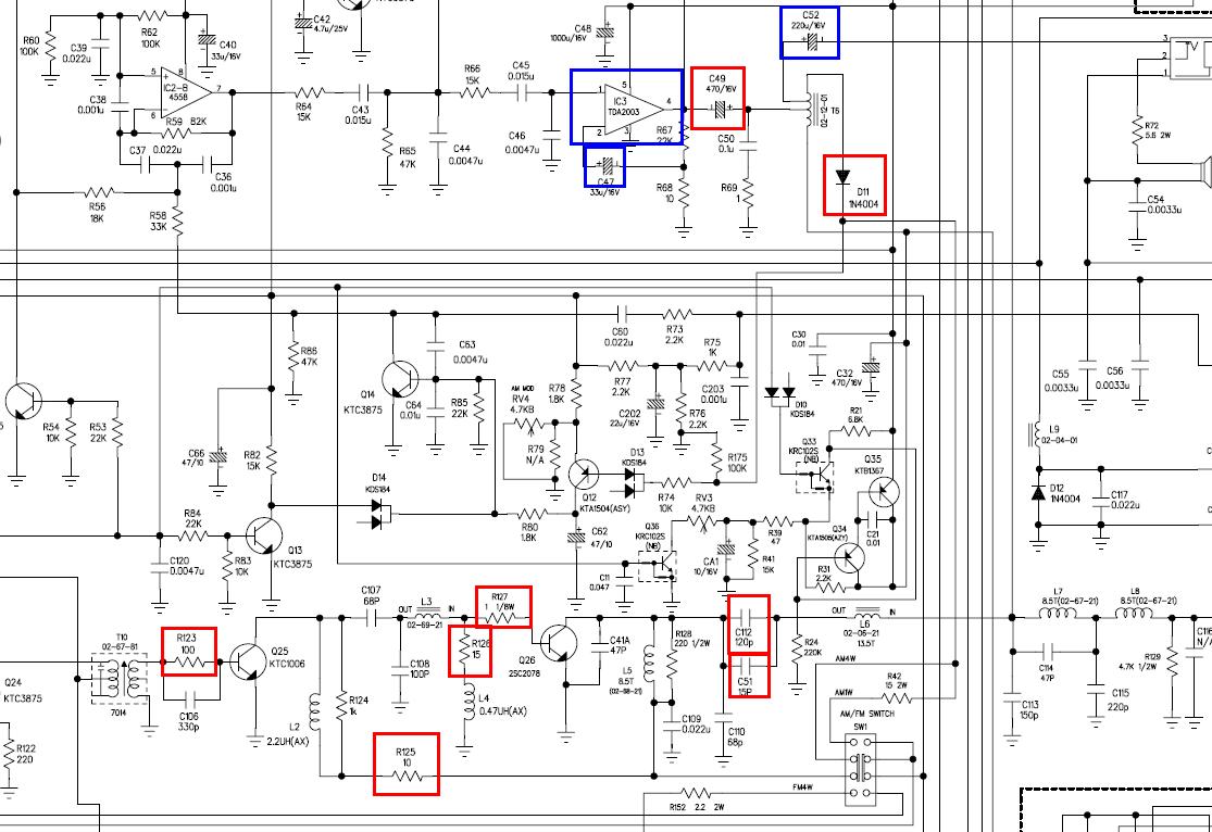

    Posiadam radio Midland 200. Mój problem polega na tym, że jeżeli ktoś w pobliżu nadaje mocny sygnał to pojawiają się zakłócenia na sąsiednich kanałach. Sprawdzałem na drugim radiu ALAN 109 i taka sytuacja nie występuje. Chciałem się zapytać o waszą opinie na temat tego modelu czy on poprostu tak ma czy może jest to jakaś usterka i jak ten problem rozwiązać. Do tego pojawiają się zakłócenia po odpaleniu silnika oraz czasem słyszę układ zapłonowy z przejeżdżających obok aut... W drugim radiu ALAN 109 ten problem nie występuje. Proszę o pomoc, na co zwrócić uwagę.

    Kiepska czułość, lub skręcony RF Gain.

    Dziękuję za odpowiedź. A co myślicie o zastosowaniu filtra przeciw zakłóceniom dostępnym na allegro za grosze? Czy to pomoże wyeliminować zakłócenia pochodzące z instalacji elektrycznej auta? Rozebrałem to radio któregoś dnia i zobaczyłem lekko wybrzuszony kondensator C49 470nF 16V. Radio poza zakłóceniami z instalacji auta i przebiciami silnych sygnałów nie ma żadnych problemów z odbiorem. Zalecacie jego wymianę czy na razie zostawić tak jak jest?
    Midland Alan 200 - Zakłócenia z sąsiednich kanałów
    (Obrazek zaczerpnięty z innego tematu)

    Kondensatory odkształcone mechanicznie /wybrzuszone/, należy jak najszybciej wymienić. Takie elementy są elektrycznie niesprawne, nie trzymają parametrów. Stosowanie wszelakich filtrów czasem jest wskazane, ale powinno się eliminować źródło zakłóceń /instalacja elektryczna/.
