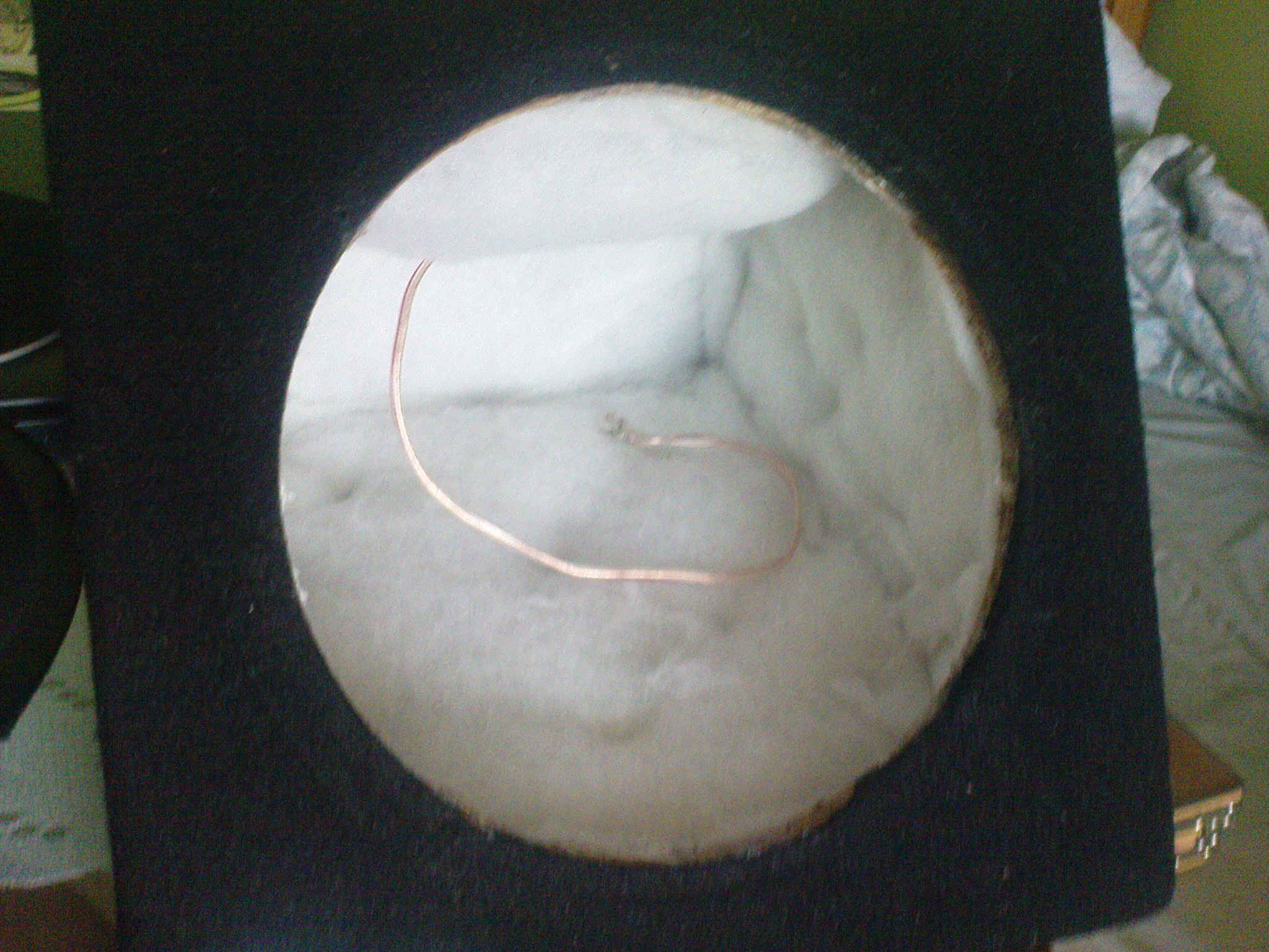

    Witam. Na wstępie napisze żeby moderator nie kasował mojego tematu jak coś źle napisałem umieściłem czy inny powód... Daj Panie znać to poprawie. Potrzebuje od was rady a google na wiele mi sie nie zdaje.
    Posiadam skrzynie aktywną wraz z wzmacniaczem o mocy 450W Rozmiar (szerokość x głębokość x wysokość): - 34 cm x 36 cm x 27 cm
    Wzmacniacz
    Moc maksymalna - 450W

    Teraz trochę o tym co chce zrobić i co zrobiłem. Poprawiłem co fabryka dała czyli nieszczelność na obudowie i na osadzeniu wzmacniacza oraz lipne wygłuszenie skrzyni(REWELACYJNY prasowany ciśnieniowo MDF dodatkowo USZCZELNIANY SILIKONEM tak aby była produktem wysokiej jakości bez powstawania fal stojących ) to sciema totalna. Trochę popracowałem, uszczelniłem skrzynie wygłuszyłem ją, ale nie wiem czy moja praca była warta... Bo głośnik zwolnił (chyba tak to mogę nazwać). Poza samochodem bass jest fajny czysty, mocny - wchodząc do środka słychać pierdzenie. Nie wiem dlaczego, ale może wy mi wyjaśnicie. Nie jestem jakimś wielkim audiofilem, ale wiem jak brzmi fajny czysty bass..
    Sprzęt który napędza skrzynkę to Pioneer DEH-1400UB. Samochód Corsa B
    Może jakieś sugestie jak ustawić częstotliwość na wzmacniaczu oraz w radiu? Myślałem też nad zmianą głośnika i włożeniu go do obecnej skrzyni ale wy się znacie i będziecie wiedzieć co na TAK, a co na NIE. Może zbudować skrzynie do tego głośnika na bassreflex? Nie oczekuje od głośnika żeby rozwalił mi samochód na części pierwsze. Szukam czystego basu w środku

    Jakość lipna bo zdjęcie robione z tel.
    Co by było jakbym kupil ten głośnik i wsadził do obudowy zamkniętej? http://www.stx.pl/sw-stx-10-2-400-2x4-f-s-pp.html Jakie wymiary skrzynki BR by były?

    Kolego, pojemność skrzyni jest za mała na B-R. Musiałbyś również zdjąć wszystko co zamontowałeś z wygłuszenia, takie wygłuszanie skrzyni z otworem mija się z celem, ona ma swobodnie "oddychać". Najlepszym wyjściem będzie znalezienie przetwornika, który pociągnie to w tej skrzyni. Wymień również okablowanie wewnątrz skrzyni i załóż złocone mocowanie na podkowę, ew banan. Powinno wystarczyć. Większość głośników gra lepiej w skrzyni zamkniętej niż w BR, ze względu na łatwość doboru litrażu. Pzdr
