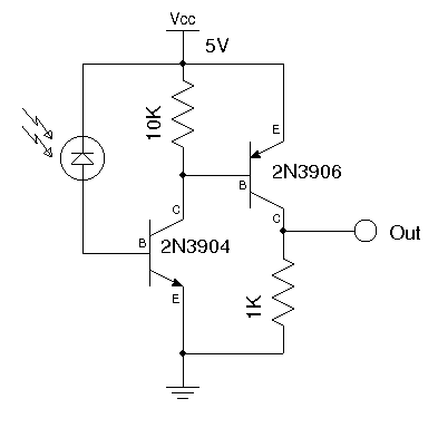

    Autor postanowił zbadać sprawę głębiej, analizując sygnały podczerwieni. Pierwszym krokiem było podejrzenie sygnału nadawanego przez pilota. Może być to zrealizowane na kilka sposobów, np. przez podejrzenie sygnału podawanego na diodę IR lub poprzez zbudowanie prostego odbiornika IR. W prezentowanym opisie zostało wykorzystane rozwiązanie drugie. Poniższy schemat pokazuje budowę prostego odbiornika IR.

    Do „obejrzenia” modulowanego sygnału IR została wykorzystana zwykła fotodioda podłączona do wejścia oscyloskopu. Na poniższym oscylogramie można zobaczyć, że komendy sterujące powtarzane są co 184 ms. Powiększenie każdego impulsu danych pokazuje modulowany sygnał IR – jak w przypadku drugiego obrazu.
