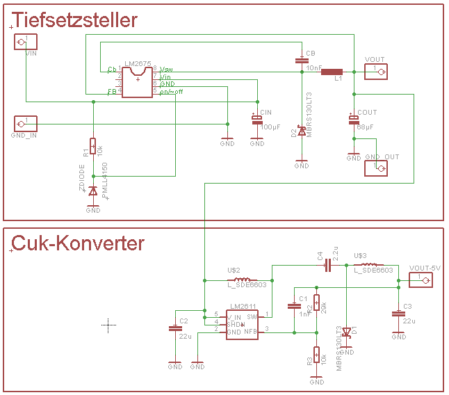

  • Na stronie Tiny Labs można znaleźć projekt prościutkiej przetwornicy wykorzystującej topologie Cuka i buck, dającej napięcia +5V i -5V przy napięciu zasilania 8-14V.
    Pomysł wykonania przetwornicy można zobaczyć na poniższym grafie:
    Banalna przetwornica +/-5V o topologii Buck+Cuka
    Przetwornicę oparto na dwu układach National Semiconductor. Pierwszym z nich jest układ LM2675-5 – „serce” przetwornicy buck. Układ zapewnia wydajność do 96%, dostępny jest w 8-pinowych obudowach SO, DIP i LLP. Do pracy wymaga jedynie 5 zewnętrznych elementów (w tym typowej cewki). Tolerancja napięcia wyjściowego wynosi zaledwie 1,5%, a maksymalny prąd – 1A/ Układ może być zasilany napięciami z zakresu od 8 do 40V.
    Przetwornica o topologii Cuka oparta jest o kostkę LM2611 pracującą z częstotliwością 1,4 MHz. Zniekształcenia napięcia wyjściowego wynoszą 1mVp-p. Przetwornica generuje napięcie -5V przy wydajności prądowej 300 mA i przy zasilaniu +5V. Układ dostępny jest w obudowie SOT-23.
    Poniżej można obejrzeć schemat przetwornicy:

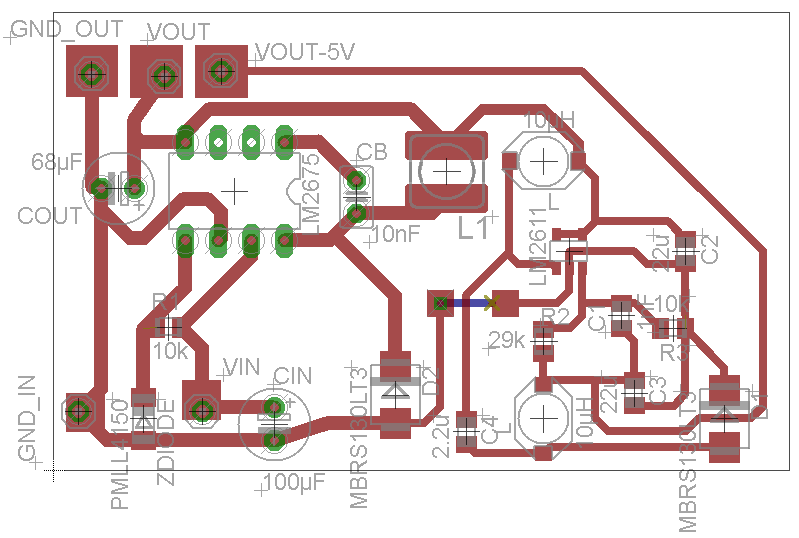

    oraz projekt płytki drukowanej:
    Na stronie projektu dostępny jest projekt PCB w formacie Eagle.

  • #2 11280070
    hardtmuth
    Projekt słaby:
    - przy ponad 1 MHz ta płytka do niczego się nie nadaje, dłuższych doprowadzeń w krytycznych miejscach nie dało się zrobić...
    - emisja będzie przekroczona.
    - jednowarstwowa płytka i 1 MHz to przegięcie, gdzie masa?!
    - LM2675 można bez problemu zastosować w topologii przetwornicy dodatnie->ujemne napięcie, nie wiem po co kombinować z innym scalakiem. Jeśli prądu za dużo przy 2675, zawsze można niższy układ zastosować.
    - brak kondensatorów niskiej pojemności przy układach (wejście/wyjście)
  • #3 11280116
    Dyrek
    Zastanawia mnie celowość umieszczania tutaj projektu, który praktycznie nic nie wnosi (no może jedynie informację, że są alternatywne układy przetwornic) . Dwa prościutkie układy według noty aplikacyjnej producenta połączone razem, to tak jakbym chciał powiedzmy uzyskać +5V i +12V z 24V za pomocą 7805 i 7812, czy ktoś za granicą umieścił by mój projekt w DIY?
    A jeśli chodzi o sam układ to według schematu blokowego można by go zasilać do 40V a nie tylko 14, poza tym jeśli już tylko ograniczamy zasilanie do tych 14V czy nie lepiej zasilić przetwornice -5V bezpośrednio, zmniejszyło by to prawdopodobnie straty (wymagane dokładniejsze przestudiowanie not katalogowych).
