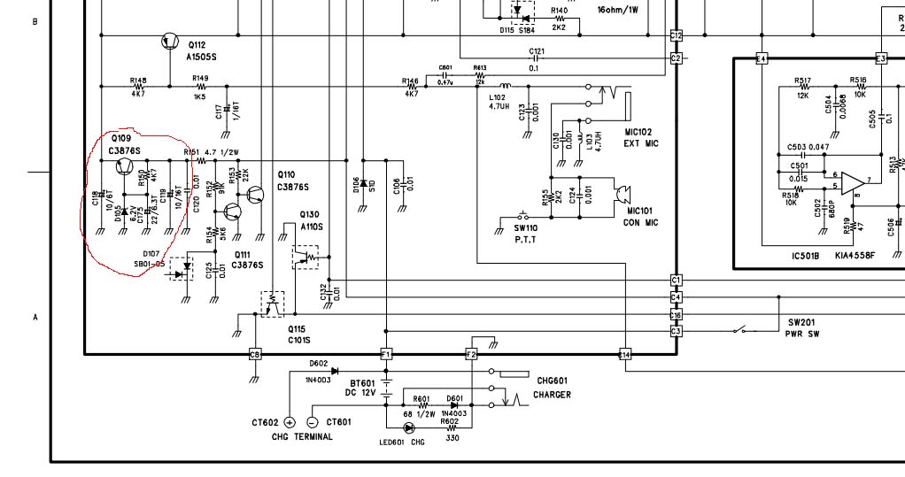

    Witam kolegów. Czy spotkał się ktoś już z takim przypadkiem, ręczniak całkowicie martwy. Zasilanie dochodzi na płytkę za włącznik, jest także na diodach podświetlających wyświetlacz . Prosiłby o jakąś podpowiedz gdzie zacząć szukać, jakiego elementu żeby ruszył wyświetlacz i całe radyjko.

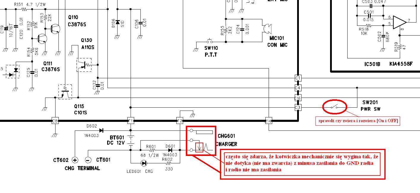

    zenit39 napisał:
    załączam schemat
    Piękny schemat. :sm9:
    Proponuję zacząć od "podstaw" i sprawdzić jak na rysunku - tak na początek.
    Albrecht AE2980 - brak reakcji, zasilanie dochodzi, co sprawdzić?

    Jak napisałem na samym początku zasilanie jest na płytce już za włącznikiem, dodam nawet że dochodzi do stabilizatora napięcia zbudowanego na diodzie zenera i na wyjściu jest 5V. Albrecht AE2980 - brak reakcji, zasilanie dochodzi, co sprawdzić?

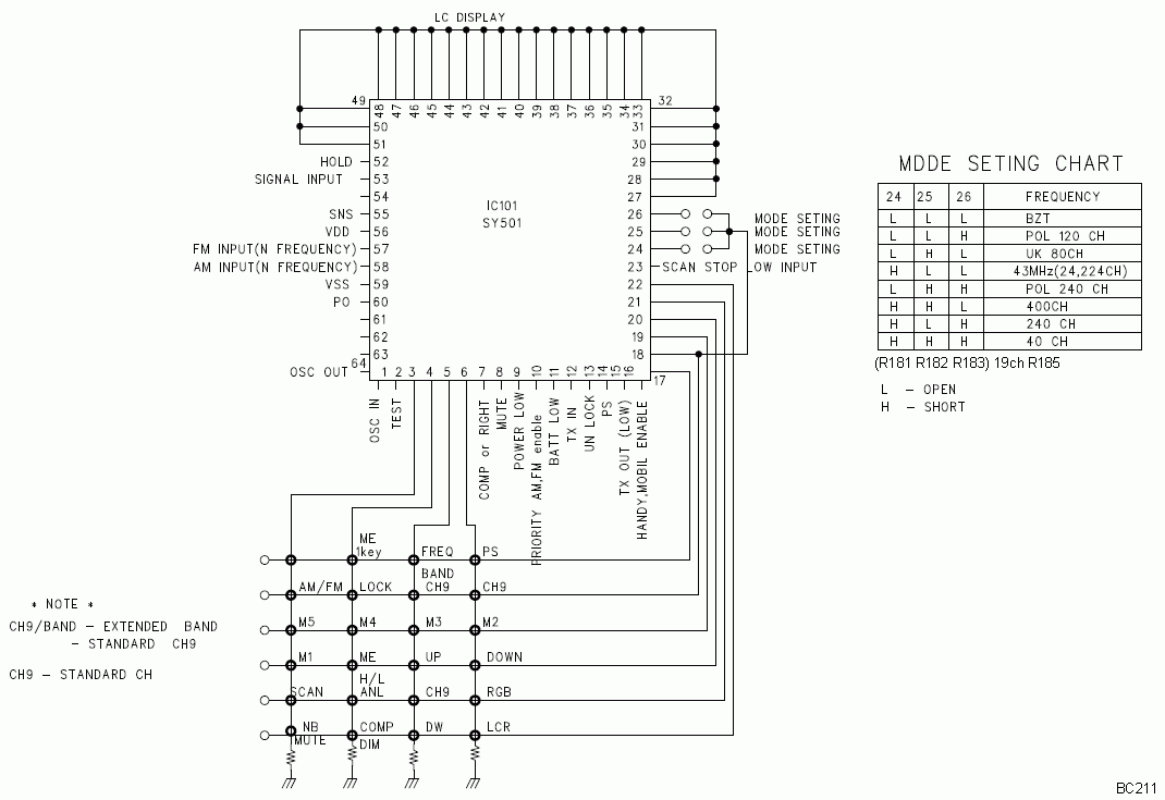

    Jak tam sytuacja na nogach 1, 64 ?
    Zobacz czy funkcjonuje reset IC103 - ujemne zbocze 1 Vdd, 64 Vss, a dodatnie inicjuje tu po 2.5V i resztę po kolei.
    Co by było łatwiej zajrzyj do braciszka AE5280 tam jest pinout syntezy LC7233 z maską SY-002, SY-005, SY-501
    W nawiasie zwory multi-regionów, których na schematach brak. I jeszcze dataszit syntezy Link

    No i radio ruszyło, okazało się że napięcie na Q109 to jakieś napięcie cząstkowe wygenerowane z wewnątrz radia. Kondensator C119 miał zwarcie i właściciel przed przyniesieniem radia do naprawy wyciął R151. Po wymianie kondensatora i wstawieniu opornika radio ruszyło. DZIĘKUJE bardzo za pomoc ! Albrecht AE2980 - brak reakcji, zasilanie dochodzi, co sprawdzić?

    Prosiłbym jeszcze o podpowiedz jak radio ściągnąć w zera i odblokować całą 40 na AM
    Dodam jeszcze że jest brak reakcji na zworki miedzy nóżkami 24,25,26 a 18. A doczytałem że właśnie tym zmienia się region Używania radia

    Aż mnie zmroziło przecież to jasne jak słońce - napięcie przychodzi z podtrzymania pamięci i nie może wracać się do Q109 !
    R136/D103/D108 to stabilizator podtrzymania pamięci CMOS syntezy LC7233.
    Zobacz, że Vdd przychodzi również od R136 i oba spotykają się na D103, która powinna przewodzić tylko w jedną stronę.
    Napisałeś, że
    brak napięcia zasilania Q109, więc na wyjściu Q109 (emiter) nie może być więcej niż 0V
    oraz, że
    Z czego wynika, że D103 jest uszkodzona i przewodzi w obie strony
    Sprawdź
