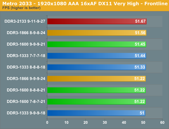

    Nie wiem kto pisze takie rzeczy... Każda pamięć 1600 będzie oczywiście szybsza od 1333 (większy transfer). Na tej zasadzie nie trzeba by było wprowadzać w ogóle DDR3, bo DDR2 miały CL3 i niższy. Tylko, że pracowały z niskimi częstotliwościami i dlatego w ogólnym rozrachunku są wolniejsze. Tak samo jest między modelami DDR3.

    Nie mówię, że dokładnie to samo ale testy sam przeprowadzam. Jeśli CL9 1333 jest szybsza od CL11 1600 to poproszę o jakiś dowód na to. To, że ma szybszy dostęp nie oznacza, że jest szybsza. Taka różnica w częstotliwości robi swoje. Oczywiście jakieś znaczenie mają też inne komponenty.

    W syntetykach tak, w działaniu PC tego nie poczujesz choćbyś nie wiem jak się skupiał. Testy i wpływ częstotliwości, timingów itd na wydajność jest ładnie opisana na portalu xbitlabs.com czy anadtech. Oczywiście różnica nie będzie duża ale kości 1333 CL7 potrafią być szybsze (marginalnie) od 1600 CL9 a nawet 1866 - rzecz jasna nie licząc testów syntetycznych.

    Nie, no z całym szacunkiem ale ilość wyświetlanych klatek na sekundę determinuje przede wszystkim procesor i pamięć karty graficznej. Pamięć operacyjna (RAM) ma tutaj marginalne znaczenie, co zresztą znakomicie pokazuje zamieszczony test. Wszystkie różnice są w granicach błędu pomiarowego. Przewagę kości taktowanych 1600 w porównaniu do 1333 widać tam, gdzie potrzebny jest szybki transfer z i do RAMu. Oczywiście do takich testów musi być odpowiednia platforma i kontroler pamięci, kóry natywnie obsługuje 1600MHz. Czas dostępu CL9 vs CL11 nigdy nie zrekompensuje tzw. overall performance.
