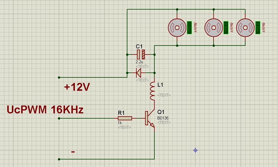

    Mam podłączony tranzystor do sterowania 3 wentylatorami.
    Wentylatory przy wypełnieniu PWM 255, pobierają ok 190 mA.
    Przy wypełnieniu PWM 100, pobierają ok 100 mA.
    Dlaczego przy pełnym wypełnieniu BD135 jest zimny, a przy wypełnieniu 100 zaczyna się poważnie nagrzewać?
    Częstotliwość PWM to 16 KHz.

    Witam a do czego ma służyć cewka L1 ?
  • #3 11282263
    arktik1
    Wiem może jej tam nie być, po prostu kombinowałem z powodu temperatury.
    Nawet jeśli wyrzucę L1 i C1 temperatura rośnie tak samo.
    C1 jest zamontowany z powodu cichej pracy silników.
    Gdy nie ma C1 silniki trochę hałasują.
    Regulacja obrotów gdy jest włączony C1 jest prawidłowa.
  • #4 11282264
    M. S.
    Poziom 34  
    Cewkę wywal. Słyszałeś o samoindukcji?
    Czy 16kHz jest ci potrzebne do zasilania silników? Nie wystarczyła by mniejsza częstotliwość?
    Bo przy przełączaniu tranzystor zmienia rezystancję pomiędzy stanem nasycenia i odcięcia. Na tej rezystancji wydziela się ciepło. Dobrze by było zobaczyć na oscyloskopie przebieg napięcia na kolektorze. Jeśli zbocza przebiegu nie będą strome to tranzystor będzie się grzał.
    Mniejsza częstotliwość przełączania da mu czas na ostygnięcie.

    Grzeje się ponieważ C1 jest cyklicznie ładowany i rozładowywany. W momencie zera na wejściu BD135 jest zatkany C1 rozładowuje się przez silniki. W momencie otwarcia BD135 C1 jest ładowany maksymalnym prądem jaki może dać źródło. Przy dużej częstotliwości powoduje to duże straty na tranzystorze.

    to w ramach eksperymentu wywal L1 i C1 i zmniejsz wartość rezystora w bazie bo tak na szybko licząc jest wstanie przy hFE=50 dać około 200mA Ic

    Napewno BUZ bezpośrednio podłączony to będzie lepszy pomysł aniżeli archaiczny BD135.
    Ten BD135 najprawdopodbniej nie wchodził ci w nasycenie, stąd miałeś problemy z grzaniem.
    Daj mosfeta , z rezystancją na bramce około 100omów.
    Jeszcze jedna ważna sprawa - jaką diodę używasz?
    Bo jeśli prostowniczą , to porażka.
    Daj Schotkyego szybką , taką jak w przetwornicach napięcia np 1N5819.

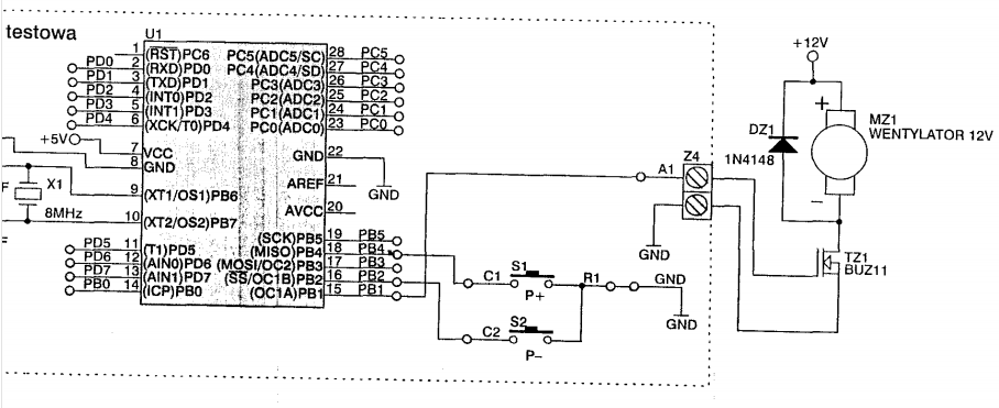

    Tu jest schemat z książki o programowaniu Uc w Bascomie:
    Dlaczego BD135 nagrzewa się przy PWM 100 w sterowaniu wentylatorami?
    Tak jak ktoś wspomniał, lepiej użyć jakiegoś BUZ'a

    BUZ11 z rezystorem 100Ohm na bramce nie grzeje się.
    Chyba nie potrzeba tam aż 10V.
    Przy zasilaniu z UC, czyli 5V jest otwarty do końca, zmierzyłem napięcie przed BUZ11 i za. C1 musiał zostać,dioda też, silniki pracują wtedy cicho i nie powoduje to wzrostu temperatury BUZ11.
    Układ był testowany ok 1 godziny, przy wypełnieniu 100PWM.
    MOS był zimny.

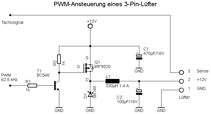

    Ten schemat jest nieprawidłowy i każdy klucz się będzie grzał bo jak zauważył już wyżej kol. electronick kondensator zwiera obwód kolektora składową zmienną 16kHz.
    Na próbę można dodać w szereg z kolektorem rezystor rzędu kilku omów ale sprawność takiego "wygładzania" będzie oczywiście mała a grzał się będzie rezystor.
    Poprawny obwód powinien wyglądać tak:
    i bez dławika z diodą się nie obejdzie.
    N.

    Się mi takie jeszcze znalazło w temacie wiatraczka no i z fetem jak chce autor:
    N.
