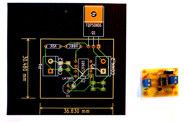

    Poniżej wzór płytki PCB:

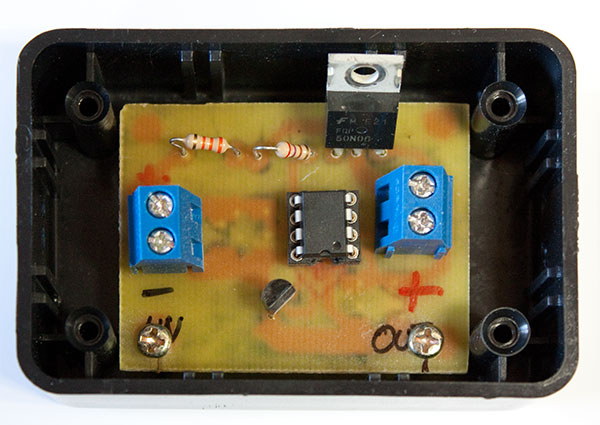

    Poniżej zdjęcie sterownika w uniwersalnej obudowie:

    Szczerze mówiąc bez pomiaru prądu taka trochę lipa :/ Jak diody się nagrzeją zmieni się prąd (czyli również jasność). A z racji, że użyto rezystora 0R5 zmiana prądu może być duża.

  • #6 11285758
    matisobek
    Witam. czy ktoś mógłby mi wyjaśnić czym zmienia się regulację jasności bo na schemacie niczego nie mogłem dostrzec?
  • #7 11285880
    soki
    Jasność regulowana jest przez sygnał pwm na wyjściu procesora. Zmienia się współczynnik wypełnienia sygnału sterującego mosfetem.
