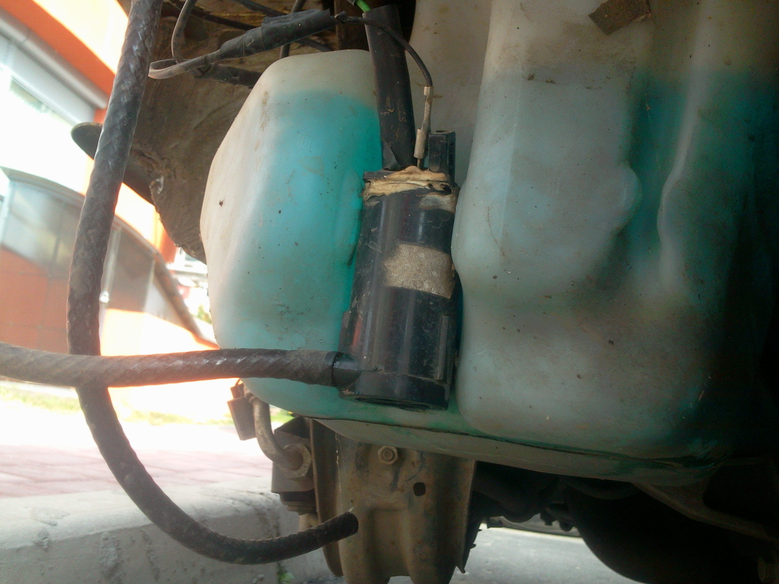

    Witam, poprzedni temat zamknąłem poniewczasie. Teraz mam pełniejszy obraz sytuacji. W moim eskorcie było tak że z multi-przełącznika przy kierownicy oddzielno włączało się spryskiwacz na tył i na przód. Teraz jest tak (po małym rozbiciu przodu i naprawie w warsztacie) że jakby nie naciskał przełącznik płyn leje się na przód. Nic dziwnego ponieważ pompka ma dwa zaciski dla elektrycznego podłączenia które nie zmieniają polaryzacji w zależności od naciskania przełącznika. Nawet jakby zmieniały polaryzację to pompka za jednym razem tłoczyła by na szyby a za drugą polaryzacją do wewnątrz zbiorniczka. Więc wydaje mi się że nie w tym problem. Króciec do podłączania wężyka jest jeden, a z karoserii sterczą dwa wężyki. Czy możliwe jest że mechanicy podmienili mi zbiornik i pompkę od modelu w którym niema tylnej wycieraczki? Śruby trzymające zbiornik płynu i pompkę wyglądają na nieruszane 100 lat. Zbadałem dokładnie.

    Błażej
    To ile według ciebie jest potrzebnych przewodów, by uzyskać zmianę polaryzacji?
    Nieprawda. To pompka odśrodkowa i ona zawsze będzie tłoczyć na zewnątrz. Niemożliwe jest, by tłoczyła do zbiornika. Pompka ma dwa wyjście umieszczone tak, że w zależności od kierunku obrotów, uzyskuje się tłoczenie do jednego lub drugiego króćca.
    Więc jeden sobie wisi luzem? Masz podmienioną pompkę na niewłaściwą.

    piter244
    Dokładnie, jeden wisi luzem. Nie ma ktoś przypadkiem fotki tej pompki? Napisu ford to na niej niema ale wygląda na oryginał bo pasuje do wgłębienia w zbiorniku. Jutro fotkę zarzucę.

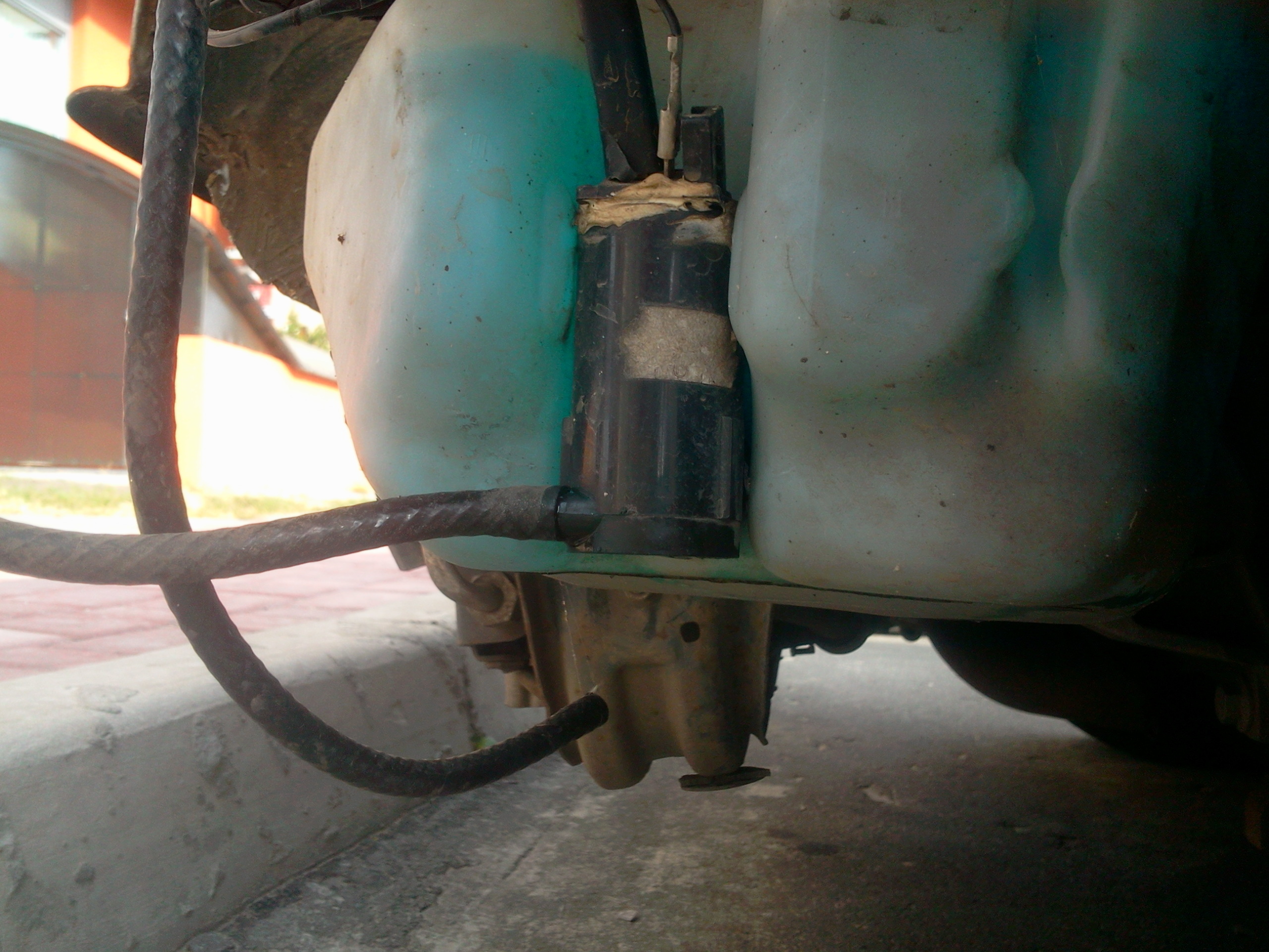

    piter244
    Podsyłam fotki. Czy to oryginał?

    Błażej
    Na pewno nie od wersji ze spryskiwaczem tylnej szyby.
