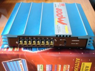

    Posiadam wzmacniacz CarAudio i zastanawiam się jak zbudować do niego zasilanie z sieci 230V... Jest to 4-kanałowy wzmacniacz o łącznej mocy 800W ( tak przynajmniej opisane są jego parametry) W załączniku dołączam fotke... Z góry dzięki za każdą pomoc...

    Ten wzmacniacz na pewno nie ma 800W. co najwyżej to mu daje 150W RMS o ile nie przesadziłem. ( te takie typu alphard boschmann itd tak juz maja z natury ). ja mam w domu wzmacniaka samochodowego Magnat Bull power 4600 4x40 albo 2x160 W RMS. i zasilam ze zwykłego starego zasilacza komputerowego... moze nie dusze z niego więcej niz 100W ale chodzi
    #4 1173901
    senso
    Już kiedyś była o tym mowa na forum- poszukaj.
    Niebieski bezpiecznik-15A?Jak tak to zgadzam się z przedmówcą moc max 150 wat RMS / 4 ohm.
    Zasilacz: trafo od halogenów 12V 150-200 wat jeśli chcesz go w pełni wykorzystać byle prąd trafa w okolicach 10 A lub więcej,ale bez przesady.Mostek prostowniczy 25 A lub 30A i kondy filtrujące 20000uF/16V lub 25V/lepiej/ lub więcej i 100nF. Ważne żeby trafo za mostkiem i kondami nie dawało więcej niż bezpieczne napięcie pracy wzmaka z reguły 11V - 18 V ale lepiej sprawdz.Najlepiej jak napięcie końcowe będzie miało w okolicach poprawnego ładowania alternatora czyli 14,2 - 14,7 V.Jeśli trafo da ci wyższe to odwiń kilka zwojów i dopasuj.
