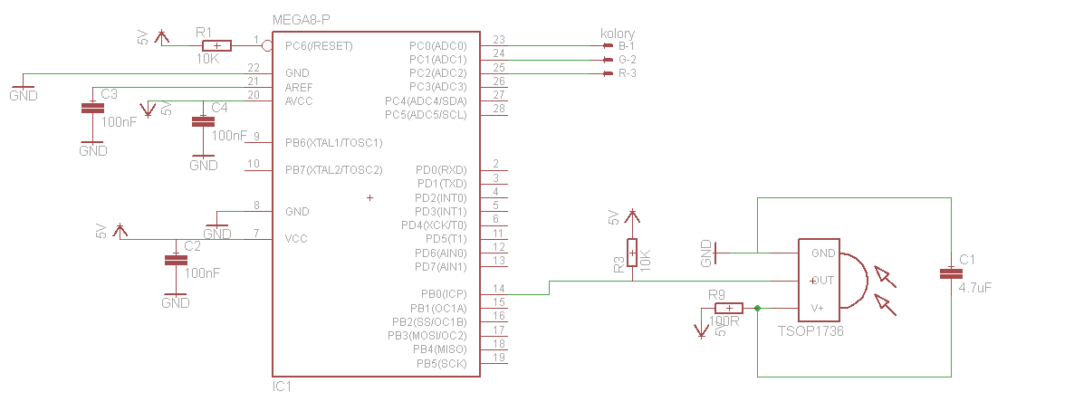

    Cześć,
    Wykonałem sterownik diod rgb. Początkowy zamysł był taki, żeby sterować pojedynczymi diodami rgb, i wszystko działało (funkcje: zwiększanie/zmniejszanie koloru czerwonego, niebieskiego i zielonego; wyzeruj kolory). Z racji tego, że ma to być (dosyć duże) nastrojowe oświetlenie do pokoju zrezygnowałem z 40 pojedynczych diod na rzecz 5 metrowego paska led rgb.
    Pasek działa na 12v, wykonałem stabilizator na 5v (który działa poprawnie) dla mikrokontrolera. Gdy do pinów PC0, PC1, PC2 podłączam kolory kolejno b, g, r i zasilanie 12v (przed stabilizatorem) to od razu lekko świeci kolor czerwony, gdy wypne ten kolor, to świecą lekko zielony z niebieskim. Zwiększanie/zmniejszanie kolorów działa, ale też jakoś dziwnie (przy zwiększaniu czerwonego zwiększa się też zielony). Sam pasek sterowany przez mikrokontroler świeci nieco słabiej niż wpięty na sztywno do zasilania (bez mikrokontrolera). Schemat połączenia:
    [atmega8][c] - Sterowanie 5metrowym paskiem led rgb
    Taśma ma w sobie oporniki, jak widać nie używałem żadnych tranzystorów. Zasilacz 15V, 5A. Komunikacja za pomocą pilota rc5 (wszystko działa poprawnie).

    Nie mam za bardzo pomysłów co zrobić, żeby to poprawnie działało, z góry dzięki za każdą pomoc.

    Oglądałem jakie jest napięcie, gdy steruję pojedynczą diodą gdy jest wyłączona i wynosi 0V, gdy zwiększam kolor czerwony, to napięcie rośnie, więc na pojedynczej diodzie działa dobrze. Gdy robię ten sam test na pasku, to gdy napięcie (wg mnie) powinno wynosić 0V wynosi ok 5,5V (to co opisywałem wcześniej na starcie kolor czerwony lekko świeci), gdy zwiększam kolor czerwony, to napięcie normalnie wzrasta.

    Port mikrokontrolera ma ci zasilić 5m taśmy?

    Musisz podłączyć tą taśmę przez tranzystor (i to czym prędzej, żeby procesor się nie spalił). Najprościej to np. przez bd139: wyjście portu przez rezystor na bazę, emiter do masy, a kolektor do katody diod.
    Jeśli kolektor będzie podłączony szeregowo z diodą i zasilaniem +12?
    To nie da się wtedy wyłączyć tranzystora i będzie zawsze w stanie nasycenia.
    Jeśli do +5 to nie będzie problemu
  • #7 11284292
    mirekk36
    Jeśli tranzystor ten będzie NPN to na pewno jednak się uda i będzie działać z +12V, gorzej gdyby to był PNP bo wtedy nie dałoby rady go całkiem otworzyć.

    Odwróciłem logikę i podłączyłem tranzystory z opornikami 4.7 i wszystko działa tak jak ma. Dzięki wielkie za pomoc.
