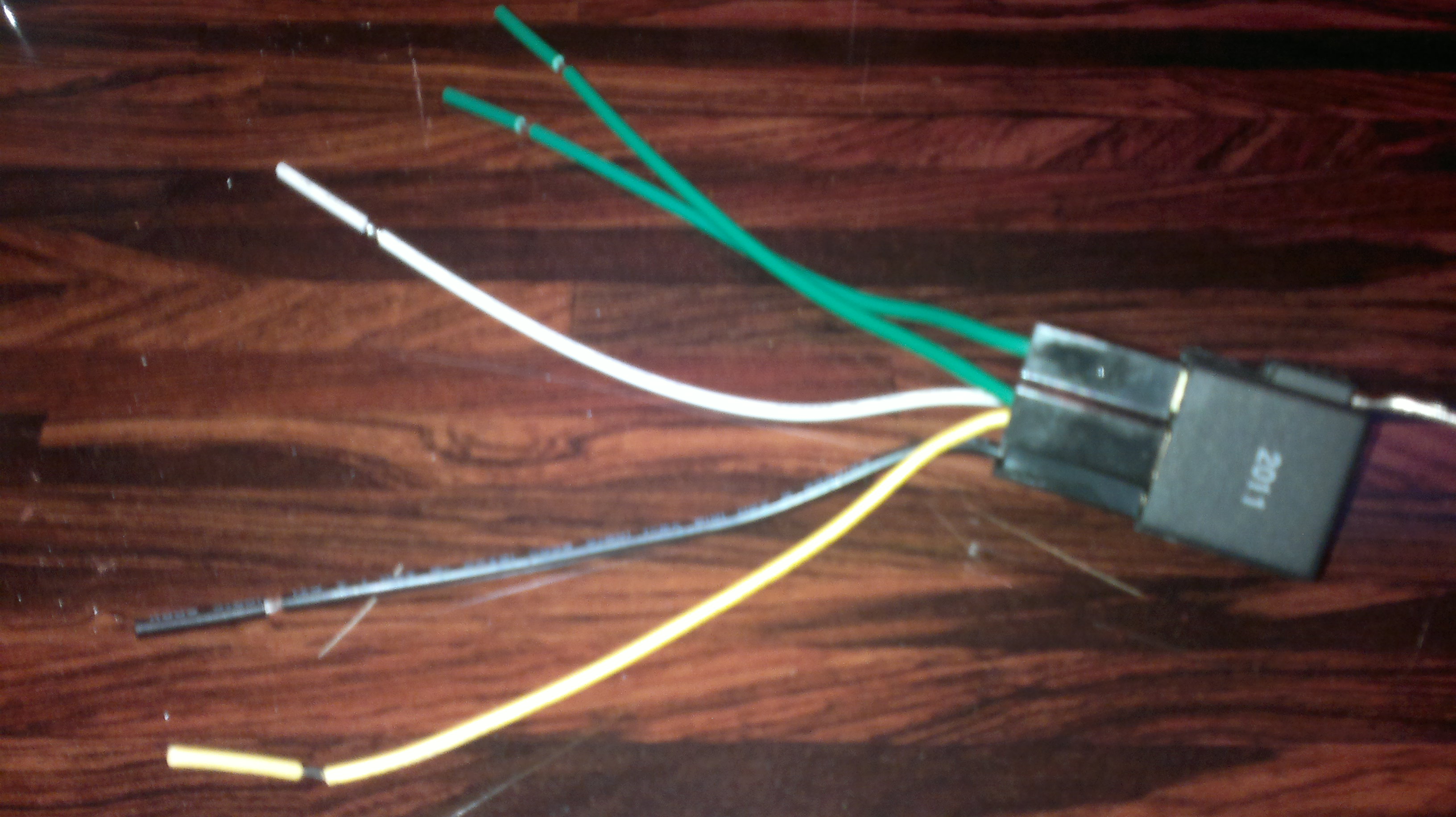

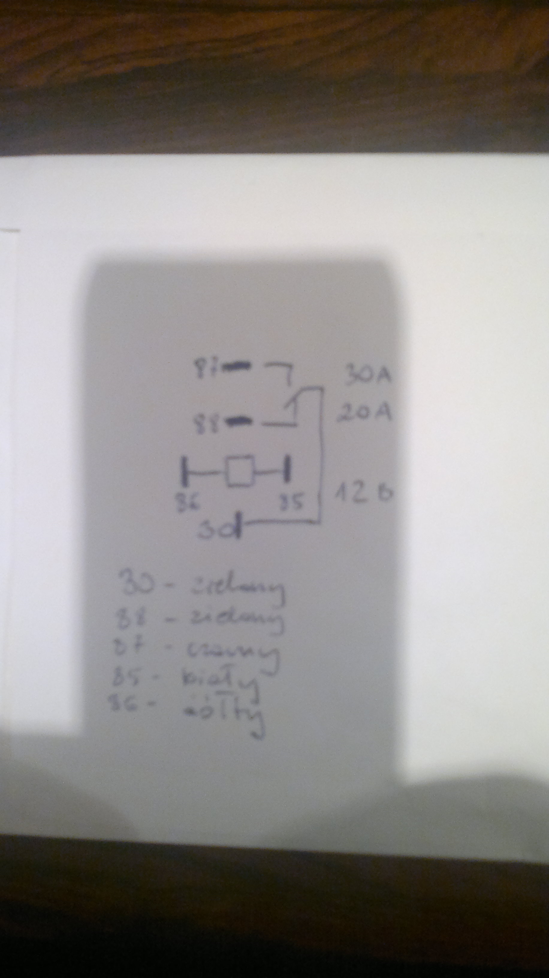

    Witam forumowiczów.
    Kupiłem na portalu zestaw led z automatem do wyłączania świateł mijania podczas jazdy na led. Brak jest jednak schematu podłączenia całego zestawu wraz z usytuowaniem przekaźnika noxon 90.3747-10. Dołączam zdjęcia i proszę o opis który kabel do czego, bo w tym problem. Jakie kable od led gdzie podpiąć pod przekaźnik i gdzie resztę kabli od przekaźnika pod auto. wiemy o co chodzi. Ma hulać led bez świateł mijania.

    mody1
    zrób zdjęcie góry przekaźnika z opisem,bedziesz potrzebował plus z reflektora (ten z mijania) i masę.Plus będzie rozwierał przekażnik
  • #4 11289264
    mody1
    30 plus po zapłonie
    88 czerwony z ledów
    85 plus z mijania
    86 masa
    czarny z ledów masa
