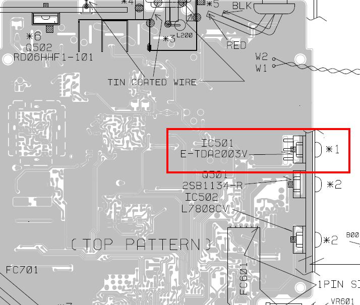

    Wygląda to na uszkodzenie stopnia mocy m.cz na IC502 (TDA2003) czy IC501 , zależne od wersji płyty PCB (w oznaczeniach) lecz również dotyczy to TDA2003 :
    PRESIDENT JOHNNY III - Jak naprawić zniekształcony dźwięk w CB radiu? w PCB PRESIDENT JOHNNY III - Jak naprawić zniekształcony dźwięk w CB radiu?

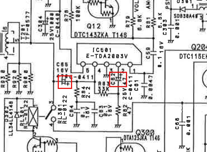

    Jeżeli są takie napięcia jak wyżej (a na to wygląda) przy Twoim poprawnym nadawaniu w emisji AM - to chyba pozostaje :
    - wymiana kondensatorów :
    ze szczególną uwagą tego z prawej strony na pokazanym schemacie wyjście m.cz. (audio).

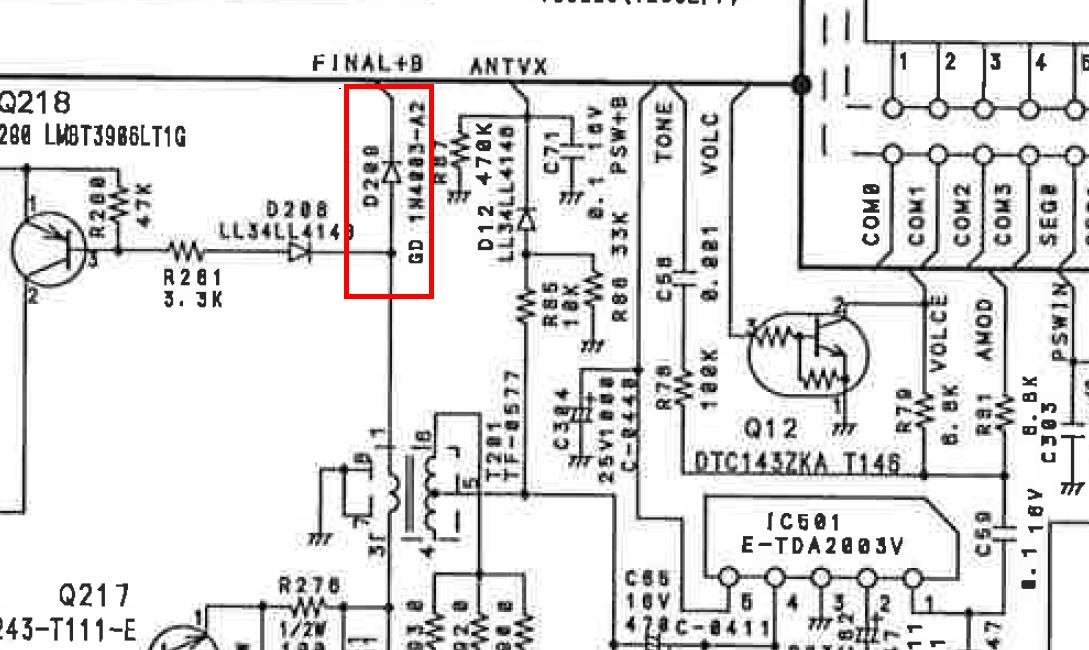

    WAŻNE aby sprawdzić diodę "modulacyjną" 1N4003 :
    Przypomnę, że może "zdarzyło" się jakieś tzw. "przepięcie/przepalenie" złącza diody prostowniczej 1N4003, która to prostuje dodatnio "przyrost" napięcia zasilania na stopnień mocy Q502 (PA TX).
    Jest to dość częsta niedogodność w tych radiach. Wymień od razu dla Świętego spokoju - warto.
    (Czasami jest tak, ze dioda ta na mierniku jest OK a w układzie nie jest OK).
    Są to diody prostownicze z tych (wielozłączowych) i jak przepalą się złącza (a pozostanie tylko jedno) to na mierniku pokazuje, że jest OK a pod wpływem obciążenia - nie "wyrabia" prądowo - i dość drastycznie obniża napięcie względem pobieranego przez nią prądu, czego efektem jest również zniekształcenie modulacji AM poprzez szybką zmianę napięcia na Q502 (RD-06HHF1) przy wysterowaniu stopnia PA nadajnika. :cry:

    Usunięcie diody "modulacyjnej" nic nie wnosi.
