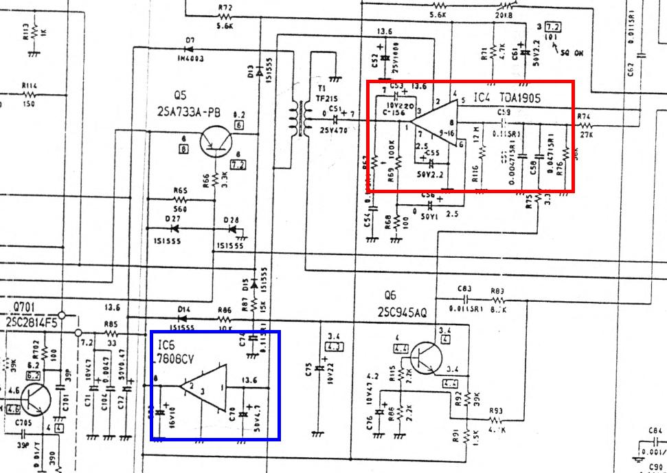

    Witam otóż poprzez łatwowierność a w szczególności poprzez własną głupotę podłączyłem Unidena pod 24v. Radio działało kilka minut zgasło dopiero po naciśnięciu nadawania. Oczywiście wylutowałem dla sprawdzenia diodę na wejściu. Nie posiadam jednak schematu (i nie mogę znaleźć niczego ładnego), radio na zasilaniu ma zwarcie- Rezystancja w okolicy 13Ohm. Czy ktoś może mi powiedzieć gdzie szukać rozwiązania.

    Koledzy ładnie i dość prosto podpowiedzieli. :spoko:
    Dotyczy to starej wersji PRO-510 - nie napisałeś jaka to wersja. :!:
    No to ta "głupota" wzięła "górą". :cry:
    Standardem po podłączeniu zasilania +24V jest spalenie zabezpieczeń napięciowych i układu komplementarnego na wyjściu w TDA1905 - w nowej wersji LA4446.
    Uniden PRO 510xl - Zwarcie po podłączeniu do 24V, jak naprawić?
    Na czerwono - TDA1905
    Na niebiesko - stabilizator +8V IC6
    Nie zapomnij o kondensatorach C51 i C52 - ważne. (dotyczy to również nowej wersji - lecz inne nazwy C)
    Zauważ, że dioda (na wejściu) jest podłączona szeregowo z zasilaniem i nie służy tu jako zabezpieczenie przy "większym" napięciu zasilania +24V.
    Jak poszukasz na elektrodzie lub w necie - to na 100% znajdziesz.
    ... radio na zasilaniu ma zwarcie- Rezystancja w okolicy 13Ohm.
    Typowy objaw spalonego IC4 (TDA1905) lub LA4446 z nowej wersji.
    Kupując TDA1905 nie daj się "nawlec" sprzedawcy, że zamiennikiem może być TDA1904.
    Jest to oczywiście "zamiennik" ale nie z tą mocą m.cz. . :cry:

    Więc na płycie mojego radia jest napisane PA-402AA 1/3
    Wymieniłem scalak LA4446 i stojący obok niego tranzystor IC303 L7808,
    tranzystor w.cz. (c2078). Radio się włącza S/RF palą się cały czas trzy kreski, brak jakiejkolwiek mocy na wyjściu. Zastanawiam się jeszcze co to za układ BI423N (IC302) do czego służy może on jest przyczyną?
