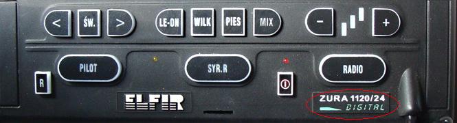

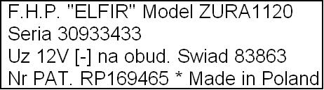

    Witam serdecznie posiadam Zure 1120 kolega mi z innej jednostki ją dał mówił, że chodziła u niego na 24V jednak oglądając ją sądzę, że jest to 12V ponieważ etykietka:
    Zura 1120 - Jak podłączyć do instalacji 24V, gdy działa na 12V?
    oraz z przodu jest bez /24 samo 1120 jest
    Sądzę, że miał jakiś reduktor założony, jednak do końca zastanawiam się czy faktycznie mój tok myślenia jest poprawny więc moje pytanie jest następujące czy faktycznie to jest zura 1120 na 12V i jak ją można podłączyć pod instalacje 24 tzn jakaś prądnica coś tego typu 1 akumulator odpada!

    Uz - Napięcie zasilania 12V minus na obudowie.
    Ja np. nie podłączył bym tego pod 24V. Tabliczka znamionowa mówi sama za siebie.
    Jeżeli działała by źle pod 12V wtedy dopiero spróbował bym z 24V.
