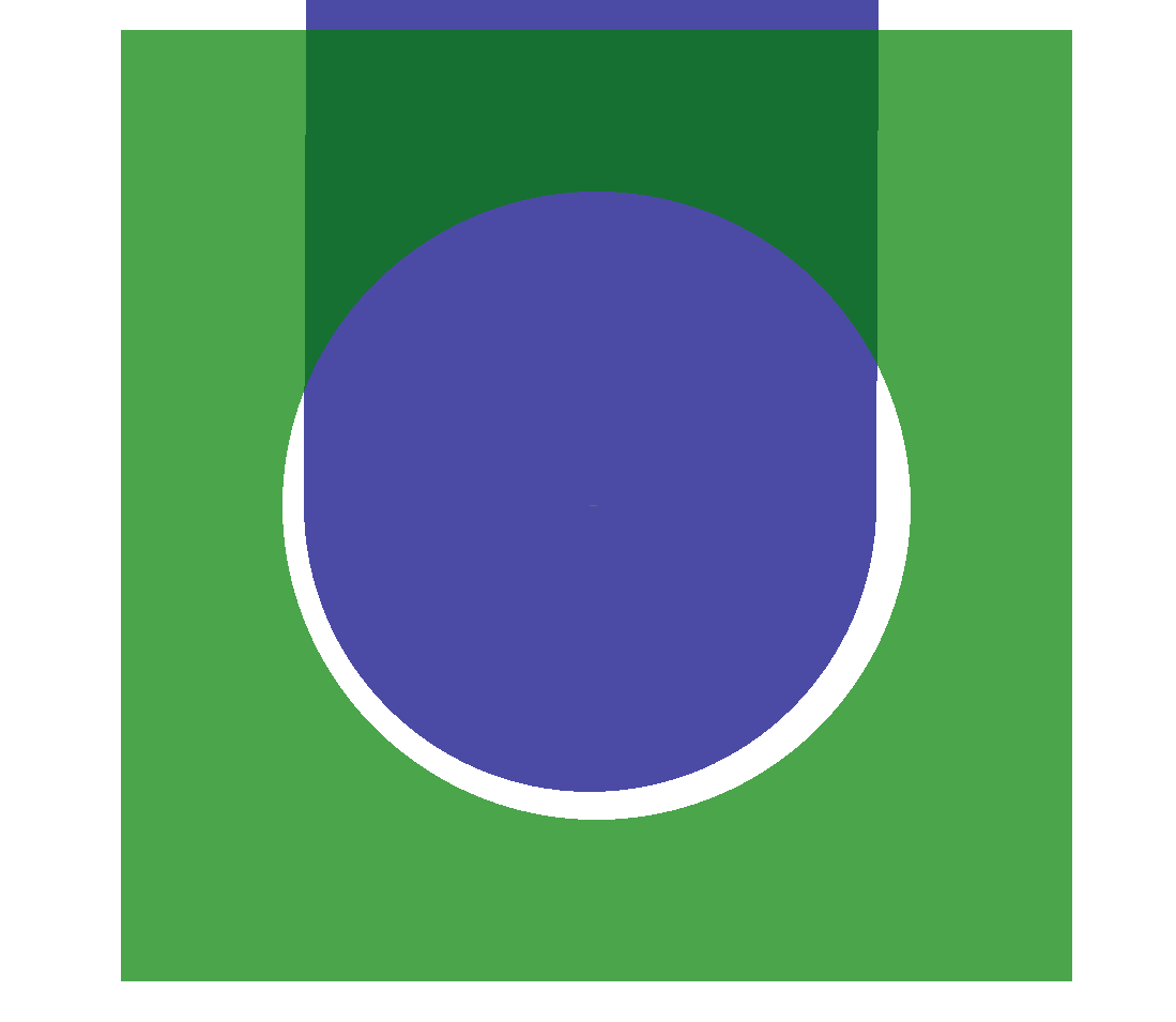

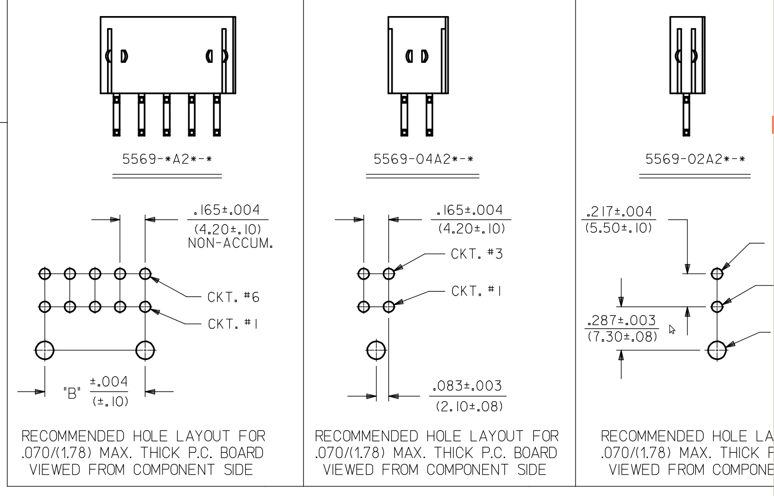

    Mam następujący problem. Tworzę swoją PCB i mam na niej złącze MOLEXa ATX20 (takie jak w płytach głównych). Problem polega na tym, że za nic nie mogę połączyć na stałe ścieżek i pinów. Próbowałem ustawiać różne siatki(nawet finest) i zawsze był kawałek unrouted. Poniżej dołączam obrazki z wyglądem problemu i dokumentacją owego złącza. Dodam, że złącze pochodzi z biblioteki dostarczonej z eagle ver. 6.2.0

    W tym przypadku problem jest prosty do rozwiązania. :D
    Prowadzisz ścieżki za pomocą narzędzia Wire.
    Tym narzędziem możesz rysować wszystkie linie które nie są ścieżkami.
    Do rysowania ścieżek służy narzędzie Route.
    Wtedy ma zastosowanie wszystko co napisałem w poprzednim poście.

    O Kurczaki. Faktycznie działa. Człowiek uczy się całe życie. A już kilka lat bawię się w tym programie i nie miałem pojęcia o tej funkcji. Nawet podświetlanie ścieżek zaczęło działać ;p Czy muszę zmieniać istniejące połączenia czy zostawić i dopiero nowe robić tym narzędziem?
    Pozdrawiam i dziękuję za oświecenie ;)
