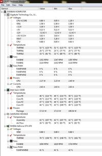

    mam komputer od 2 lat, ale dopiero teraz po zmianie jednego z wiatraków zaczęło mi się wydawać że mam za wysoką temperaturę podzespołów, ale niestety jestem w tym troszkę tępy i chciałbym się poradzić czy jest ok czy nie. No i ewentualnie co zrobić aby to poprawić.
    Załączam 2 obrazy z programów do pomiaru temperatury. Temperatura mierzona była zaraz po włączeniu PC po jakichś 5-10 min.

    Mój komputer to:
    Intel Xeon X3430 2,4Ghz
    GeForce GTX 470
    Windows 7 64bit
    Chłodzenie na Procesorze to Scythe SCNJ-3000 Ninja 3, Wiatrakiem skierowana w tył obudowy natomiast na tylnej ścianie jest kolejny wiatrak. Oba "wypychają" powietrze z PC.

    Procesor jest ok, ale karta graficzna 70 stopni w spoczynku? Trochę sporo. Temperatura dysku wskazuje na piekarnik wewnątrz. Powinien być jeszcze jeden wentylator z przodu obudowy wdmuchujący powietrze.

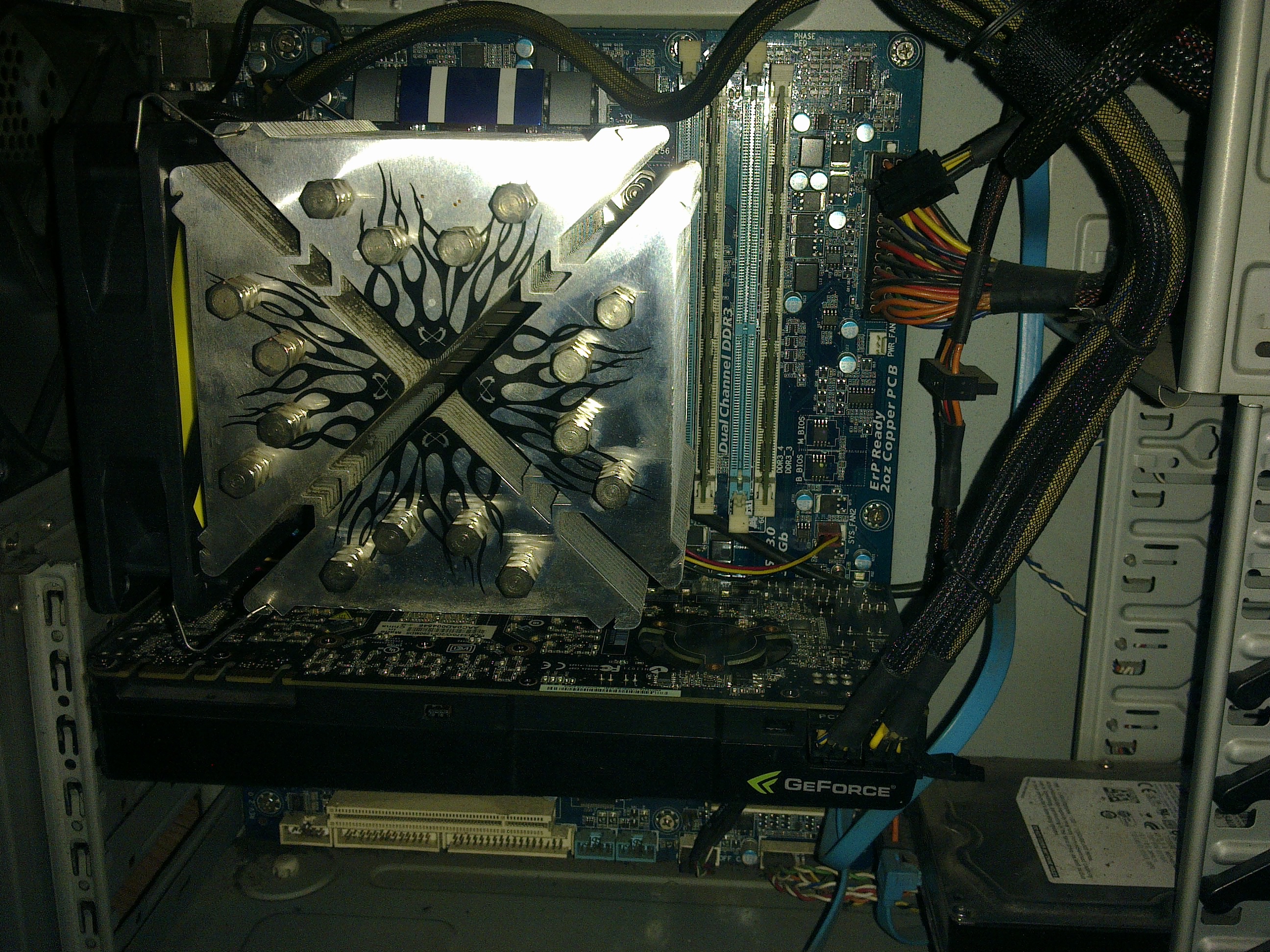

    Zdjęcie z obudowy:
    Niepokojąca Temperatura komputera
  • #6 11292241
    wariato
    Ja tam widzę sam kurz w tej budzie. Na chłodzeniu jest go aż pełno. Na początek to wymontuj wszystko z obudowy. Przetrzyj wilgotną szmatką obudowę, każdą część z osobna przeczyść pędzelkiem i suchą szmatką, chłodzenie CPU zdemontuj, umyj w wodzie lub potraktuj je powietrzem z kompresora. Zaopatrz się w nową pastę termoprzewodzącą - przyda się przesmarować procesor i rdzeń grafiki.

    ok już jest chyba wszystko w porządku Niepokojąca Temperatura komputera
    Jeszcze powiedzieć mógłby mi ktoś przy jakich temperaturach mam się zacząć martwić o dany podzespół
  • #12 11293320
    daavid117
    Nie mierz temperatur Speedfanem... On bzdury pokazuje. Dane odnośnie CPU znajdziesz na stronie producenta. Dla GPU nie przekraczałbym 75 - 80 stopni w pełnym stresie. Dla HDD maksymalnie 30 - 35 stopni.

    tak jak radziłeś założyłem wentylator z przodu i przedmuchałem wszystko sprężarką, łącznie z przodem obudowy
