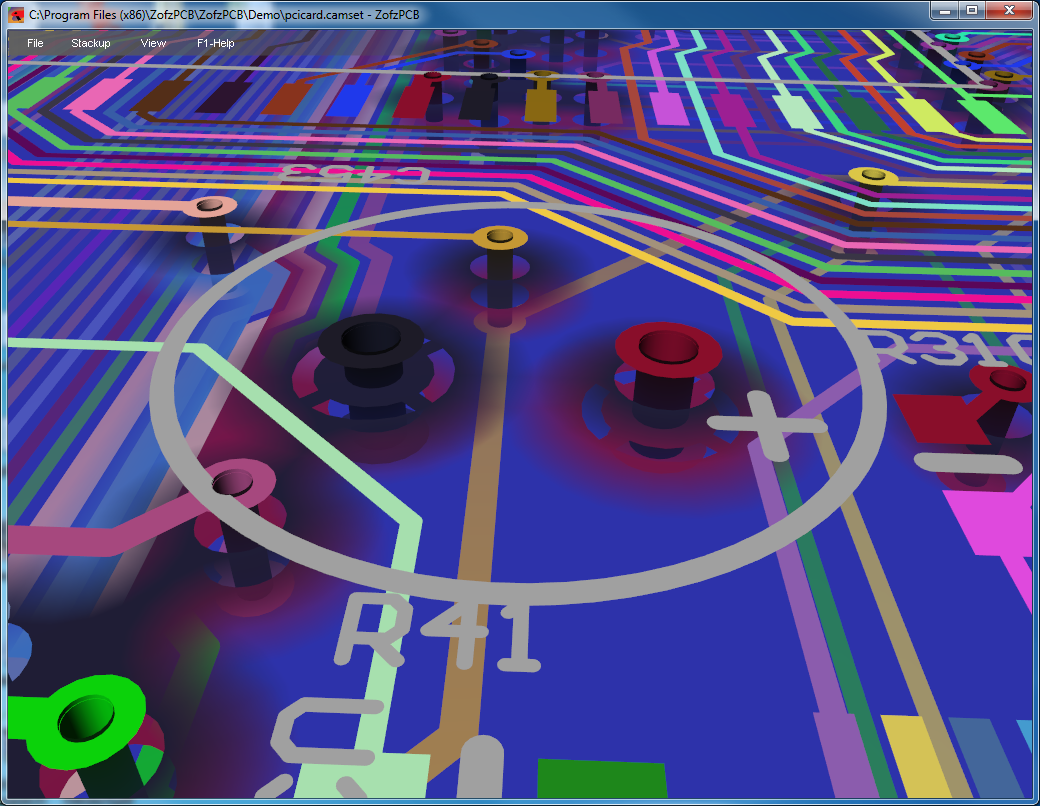

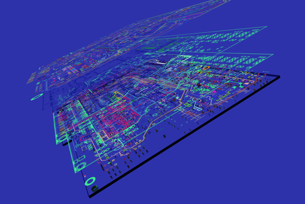

    Niedawno zdobyłem sie na post elektroda - mam cos podobnego do zaoferowania jako instalowalny program.
    Za darmo, prawdziwe 3D a nie mapowanie bitmap (co ma swoje wady i zalety).
    W programie można zajrzeć do wnętrza płytki, wewnętrzne warstwy ziemi (i większe placki miedzi) sa "wycieniowane" tak by nie zasłaniały.
    Mam nadzieje na Wasze opinie/porady i oczywiście informacje o błędach.

    pstrokatość "netowa" jest do usunięcia:
    View / Color Presets / Natural
    pracuje teraz nad dodaniem denka do plytki (+mgla, jak inne elementy) co doda objetości do widoku.

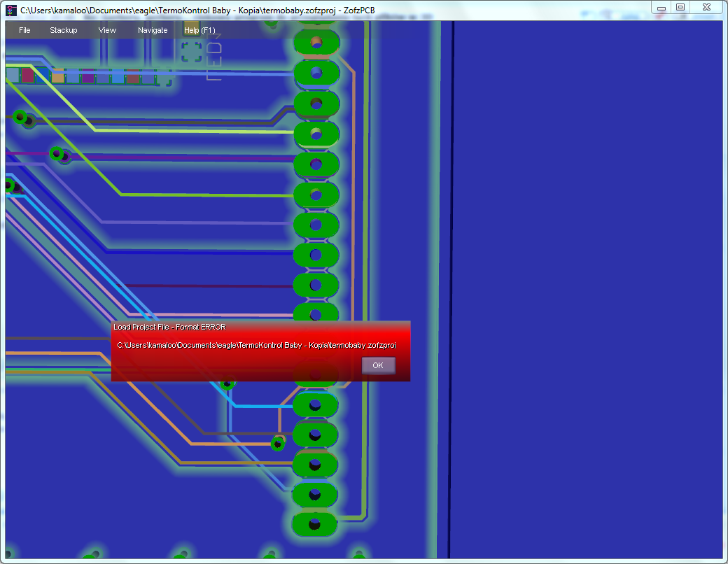

    EDIT2: Wczytanie pliku .zofzproj generuje format error.

    Zna ktoś program, serwis internetowy z podglądem gerberów 3D ale z wiecej niż 2 warstwami? Program tytułowy jest świetny, widok jest bardzo czytelny, ale brak możliwości obejrzenia warstw wewnętrznych sprawia, że jest prawie bez użyteczny przy poważniejszych płytkach.

    Program kolegi zofz? Obsługuje wiele warstw.

    ale co do wczytywania pliku .zofzproj - nie mogę powtórzyć sytuacji - u mnie zawsze sie wczytuje. Czy to sie dzieje tez z dołączonym demo (pcicard)?

    :arrow: zofz w dołączonym demie mam tylko pliki gerbera oraz camset.

    Próbowałem z kilkoma projektami i za każdym razem to samo. Tu na przykład zaraz po zapisie wczytuje plik:
    Gerbery, gerbery... ciekawy program do przeglądania tych plików w 3D
